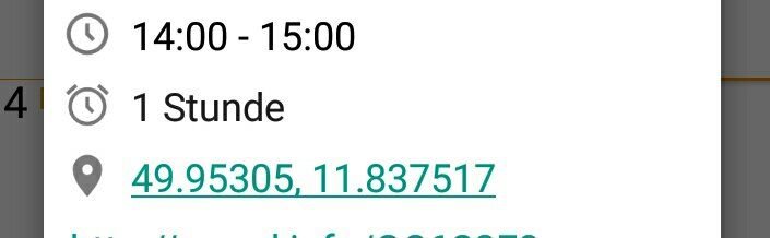

Was mir heute noch aufgefallen ist:
Wenn beim Ort eines Termins Koordinaten anstelle einer Adresse stehen, wird das von der App leider als Telefonnummer interpretiert und nicht als Ort. D.h also, die TelefonApp öffnet sich daraufhin. Eine Navigation aus dem Termin zum Ziel ist somit nicht möglich.
Wenn ich den gleichen Termin mit der Google Kalenderapp öffne, bekomme ich die Auswahl Google Maps, Here, Locus,... usw.
Zur Veranschaulichung mal das Format, wie die Koords vorliegen, im angehängten Bild.
Gibt's hier eine Lösung?
Reaktionen: Diddi82 und Rak
Ich habe gerade eine Adresse per Osmand~ in Koordinaten umgewandelt und die Daten nach aCalendar+ kopiert. Dann wird gleich ein Osmand-Link generiert, den ich aus dem Kalender öffnen kann.
Hmmm... bei einem Link kann das schon sein, aber ich spreche hier von puren Koortinaten. Es steckt kein Link dahinter.
Wie sieht denn so ein von Osmand erzeugter Link aus? Kannst den mal Posten?
Was auf jeden Fall funktioniert, ist diese Schreibweise der Koordinaten:
S33°51'25.07", E151°12'54.57"
So als Ort angegeben öffnet sich bei mir Google Maps. Bei obigem Beispiel sollte man in Sydney landen. ;)
Reaktionen: Miss Montage
Die Koordinaten samt Link sehen bei mir so aus:
Lat: 49.791935,Lon: 9.9366
Position: geo:49.791935,9.9366?z=14
OsmAnd - Offline Mobile Maps and Navigation
(Der Link wurde von der Forensoftware automatisch umgewandelt)
Wenn ich den Link lösche, werden mir Osmand und DB Navigator als Anwendungen zum Öffnen vorgeschlagen. Wenn ich auch die Zeile "Position..." lösche, interpretiert aCalendar die erste Zeile als Telefonnummer.
Entscheidend ist also die zweite Zeile ;-). Die funktioniert auch im Format
49.791935,9.9366
Du könntest also versuchen, das Leerzeichen aus Deinen Koordinaten zu entfernen.
Reaktionen: Rak und js_plasma
Stimmt, ohne Leerzeichen funktioniert es! Das wär schon mal eine Erleichterung!
Aber vielleicht erbarmt sich der Entwickler ja, noch das Leerzeichen zu "einzubauen", weil 2 meiner Apps liefern die Koords mit Leerzeichen!
