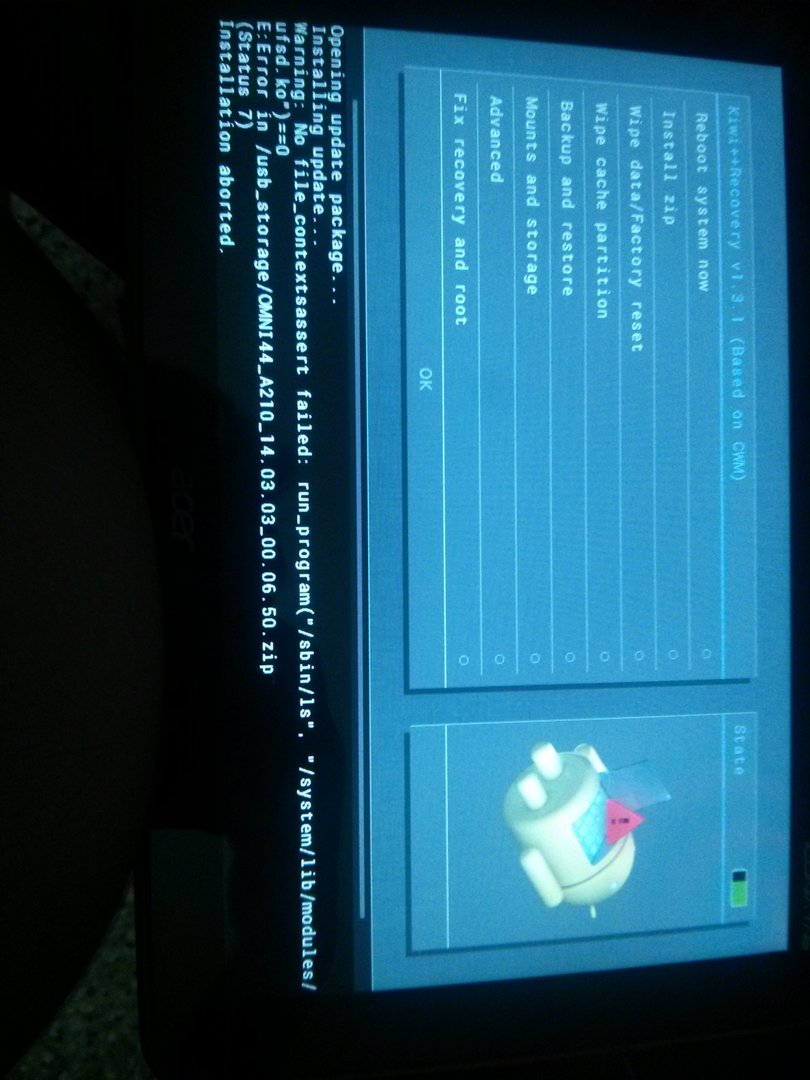

Jedesmal, wenn ich das ROM zu installieren, erhalte ich diese Massage (unten) in der Erholung. Ich habe die md5 der rom überprüft, und die korrekte. Also, was soll ich tun? helfen Sie mir
Probier mal Wipe Data, dann Advanced-fix permissions und Reboot Recovery dann direkt install zip und die rom. weiss nicht warum ,aber bei mir hats immer geholfen, wenn nicht ,dann mal die james rom installieren nicht rebooten sondern direkt die cyanogenmod hinterher flashen. Gilt auch für Omni rom ,wobei ich nicht genau weiss ob Fix Permissions was bringt glaube eher das rebooten des recoverys da hilft.
Der gleiche Fehler kam bei mir auch mal (ganz selten)
Jus Ihre Methode versucht, es nicht zu beheben. Das gleiche passiert, passiert aus der 'Paranoid Android' rom auch.
Ich habe meine vorherigen Problem, indem Sie die Datei "Update-Script" fixiert. Jetzt kann ich die rom erfolgreich zu installieren. Aber jetzt ist es bei "kiwi + + Kernel" "boot-screen" stecken. Was kann ich tun? Bitte, helfen Sie mir.
