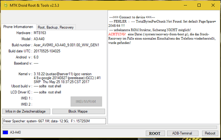

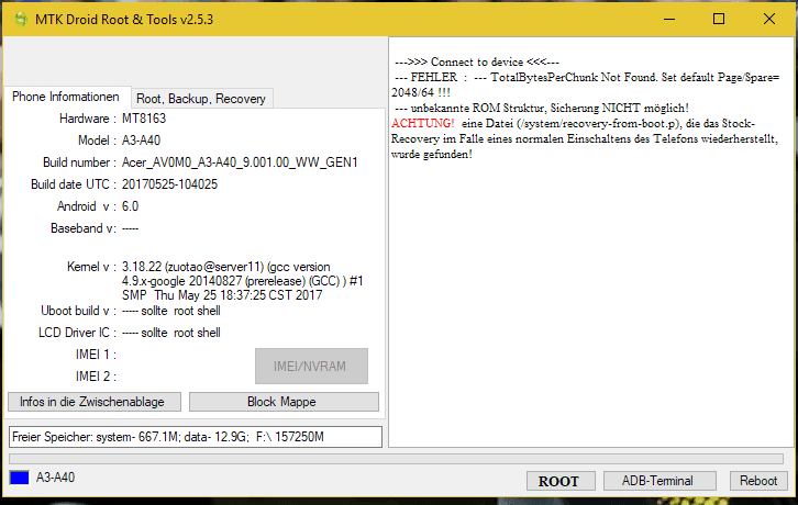

Hallo Freunde
ich hab da mal eine Frage bin beim durchklicken auf YT auf ein Video gestoßen wie man ein MediaTek Device per MTK Droid Root & Tools rooten kann.
Da wirft sich mir natürlich die Frage auf geht das auch mit einem jungfräulichen A3-A40 wäre ja zu einfach wenn ich einfach auf root klicke und das Tool erledigt den Rest.
Was meint ihr geht das oder eher nicht
Wenn es so einfach wäre, dann teste es doch...
Ich denke nicht, das es so geht.
Aber dank @Blogw@rt gibt es ja ne root Methode...
cu
