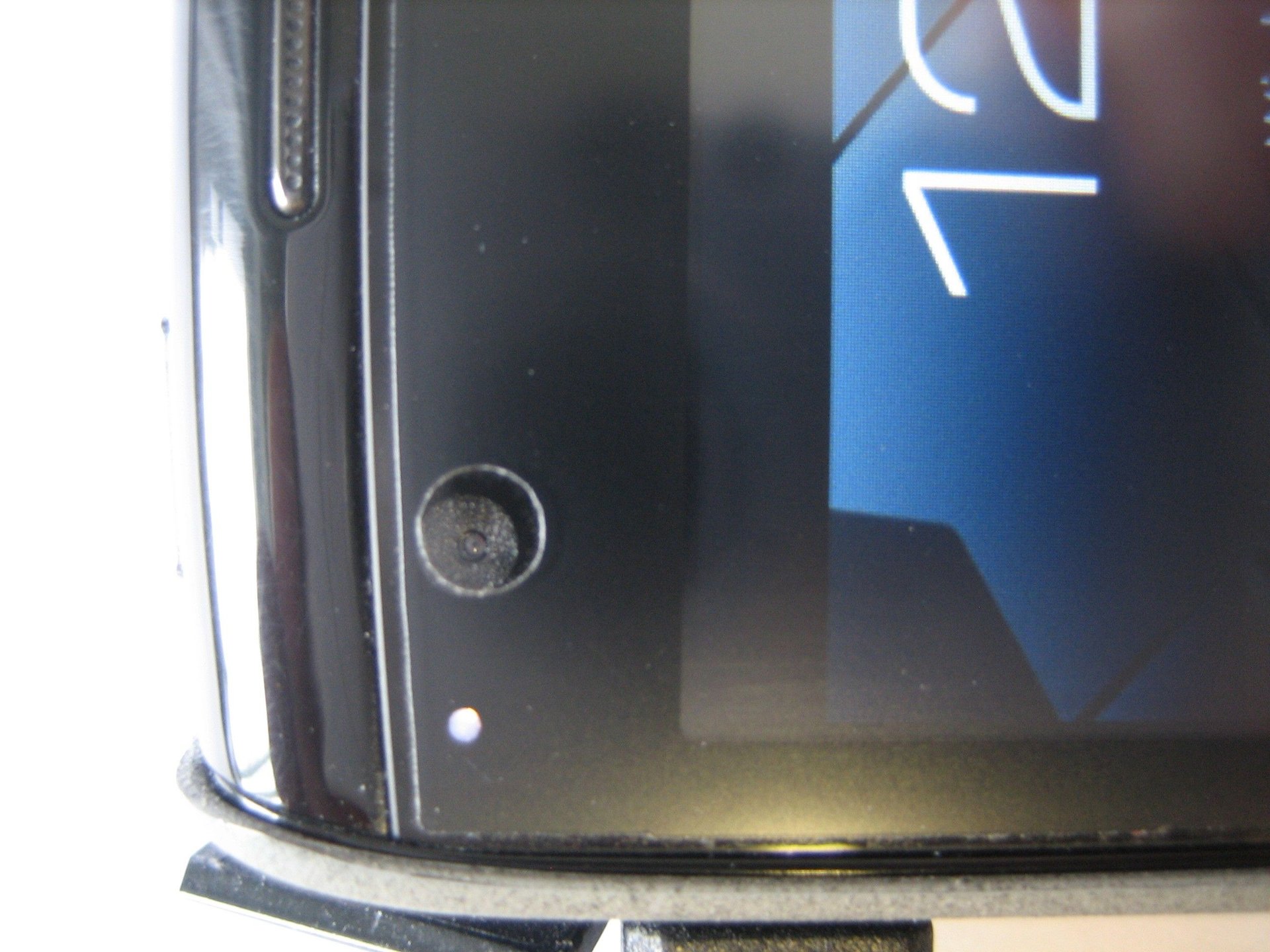

Weiter vorne wurde ja gesagt, dass das 992D eine LED für Nachrichten hat. Leider habe ich keine Info gefunden wo die sitzt und wie die aussieht. Mir wäre die nämlich bei einer geplanten Neuanschaffung enorm wichtig. Könnte mir jemand bitte Näheres dazu sagen, am liebsten mit einem Bildchen oder so?
Das wäre super nett.
Danke schön schon mal :smile:
Das kleine weiße Etwas oben links neben der Kamera (Bild will leider nicht so wie ich :mad2:):
Reaktionen: heino_h
Vielen Dank! Bild ist prima. Supi :)
