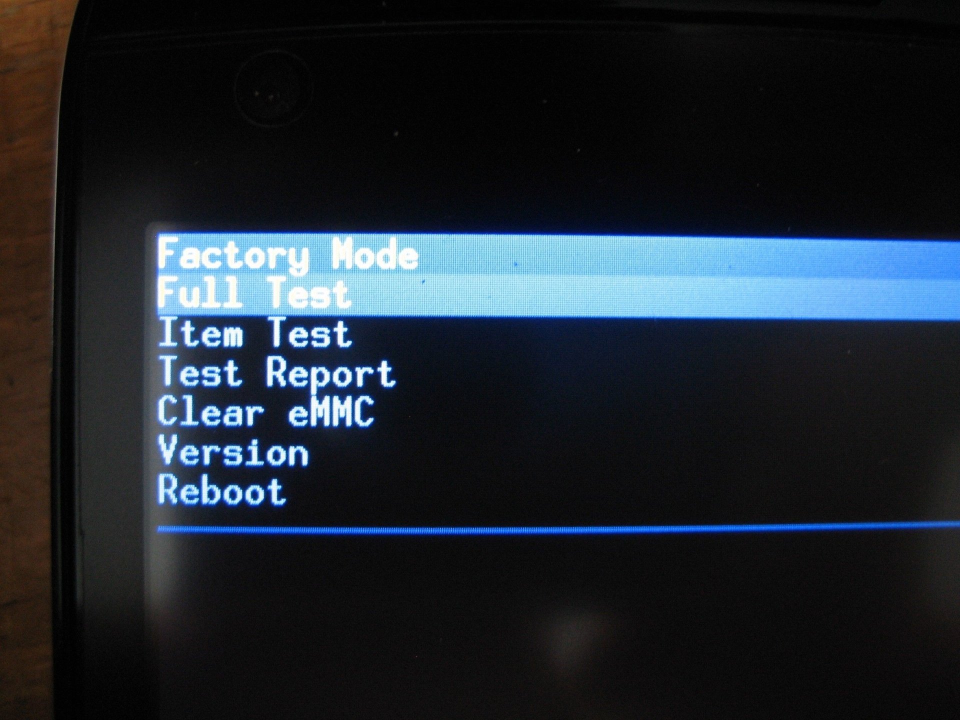

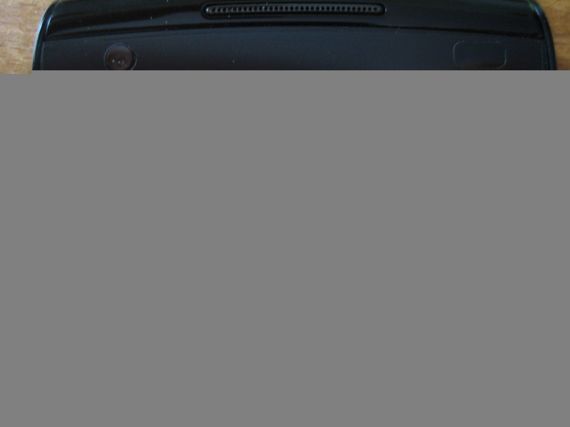

Hallo!
Klingt nach dem Fehler, den ich auch erst gemacht habe. Windows findet keine Treiber, wenn man in den Recoverymodus, also Einschalten und Vol+, bootet. Bootet man das Handy mit Einschalten und Vol- kommt man in den Factory Mode. In diesem sollte sich das Handy als "Android ADB Interface" zu erkennen geben und auch von den MTKTools erkannt werden. Dann sollte das Rooten nach dieser https://www.android-hilfe.de/forum/...on-cwm-oder-twrp-fuer-das-ot-997d.346896.html Anleitung funktionieren. Die Anleitung von Chinamobiles mit dem SPFlashtool geht beim 992D nur mit der ersten Firmware, sobald das Handy upgedatet worden ist geht's nicht mehr.
Zwei Bilder dazu, das erste im "falschen" Recoverymodus, das zweite im korrekten Factory Mode. Sollte Windows trotzdem keinen Treiber finden, kann man den manuell einbinden. Sollte da was unklar sein, nochmal melden.
vielen Dank für den Tipp!
Unter Vista (32bit) hat MTK Droid Root nicht funktioniert (auch nicht mit dem 992D im Factory Mode), unter Win7 (64bit) jedoch auf Anhieb.
