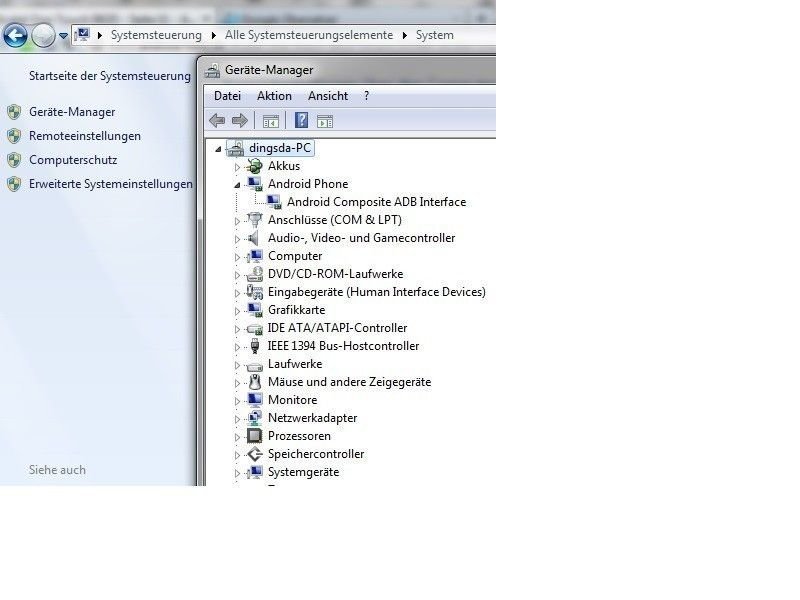

Systemsteuerung\Alle Systemsteuerungselemente\System\Geräte-Manager.
Ist da der Eintrag Android Phone ?
press restore button in right bottom corner on phones screen
Restore-Taste drücken in der rechten unteren Ecke auf dem Handys Display

Hallo - Jon Does,
ja der Eintrag ist vorhanden. Aber was mit :
ist mir schleierhaft, denn wenn das Handy im Factory Mod ist sehe ich
nur die beschrieben :
