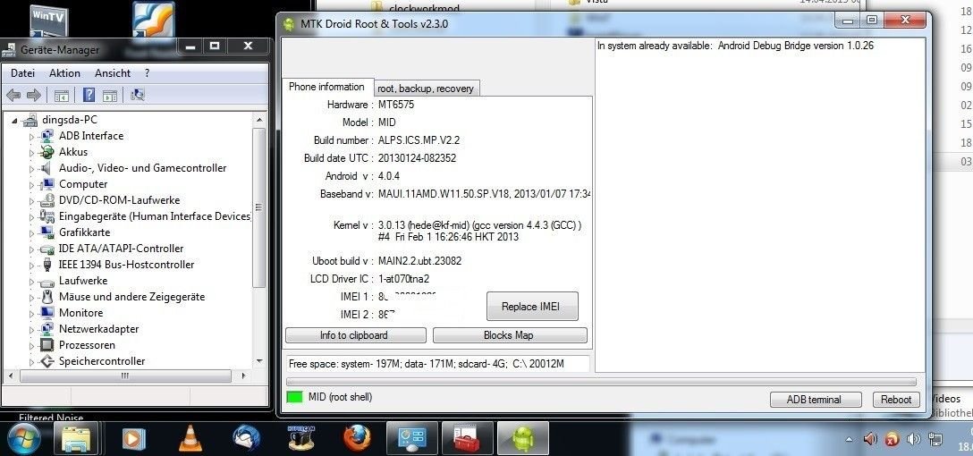

Nun wird das Telefon erkannt.
Rooten klappt (noch) nicht, was allerdings auch an der virtuellen Maschine liegen könnte und den nicht stattfindenden Reboots des ALCATEL 992D (evtl. wg. USB Treiber : Preload VS. Android Phone).

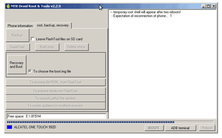

Hallo - Leute,
habe heute versucht das 992D zu rooten. Leider Ohne Erfolg. Es wurde zwar von dem MTKDroid-Tool richtig erkannt aber das rechte Fenster
war leer. Da stand nicht wie in der Anleitung rechts im Fenster :
In System alredy ....ect.
Und nach drücken des Button " root" kam rechts im Fenster " Error"
Was habe ich falsch gemacht ?
Bin genau so vorgegangen wie in der Anleitung.
Gruß / Pmottewa
Möglich, daß was mit dem Treiber nicht paßt. Ich habe den aus dem Alcatel One Touch Manager verwendet.
Wird das Handy von diesem Programm einwandfrei erkannt wenn es normal gebootet ist? Alternativ den VCOM Treiber aus #87 versuchten. Eventuell anderen USB Port testen, vorzugsweise einen direkt am Mainboard.
Welche Version der MTK Tools wurde verwendet? - Meine gelesen zu haben, das nicht jede Version funktioniert.

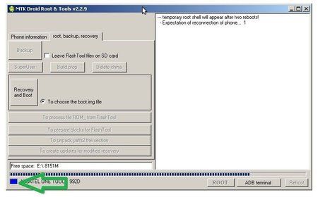

Hallo - Leute,
wie lange dauert das rooten ? Bei mir läuft und läuft der grüne Balken und findet kein Ende. Recht im MTK fenster steht : " press restore button in riht buttom corner on phons creen " - ich weis nicht was das bedeutet. Dachte sowas ist in 10 Minuten erledigt !
Was habe ich da wieder falsch gemacht ?
Gruß / Pmottewa
Nachtrag : nach ich wie bereits geschrieben habe auf root gedrückt hatte, begann der grüne Fortschrifftsbalken zu laufen und zu laufen, das hörte garnichts mehr auf. Oben rechts stand
das was ich eben oben geschrieben hatte. Das ging so fast zwei Stunden. Ich kann mir nicht vorstellen das dieses rooten so lange dauert. Habe dann genervt den USB-Stecker rausgezogen.
Was kann da falsch gelaufen sein ?
