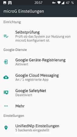

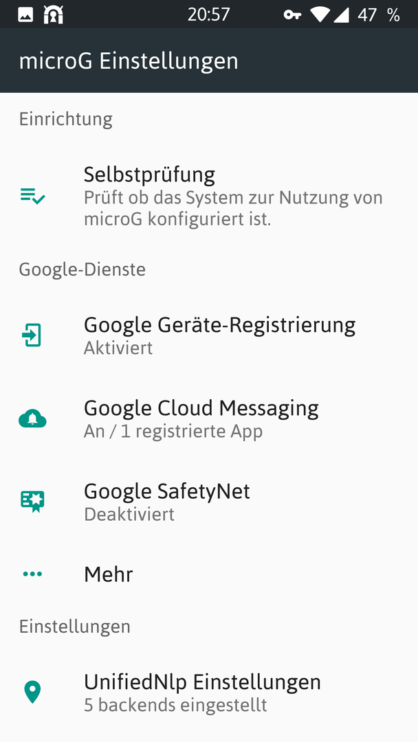

@Sunny Wie siehts aber mit FCM aus? Geht das auch über MicroG's GCM?
Ich habe MicroG etc installiert und danach fast alle Apps mit Titanium Backup deinstalliert und neu installiert mittels "indirekt/interaktiv" wo das installationsfenster kommt.
Dann alle App Daten wiederhergestellt, trotzdem steht unter MicroG's GCM "An / 0 registrierte Apps"
Warum?
Das kannst du dir doch eigentlich sparen oder?
Hast du denn keine saubere Installation gemacht?
Welche Rom läuft denn auf deinem Handy (Axon7)?

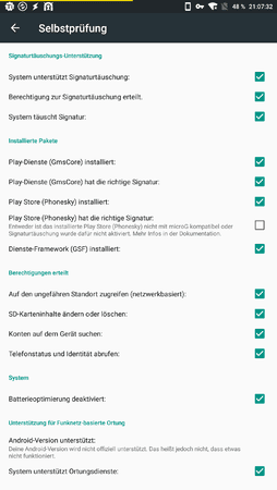

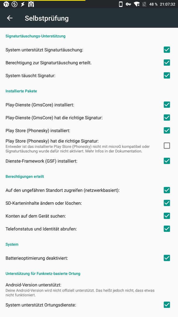

Selbstüberprüfung sieht für mich derzeit sehr gut aus, ausgenommen UnifiedNlp.
unter mehr ist Allow conntecting to google servers ausgegraut und keine ahnung wieso

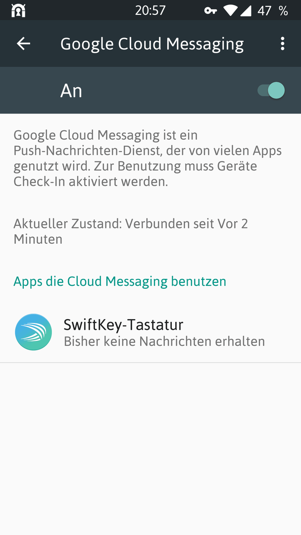

Hab mich an deine Anleitung gehalten und PlayStore geht.
GCM ist an und verbunden aber nur Swiftkey ist unter registrierte Apps.
Ich dachte Whatsapp, Telegram etc verwenden auch GCM/FCM
