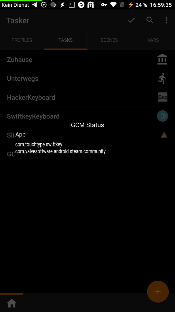

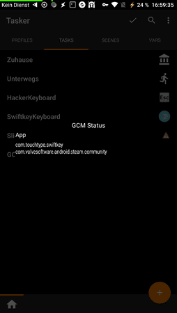

@themida
Also WhatsApp (benutze Yowhatsapp) und Telegram hab ich da nie gesehen.
Musst mal weiter beobachten.
Freut mich das alles soweit geklappt hat :thumbup:
werde ich machen, hab mir was gebastelt dass es ausliest ist aber noch nicht ganz fertig :smile:

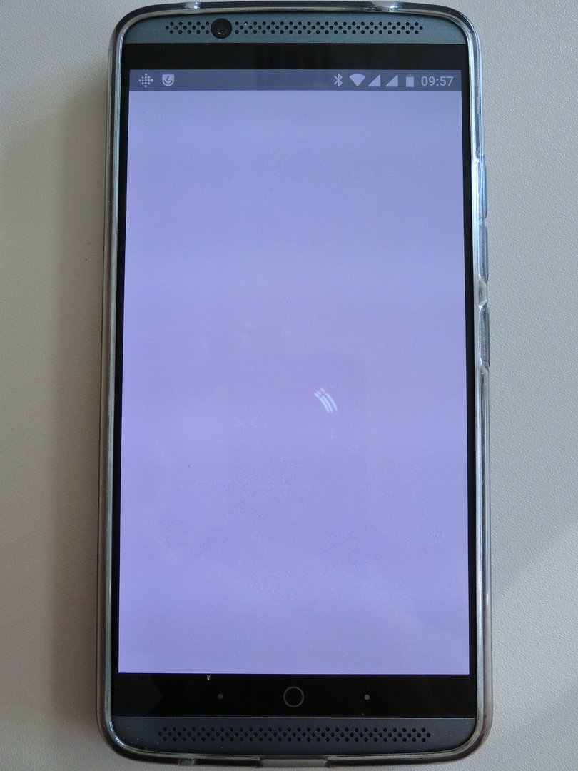

@Sunny Ich habe nach deiner Anleitung hier GPS JoyStick installiert. (nutze ja die LOS 15.1) Wenn ich nu die App starte erhalte ich einen weißen Bildschirm. komme alo gar nicht dazu din den Dtenschutzmodus zu gehen.
Allerdings erhalte ich in den Status meldungen den Hinweis:
Datenschutz aktiv - GPS JoyStick hat keinen Zugriff auf persönlcihe Dat...
Wenn cih dann daraus "touche" komme ich in das Datenschutzmenü.
Dort habe ich mal nach und nach "alles" erlaubt, was aber zu keiner Ändetung geführt hat
Wie komme ich denn nu weiter?
@Kenarso
Hast du wie in der Anleitung beschrieben, zu erst GpsJoystick "geklont"
Dann die originale GPS Joystick App gelöscht und die andere mit der terminal App und Systemizer in eine System App usw?
Das Problem ist, das ich nicht zum klonen komme! Um dies zu tun muss ich die App ja starten und wenn ich das tue dann erhlate ich einen weißen Bildschirm
das ist der Stand
