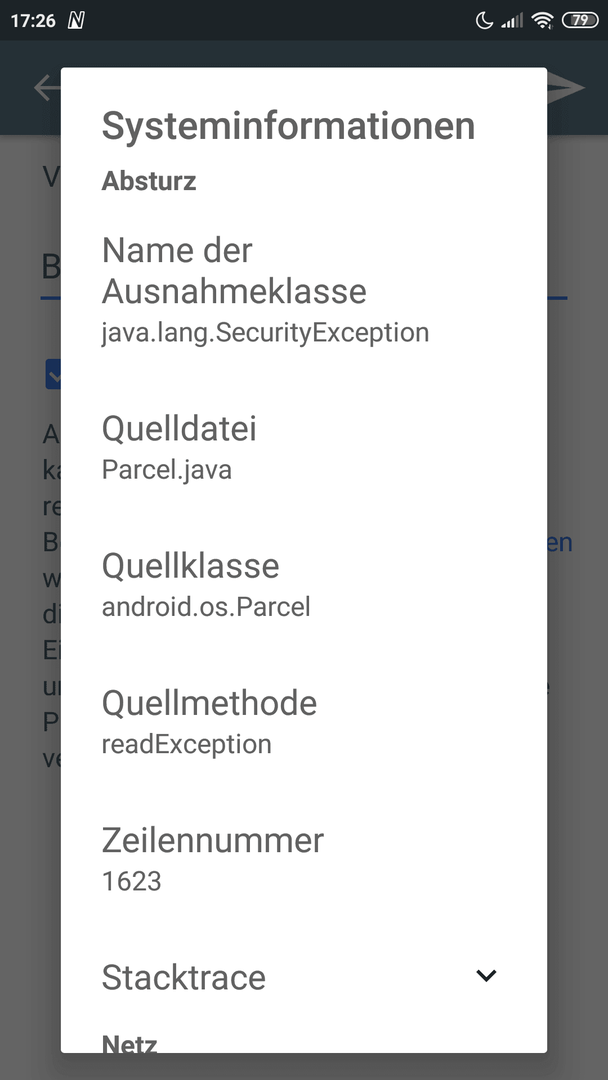

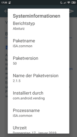

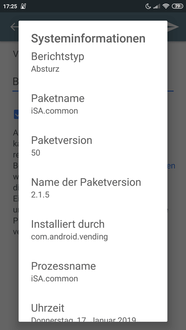

Hmm,
bin ich der Erste der sich was zerschossen hat?
Habe beim ersten Durchlau nur das ganze Mi-Gedrisse (Cloud, Drop, Music...) und ähnliches von Google (Music, Hangouts, Duo...) vom RMN3 (Kate) gelöscht.
Danach funktioniert alles bis auf meine Alarmanlagen-App (iSmartAlarm). Die schmiert sofort ab. Irgendwas mit Java ist defekt.
Kann man das irgendwie fixe ohne ein Wipe? Java irgendwie neu installieren (ähnlich wie am PC)?
Micha
