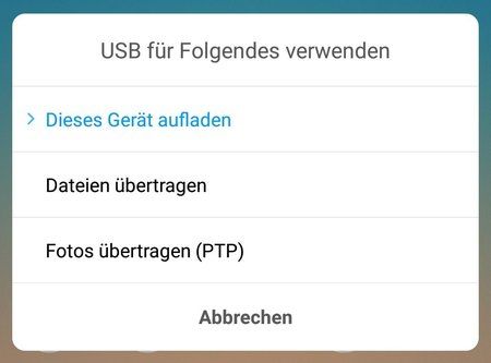

Du hast auch den richtigen Übertragungsmodus für Windows genommen (Mitte) und das Tool ist korrekt mit Java verknüpft ?? IMG_20181114_120948.jpg IMG_20181114_121144.jpg
Auf der github Seite des Tools (Saki-EU/XiaomiADBFastbootTools) ist unter den Frequently Asked Questions dein Problem beschrieben und ein link angegeben wo du adb Treiber für Windows findest. Am besten versuchst du das mal
Java habe ich vorher installiert, ja. Ob "das Tool Korrekt mit Java verknüpft ist" ... das weiss ich nicht. Sorry. - Beim Anstecken des Handys an den PC schalte ich um von "Dieses Gerät aufladen" auf "Dateien übertragen. dennoch "no device found".

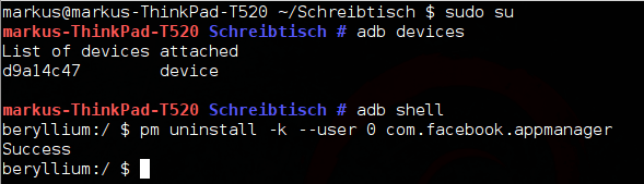

MarkusK schrieb:
Für User die - wie ich - mit Linux unterwegs sind, hier eine Liste mit Apps, die man recht einfach mit Copy/Paste an seine persönlichen Bedürfnisse anpassen kann. Nichts mit Maussteuerung, aber wer Linux mag, wird auch das Terminal zu schätzen wissen. Hierzu das Smartphone an den PC anschließen (USB-Debugging ist vorher zu aktivieren) (und ggf. als root)
adb devices
adb shell
eingeben. Anschließend die Dateien auswählen, die entfernt werden sollen. Die mit Raute beginnenden Zeilen sind nur eine Beschreibung der darunter zu entfernenden App und müssen nicht mit kopiert werden. Eine erfolgreich entfernte App wird mir "success" quittiert.
