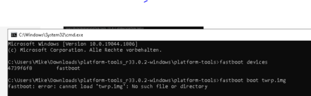

@Canary222 Hast du die anleitung von @Anz , kenne mich nicht so besonders aus , wenn ihr helfen könntet wäre tool da momentan nichts geht , eine Anleitung und was ich machen soll
@Canary222 danke mache ich alles gleich da kriege ich fehler und macht nicht weiter ...Gerät mi 11 ultra emui 13 steht bei geräteinfo

Hast du die twrp.img auch in das Hauptverzeichnis der SDK Plattform Tools kopiert ?
Die geladene twrp.img in das Hauptverzeichnis der gerade entpackten SDK Plattform Tools kopieren.
Reaktionen: AkbabaMike und Canary222
Hat es eventuell damit zu tun ,,,,,emui gehe steht 13 aber 22.2.9 beta
@Anz oder kopiert aber nicht umbenannt.
@AkbabaMike emui gibt es bei xiaomi nicht, fastboot funktioniert nach deinem screen er findet das twrp nicht, wer weiß ob die 22.2.9 Android 11 oder Android 12 ist ?
@Anz ja
@Canary222 ok hmm

@AkbabaMike und was genau geht nun nicht ? kopiere das twrp und die neue Rom.zip auf dein Handy, dann startest du dein Handy neu in den fastboot modus, dann gibst du am pc im ADB Ordner im cmd Fenster fastboot boot twp.img ein dort gehst du auf Advanced dann auf Install Recovery Ramdisk in dem sich öffnendem Fenster wählst du das zuvor kopierte TWRP.img aus danach machst du ein reboot ins recovery dann kannst du die kopierte rom installieren.

bei der 2 ten stell fastboot boot twrp.img geht es nicht weiter
achtung geändert Befehl nachgetragen

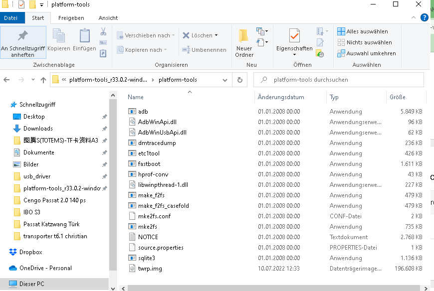

@AkbabaMike ok nochmal langsam du hast das twrp umbenannt in twrp.img hast es bei den sdk plattform tools rein kopiert und in dem Ordner hast du ein cmd fenster geöffnet in dem du die befehle eingibst, stimmt es bis hir hin ?
@Canary222 ja
@AkbabaMike ok wie ist in deinem PC die Ansicht der Ordner eingestellt? werden Datei Anhänge angezeigt ? ein beliebter Fehler ist beim umbenenn. du hast xyz.img die anhänge werden nicht angezeigt dann passiert es das man das xyz.img in twrp.img.img umbenennt. Kontrolliere bitte zuerst wie da die Einstellung ist
Gehe dazu in deinem Windows auf Suche gebe hier Ordner ein, wähle Explorer Optionen aus. In dem sich öffnenden Fenster gehst du auf Ansicht und deaktivierst das Kästchen Erweiterungen bei bekannten Dateitypen ausblenden
