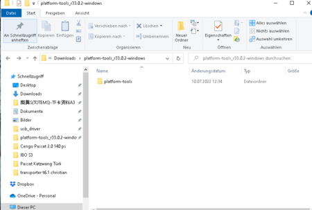

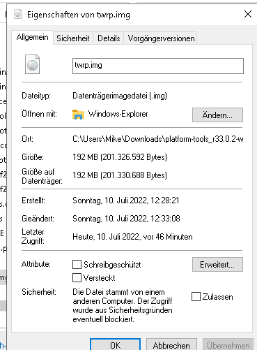

@AkbabaMike ok wie ist in deinem PC die Ansicht der Ordner eingestellt? werden Datei Anhänge angezeigt ? ein beliebter Fehler ist beim umbenenn. du hast xyz.img die anhänge werden nicht angezeigt dann passiert es das man das xyz.img in twrp.img.img umbenennt. Kontrolliere bitte zuerst wie da die Einstellung ist
die werde so angezeigt rest kenne ich mich nicht aus
Canary222 schrieb:
Gehe dazu in deinem Windows auf Suche gebe hier Ordner ein, wähle Explorer Optionen aus. In dem sich öffnenden Fenster gehst du auf Ansicht und deaktivierst das Kästchen Erweiterungen bei bekannten Dateitypen ausblenden

@AkbabaMike da bist du falsch

@Canary222 häckchen raus
erledigt
ok sehr gut rechner neu starten dann kontrollierst du die Datei TWRP.img die du umbenannt und kopiert hast

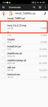

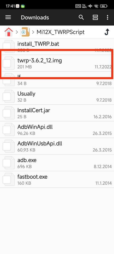

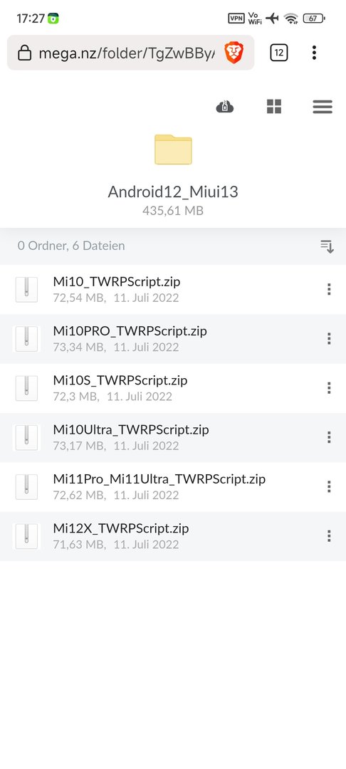

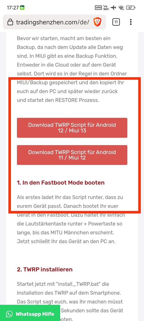

Kleine Hilfe für Nutzer die Probleme mit der Installation via Plattform Tools haben.
Tradingshenzhen hat mittlerweile sein Tutorial für die Twrp Installation aktualisiert.👍
Dort sind aktualisierte Scripts für verschiedene Modelle integriert.
TWRP Update für Mi 11 Ultra / Mi 11 Pro / Mix 4
Wenn das gewünscht Modell nicht aufgeführt ist einfach ein beliebiges Modell auswählen und das Script herrunterladen.
Das im Script enthalte Twrp gegen das Twrp für sein Modell austauschen.
Die Bezeichnung des neuen Twrp soll mit dem gelöschten identisch sein.
Bitte nicht als Werbung für den Shop verstehen aber ich finde die Installation per Script für weniger versierte Nutzer einfacher.

1 Script für eine 1 Befehlszeile mit 3 Wörtern? ADB/Fastboot sollte so oder so zum Repertoire gehören, wenn man sein Handy entsperrt. Und wenn es an einem Befehl schon scheitert... Meiner Meinung nach sind diese "Tools" ja erst der Grund, wieso die User sich nicht mit der Materie beschäftigen.
@medion1113 Das Problem ist die Umbenennung vom TWRP die Standard Einstellung von Windows ist das ausblenden der Datei-Erweiterung, deswegen kommt es zu einer falschen Benennung vom TWRP dann wird die Datei natürlich nicht gefunden, das Script ist dabei auch keine Hilfe-Stellung, es bewirkt eher das Gegenteil und verkompliziert die Sache unnötig. Ein Hinweis in der Anleitung von @Anz betreffend der Umbenennung vom TWRP nebst zulassen der Anzeige der Datei Endung ist wesentlich Hilfreicher.
Aber wie es @chrs267 schon erwähnte ein gewisses Maß an Wissen (dazu gehört auch die richtige Umbenennung einer Datei in Windows) sollte man Voraussetzen können, sonst lässt man lieber die Finger von der Materie.
