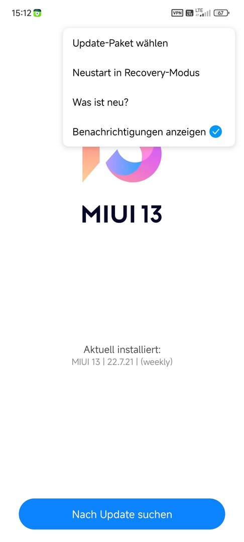

Wenn du die Rom über den Updater geladen hast (da wird dir dann auch angezeigt das eine neue verfügbar ist), wirst du gefragt ob du diese installieren möchtest und bootest dann automatisch ins TWRP.
Alternativ kannst du aber jederzeit auch selbst ins TWRP booten indem du länger auf den ausschalten Button drückst bis ein Menü erscheint indem du die Wahl zwischen ausschalten, Fastboot oder auch TWRP hast.
Reaktionen: KBLY
Alternativ kannst du im Updater selbst die Option " Neustart im Recovery Modus " auswählen.
Auf die 3 kleinen Punkte Rechts oben klicken.
