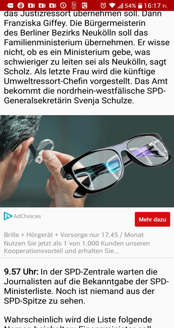

könnte ihr bitte Adchoice noch in die Liste mit aufnehmen. Ich hatte zuvor noch andere Listen aktiv, aber damit gehen die Videos im Focus App nicht mehr. Ansonsten bin ich sehr zufrieden mit dieser Liste.
Danke für eure Mühe.

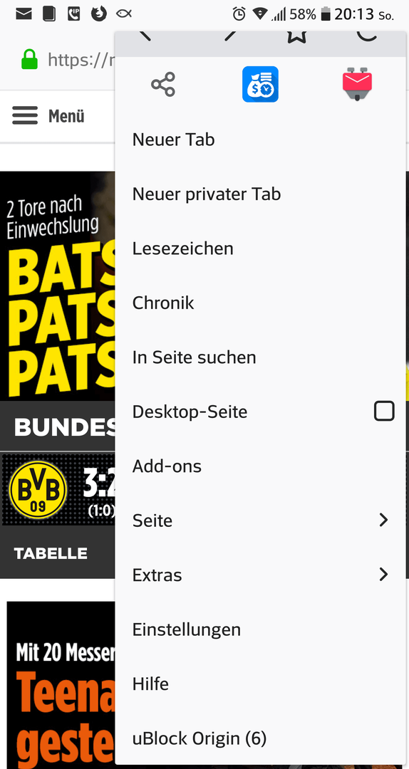

tox10 schrieb:
Bild.de ansurfen trotz aktiviertem Werbeblocker --> so geht's (the easy way)!
Habe auf meinem gerooteten Handy AdAway installiert, um jegliche Werbung zu blocken.
Als Browser benutzte ich den Via Browser: Via Browser - Schnell und klein – Android-Apps auf Google Play
Für Bild.de nutze ich den Chrome Browser mit eingeschaltetem Datensparmodus (aktivieren unter Einstellungen/Datensparmodus)..Der Effekt ist, dass die Daten nicht direkt von Bild.de sondern über Google-Server geladen werden und daher vom AdBlocker durchgelassen werden..
Habe mir dann in Chrome eine Verknüpfung zu bild.de auf den Homescreen gelegt. Wenn ich die aufrufe, bin ich direkt auf bild.de (im Chrome Browser).
Für alle anderen Seiten nutze ich den Via-Browser..und Werbung ist blockiert..;)
leider funktioniert dieser Trick bei mir seit zwei Wochen nicht mehr. Wurde bei Chrome etwas an den Einstellungen geändert? Chrome Version 64.0.3282.137, Android 7.1.2, Do not track usw. deaktivieren hat nicht geholfen.
Mit dem ublock addon von Firefox gibt es keine Probleme mit der Bild Seite.
