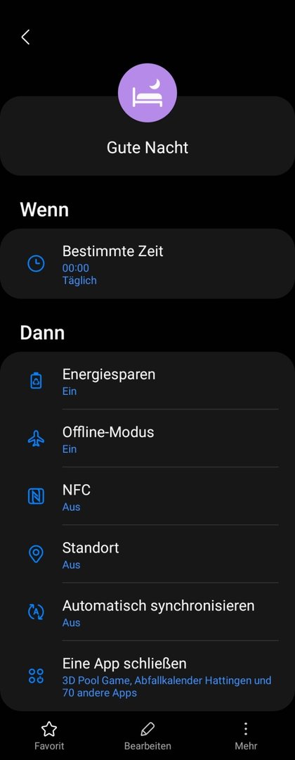

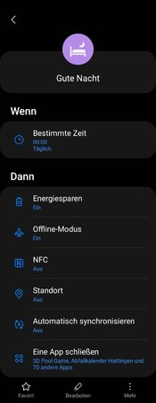

Routine und Energiesparmodus

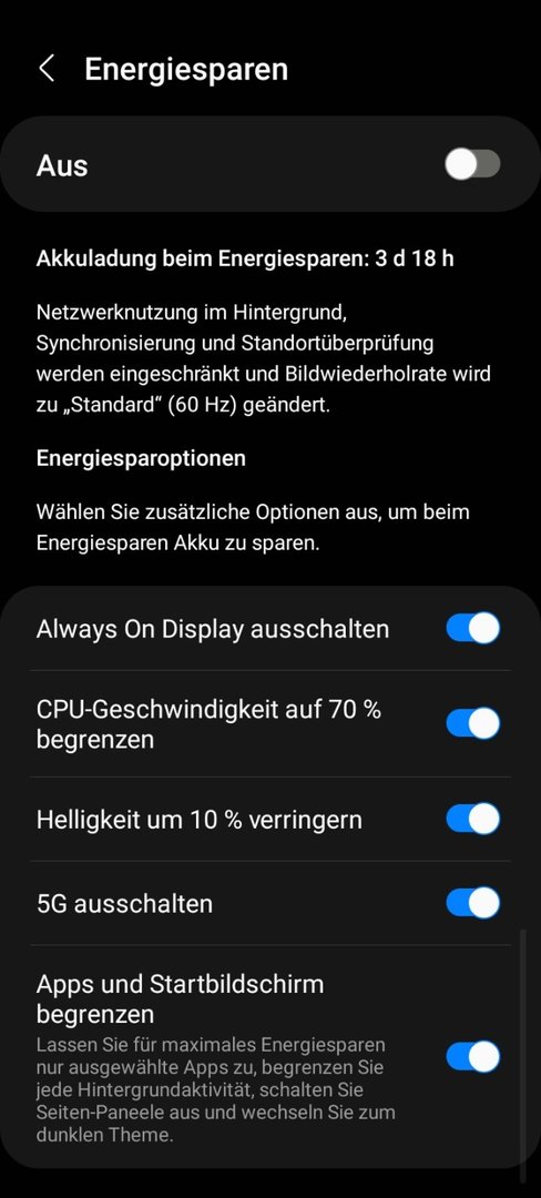

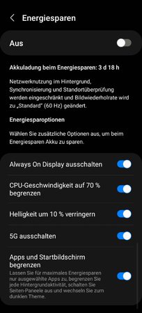

@Mister Lon - wo kommt denn der erste Screenshot her?
@Keks66 Samsungs Bixby Routine ist das!

holms schrieb:
Außerdem ist die App wohl seitens Samsung standardmäßig bereits deaktiviert und wird nur beim Einschalten des Notfallmodus dann aktiviert.
Das ist so nicht ganz richtig. Der "Emergency Launcher" ist auch dann aktiv, wenn bei eingeschaltetem Energiesparmodus die Unterfunktion "Apps und Startbildschirm begrenzen" aktiviert ist.

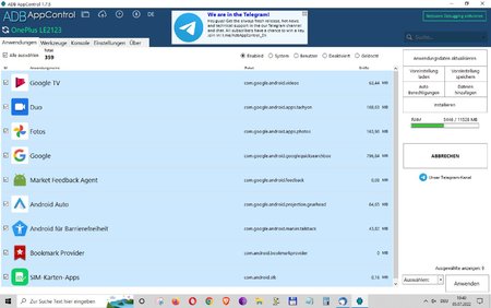

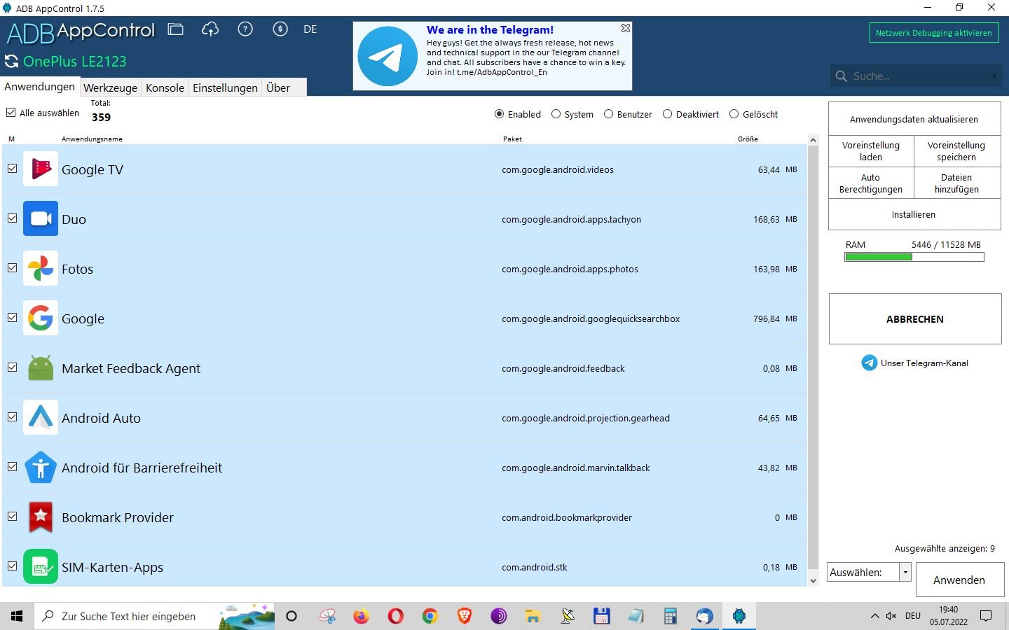

Hallo Leutz!
Ich habe das Tool ausprobiert auf meinem Oneplus 9 Pro und der Wizard findet folgende Bloatwares:
Kann man alle tatsächlich deaktivieren?
Vielen Dank an den Entwickler, super Arbeit!
@gogo777 wenn du die Apps nicht benötigst!
Für manch einen ist davon einiges keine "Bloatware"!
Reaktionen: gogo777
@gogo777 Ich würde nicht löschen:
- Android für Barrierefreiheit (aka Bedienungshilfen)
- Market Feedback Agent (ohne Root ein gutes Tool, um Systemlogs zu ziehen)
- SIM-Karten-Apps (sollte es eine Alternative im System dazu geben, mit der sich Dual-SIM verwalten lässt, würde ich sie auch löschen).
Reaktionen: gogo777
