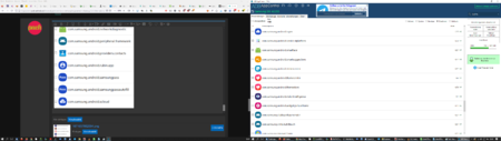

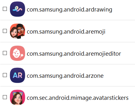

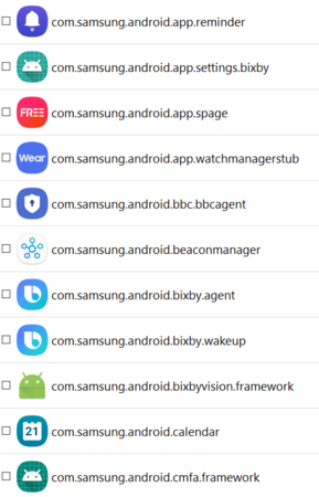

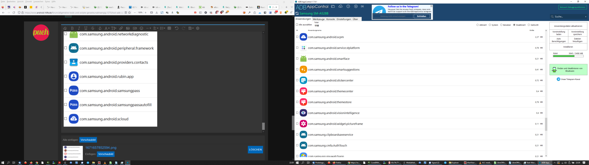

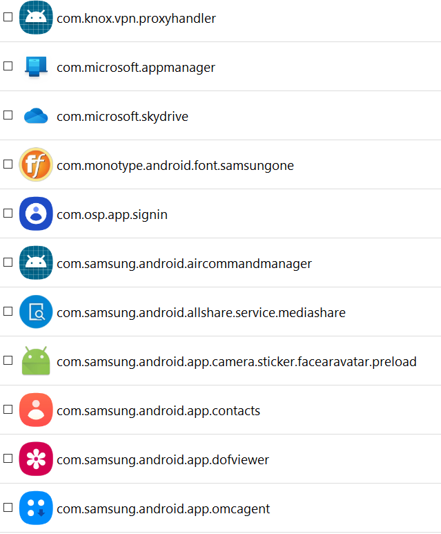

- bei der Installation von Katwarn, Nina, etc, genauer bei der Einrichtung von Warnorten, kommt eine ungenaue Fehlermeldung ("Bei Ihrer Registrierung kam es zu einem Fehler."), habe ich da was 'standortspezifisches' zuviel gelöscht? Shice Google...

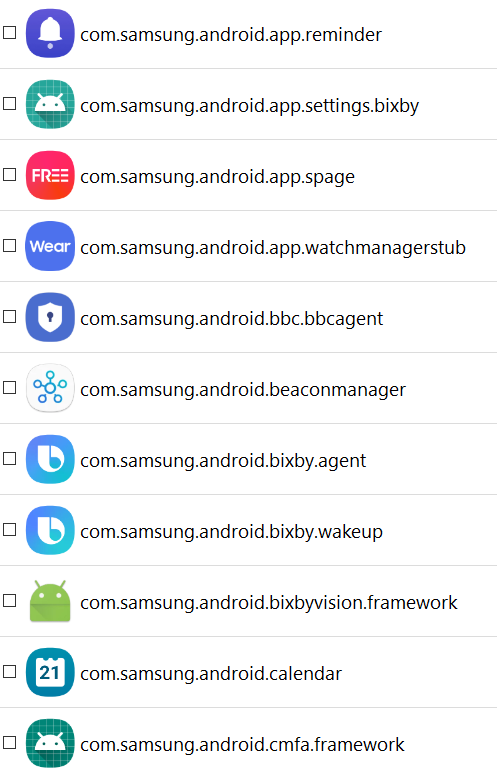

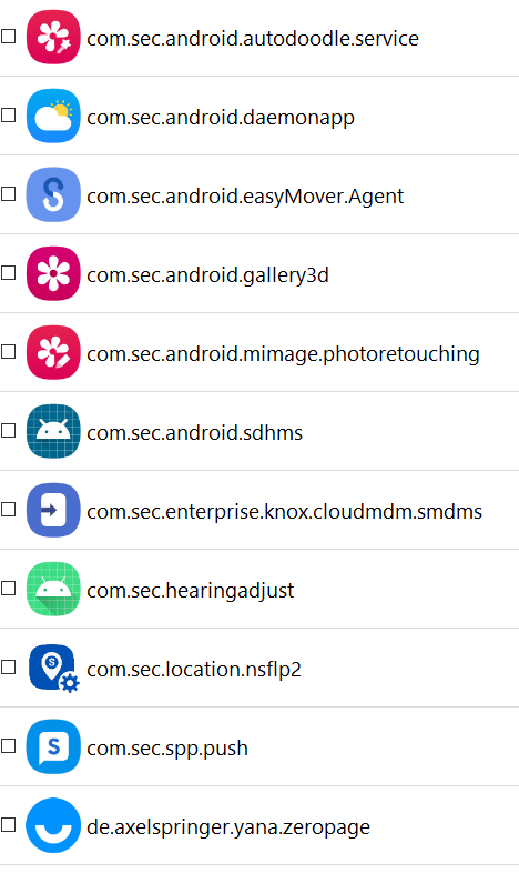

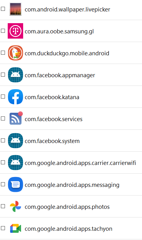

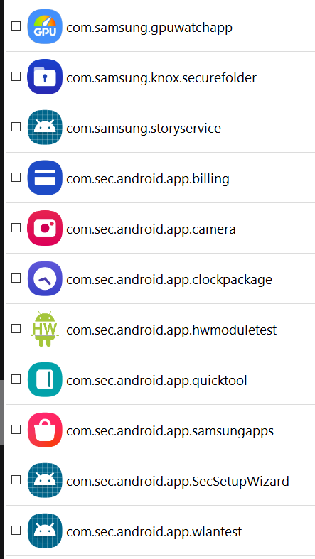

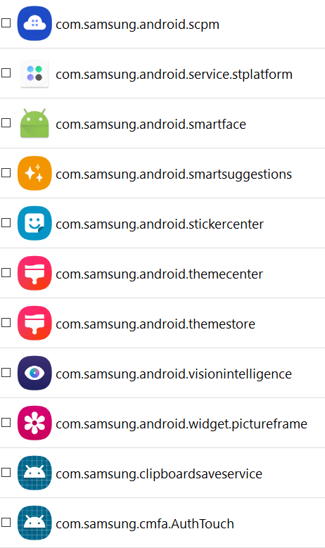

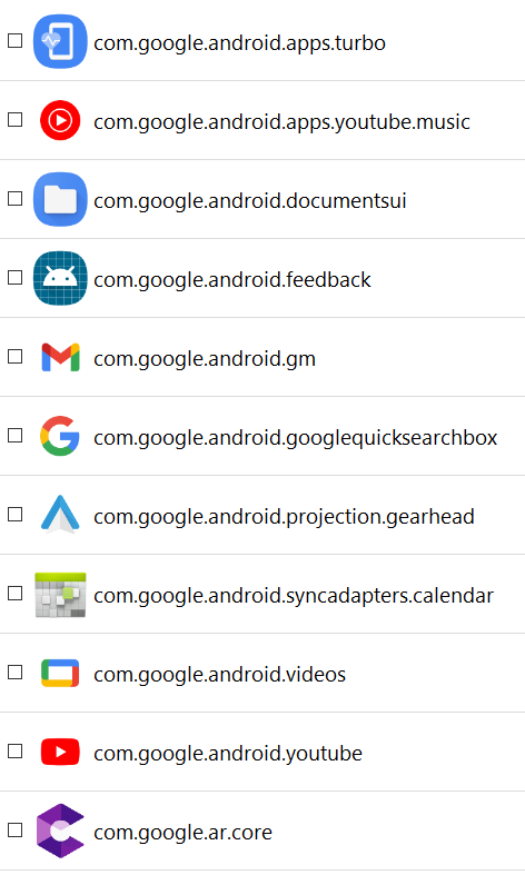

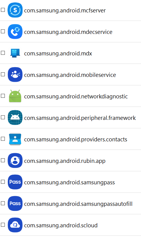

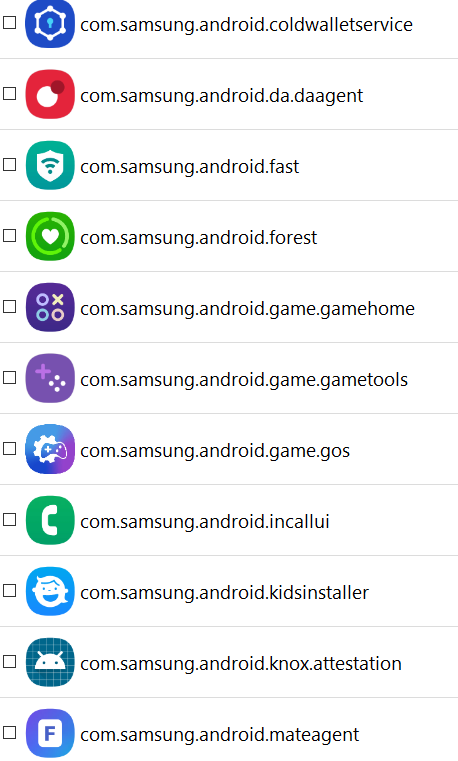

Hier mal meine 'Sperrliste':
gelöscht:
deaktiviert:
was habe ich da zuviel rausgehauen? Deinstalliert lässt sich ja immerhin relativ easy wieder einsetzen :) - aber ich denke, ein wissender Blick ist besser als testweise alles einzeln ein- und wieder ausschalten...
@pueh Meiner Meinung nach hast Du viel zu viel "deinstalliert".
Man sollte nichts deinstallieren, von dem man nicht weiß, wofür es vorhanden ist - das gilt insbesondere für Systemkomponenten - da es sonst zu Fehlfunktionen kommt.
Kann sein, dass Du Dich vorher informiert hast über jede App - weiß ich nicht.
Zum Beispiel:
com.samsung.android.incallui ist die Telefon Wählapp - wenn Du nicht einen anderen Dialer installiert hast und diesen als Standard definiert hast, kannst Du z.B. kein Telefongespräch führen..
com.samsung.android.mobileservices - hat vermutlich mit Mobilfunk-Management was zu tun (weiß ich nicht genau, aber ziemlich sicher).
Alles was mit knox im Namen vorkommt, davon würde ich überhaupt auf jeden Fall die Finger lassen.
Ich will mich jetzt nicht auf jede einzelne App einlassen, aber ich glaube nicht, nach allem was Du da weggeblasen hast, dass das Smartphone noch ordnungsgemäß funktioniert :)
Wie gesagt, man kann einzelne Apps deinstallieren, von denen man genau weiß, wofür sie sind (wie etwa Facebook) wenn man diese nicht braucht.
Aber man sollte nicht einfach löschen, was einem spanisch vorkommt, wenn man keine Ahnung davon hat, wofür diese Komponente oder App da ist.
Manches ist tief mit dem System verwoben und auch von anderen Komponenten/Apps abhängig.
Aber natürlich, man kann sich mal rumspielen. Es bleibt ja immer der Werksreset übrig, wenn nichts mehr geht :)
Reaktionen: OnkelLon und edgonzo

wie gesagt, ich habe mich an der Liste orientiert...
Na, dann werde ich 'morgen' nochmal was reaktivieren, komme gerade nicht an den PC :)
@pueh Alle Apps ohne Icon (weißer Kopf auf grünem Hintergrund) sind Systemdienste. Solange du keine speziellen Probleme damit hast, kannst du sie laufen lassen. Ansonsten nur Apps "deinstallieren", die dich auch wirklich stören. Kennst du eine App nicht, lass sie drauf.
Reaktionen: pueh und Tecalote
Reaktionen: OnkelLon und Tecalote
danke, die Unterscheidung mit dem Kopf war mir nicht bewusst, das ist sehr hilfreich!
Aber com.facebook.appmanager schmeisse ich trotzdem raus, auch wenn weisser Kopf ;) - com.facebook.system etc genauso!

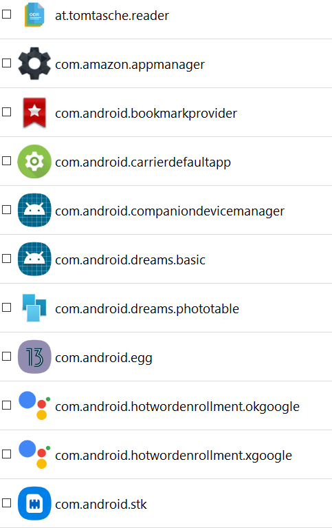

Ok, ein paar Detailfragen: (Wozu) braucht man (bzw. auch nicht)...?
- com.android.companionevicemanager
- com.android.dreams.basic
- com.google.android.apps.carrier.carrierwifi
- com.google.android.feedback
- com.google.android.gm -> Google Maps?
- com.goo0gle.amndroid.syncadapters.calendar -> brauche ich den ohne Google-Kalender, wenn ich nur DAVx5 mit anderer Kalenderapp verwende?
- com.samsung.android.aircommandmanager
- com.samsung.android.cmfa.framework
- com.samsung.android.periphal.framework
- com.samsung.cmfa.AuthTouch -> Fingerprint?
- com.samsung.storyservice
- com.sec.enterprise.sdhms
