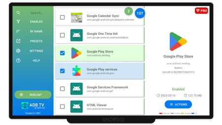

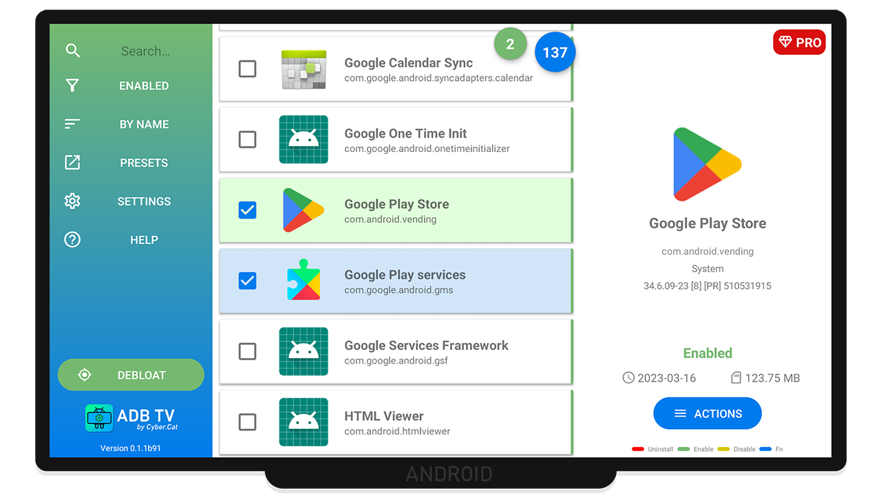

Hallo Freunde. Ich habe zwei tolle Neuigkeiten für euch.
ADB AppControl 1.8
Das ADB AppControl 1.8 Update wurde kürzlich veröffentlicht, wo ich einen Prozessmanager hinzugefügt habe. Dies wird es ermöglichen, laufende Prozesse zu finden und das Debloating zu erleichtern.
Eine weitere coole Neuigkeit.
ADB TV: App Manager
Ich habe vor kurzem meine neue TV-App veröffentlicht. Dabei handelt es sich um einen adb-fähigen App-Manager, der ohne einen Computer auf Ihrem Android TV läuft. Ich habe sie noch nicht auf Google Play veröffentlicht, aber Sie können sie bereits auf meiner Website ausprobieren.
Hochachtungsvoll,
Cyber.Cat
Reaktionen: jr33, SvenAusPirna, wolfloestoffel und 14 andere

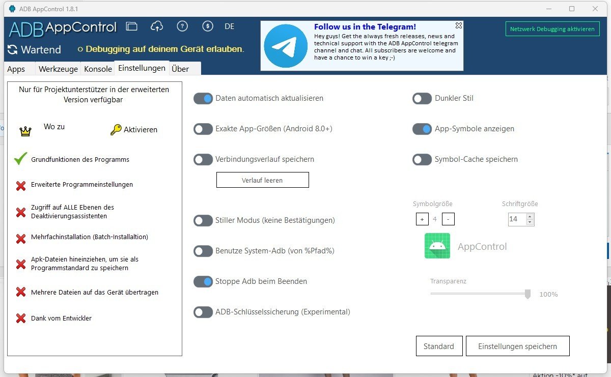

Hallo zusammen, ich habe ein Problem mit meinem Telefon. Der Powerknopf ist defekt und somit lässt sich das Telefon nicht einschalten. Ich habe es aber mit Hilfe von ADB geschafft es das Telefon zu starten. Leider habe ich dann die Entwickleroption eingeschalten und dabei vergessen am Telefon Debugging einzuschalten. Nun ist das Telefon aus und ich wollte es wieder über ADB anschalten, doch leider ohne Erfolg, in dem Programm wird mir angezeigt das ich Debugging auf dem Gerät zulassen soll. Gibt es eine Möglichkeit das irgendwie wieder in Ordnung zu bringen?
