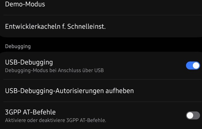

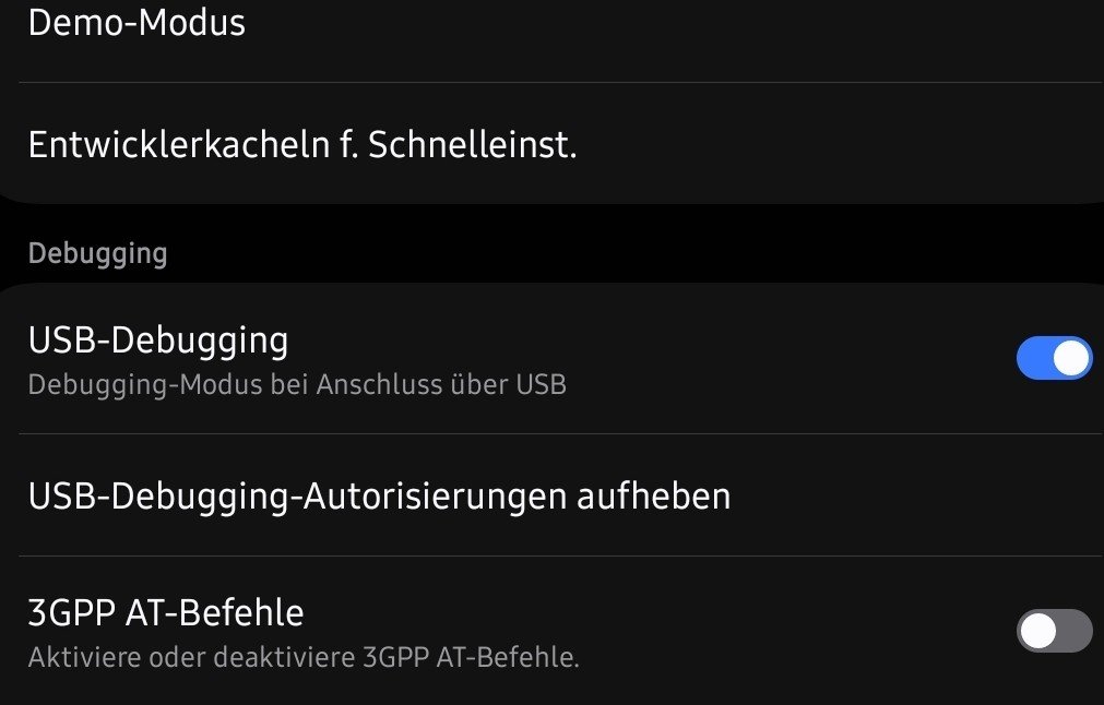

@mailbox bei meinem X906 mit Android14 ist Knox aktiv (schon wg Garantie) und Debugging ist on.
Habs auch schon mit dem ADB tool was deaktiviert.
Schon getestet, ob aus- u wieder einschalten der Dev Options was ändert?

@Fuhrmann hab ich gerade eben erneut probiert + die App bzw. ADB neu installiert, es funktioniert weiterhin nicht. Bei @M--G funktioniert es bei seinem S23 ebenfalls nicht mehr. Vor dem Update auf Android 14 hat es noch geklappt mit USB Debugging. Ich weiß gar nicht mehr was ich noch probieren soll ... :1f623:

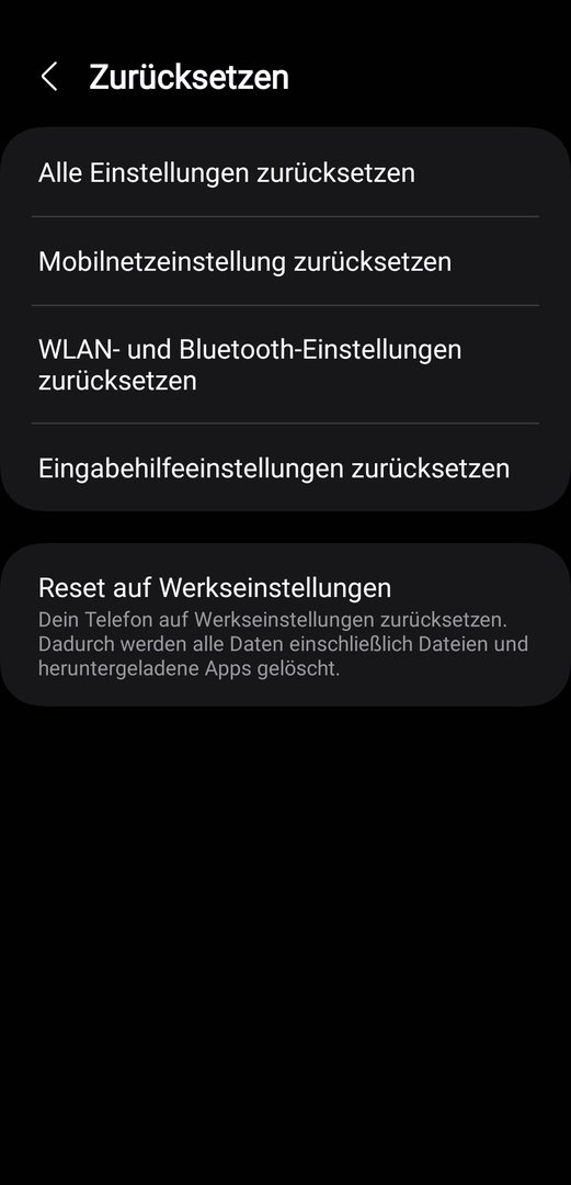

Es sind in der Vergangenheit in Android zum Glück 4 Funktionen dazugekommen, die man vor einen immer wieder aufwändigen und sehr oft nervenden Werksreset vorher ausprobieren sollte.
Wenn danach nach Neustart immer noch keine Besserung eintritt, bleibt dann tatsächlich nur noch der Werksreset übrig.

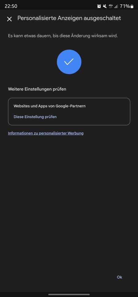

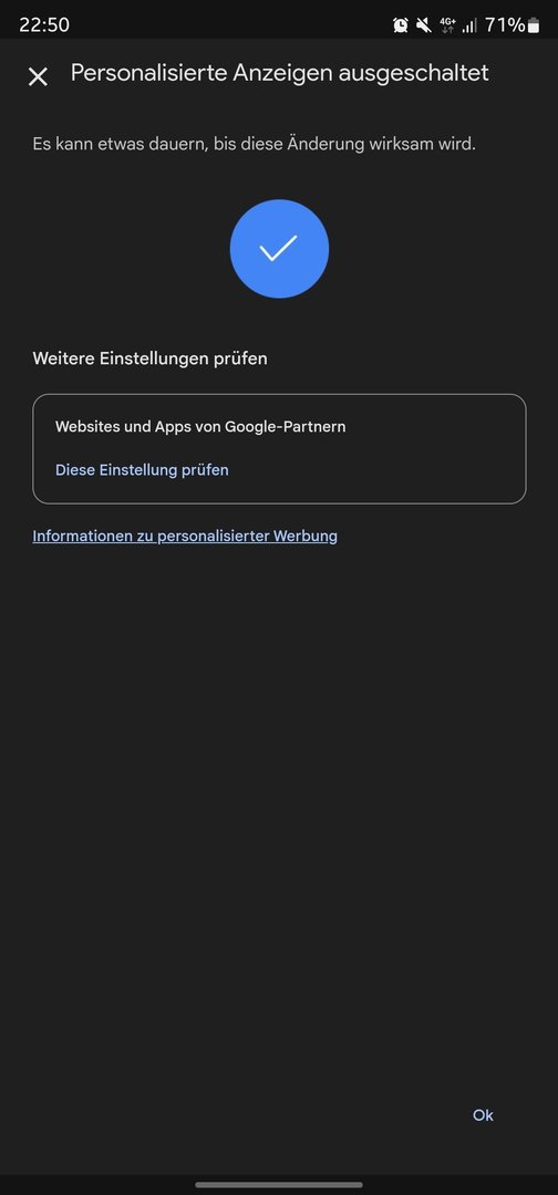

Wenn du Kleinigkeiten, wie die "personalisierte Werbung" bei Google löscht, hast du schon eine Spürbare Akku lasst weniger.
Das geht ohne Tool und ohne Risiko!
Wie genau und wo mach ich das, ja Werbung nervt mich auch massiv
Du meinst wohl das hier oder
