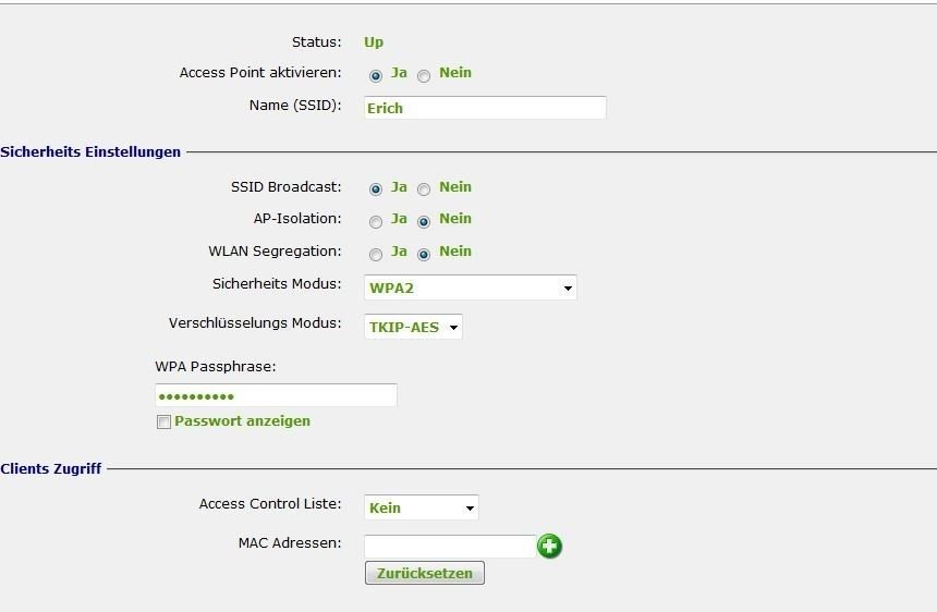

Vielleicht kann mir jemand helfen. Ich bin in den letzten Tagen draufgekommen, dass mein Handy (lt. Wlan-Einstellungen) mit meinem Heimnetzwerk verbunden ist, ich aber trotzdem nicht übers W-Lan ins Internet komme. Gemerkt habe ich dies erst weil ich meine Kontakte wieder einmal sichern bzw abgleichen wollte, das mache ich mit MyPhone Explorer und dieser hat eben keine Verbindung zum Handy aufbauen können.:wubwub:
Nachdem ich die W-Lanverbindung beim Handy getrennt habe (W-Lan ausgeschaltet und wieder ein)und wieder neu verbunden habe funzt es wieder problemlos!! Wenn ich dann aber den W-Lanbereich verlasse und wieder in den Bereich komme (das Handy verbindet sich automatisch mit dem W-Lan) funzt es wieder nicht!?
Die kann aber erst seit einigen Woche sein, denn dan letzte mal vor ca. 1 -2 Monaten hatte ich das Problem nicht, da hat MyPhoneexplorer das Handy sofort gefunden.
Ich habe keinerlei Änderungen am Netzwerk sowie an der Hardware (kein neues Modem, Handy od. äh.) vorgenommen. Auch ist der PC nicht neu aufgesetzt worden. Habe die W-Lan Einstellungen vom Modem als Foto im Anhang!
Vielleicht weiß jemand Rat? Danke im Voraus
