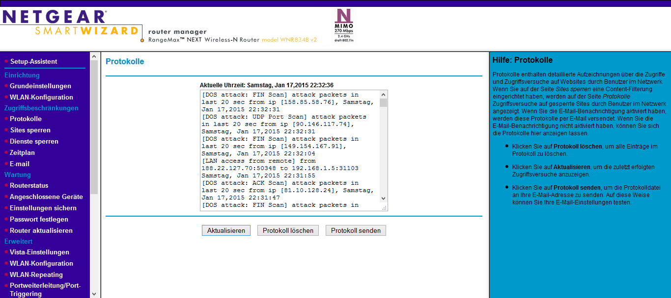

Hallo Leute,
seit einiger Zeit spinnt unser Internet herum. Manchmal geht es nur sehr langsam und teilweise auch gar nicht. Daher habe ich vor kurzem in mein NETGEAR-Router Webinterface hineingeschaut und habe feststellen müssen, dass im Protokoll einige DOS-Attacken verzeichnet sind.
Habt ihr eine Idee was ich dagegen machen könnte? Handelt es sich wirklich um eine DOS-Attacke? Ich habe bereits im Internet gelesen, dass man den Router ein- und ausschalten soll aber das hat nichts geholfen. Auch von einer Neuanforderung der IP-Adresse war die Rede.
Ich habe mal einen Screenshot meines Router Protokolles angehängt.
Abschliessend hoffe ich das mir jemand weiterhelfen kann.
Greets Samsungboy
Das sieht für mich nach relativ gewöhnlichem Traffic aus. Wäre es wirkliche eine DOS-Attacke wären das deutliche mehr Zugriffe (Zumal diese sowieso geblockt werden). Eine neue IP solltest du automatisch durch einen Neustart schon bekommen haben.
Wenn das Internet generell langsam oder gar nicht geht, würde ich mal schauen ob das nicht ein Gerät im Haushalt verursacht oder eventuell eine Provider Störung vorliegt.

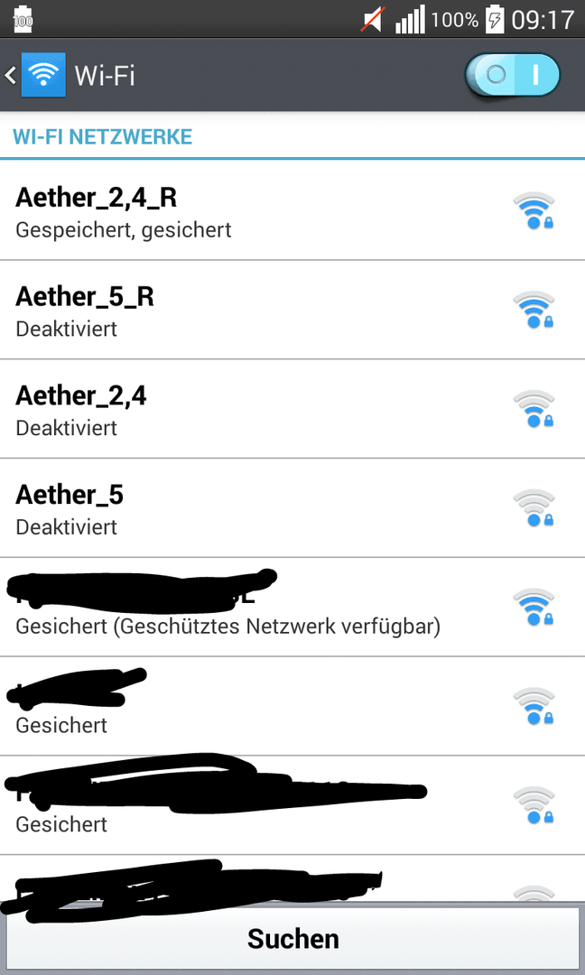

Hallo liebes forum. Ich habe ein Problem. Seit gestern abend funktioniert mein wlan auf meinem Handy nicht mehr. Ich habe Zuhause 4 wlans. Zweimal vom Router 2,4ghz und einmal 5ghz und vom Repeater 2,4 und 5 alle mit anderem Namen. An dreien steht anstatt wpa2,gesichert nur deaktiviert. An einem nicht und zwar der 2,4ghz Verbindung vom Router. Wenn ich mich dort einlogge passiert garnichts. Das kuriose: ich habe nichts am Handy und am Router verändert. Andere Geräte (Laptop und ersatzhandy kommen rein). Das passwort hat 20stellen und hat zahlen Buchstaben und 2 Sonderzeichen. Andere wlans funktionieren ebenfalls problemlos.
Bereinigung der Liste der "Bekannten Geräte" des Routers/Repeaters und dann ein Neustart könnte helfen.
Ansonsten obiges und lästigerweise zusätzlich im Handy auch noch alle WLAN-Zugänge löschen und neu anmelden.
Gruß __W__
PS: Wie kommt es, das ein Router zwei 2,4GHz Zugänge liefert??? Oder hast du den "Gastzugang" irgendwie umbenannt?
PPS: Am Router "nichts geändert" muß nichts heißen, da, wenn nicht absichtlich verhindert, viele Geräte sich selbst aktualisieren (Firmware) bzw. vom Provider aktualisiert werden.
Reaktionen: einhuman197
Danke das erste hat geholfen. Habe mich im Mac Filter entfernt und hinzugefügt und geht. Das mit den zwei ist einfach habe ich aber oben schon erklärt. Das wlan mit _r ist der repeater. Der ohne r normal. Und Router und Repeater senden 2,4 und 5ghz aus. Geht ja bei der 7490 und dem 1750e. Nochmal danke und #requestclose
Für 'nen "echten" Repeatermodus vergibt man aber eigentlich keine verschiedene SSIDs :rolleyes2: .
Gruß __W__
