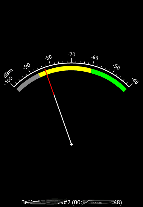

Die vergleichende Messungen wurden mit dem Android Tool "WiFi-Analyzer"
(V3.1.2 von Kevin Yuan, downloadbar von Google Play)
an der exakt gleichen Position durchgeführt (siehe angehängte Bilder,
das Gerätemodell und wie gemessen wurde steht im Dateinamen).
Bei den Messungen "Hand unten" wurde das jeweilge Gerät mit einer Hand
unten am Gehäuse gehalten, also so wie man ein Smartphone in der Hand
hält wenn man es bedienen möchte (d.h. Gerät vertikal, nicht quer gehalten)
Bei den Messungen "Hand oben" wurde das Gerät im oberen Gehäusebereich
gehalten (dort wo die Hörmuschel bzw. der Ein/Ausschalter sich befindet)

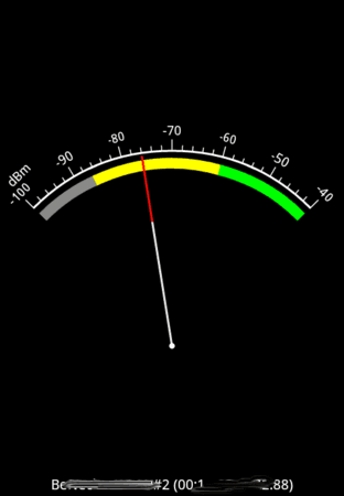

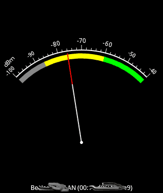

Beim Y200 ist alles so wie es auch sein soll:
Wird das Smartphone ganz normal in der Hand gehalten (also "Hand unten"),
dann sind die Empfangspegel der WLAN-Access-Points gut.
Wird es oben gehalten, dann fallen die Empfangspegel um mehr als 10dB ab.
Dies legt die Vermutung nahe, daß die WLAN-Antennen im oberen Gehäuse-
bereich des Y200 verbaut sind. Hält man das Y200 mit der Hand oben,
wird die WLAN-Empfangsleistung stark bedämpft, folglich sind die WLAN-
Signale schwächer.

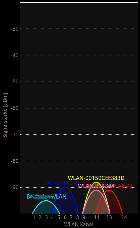

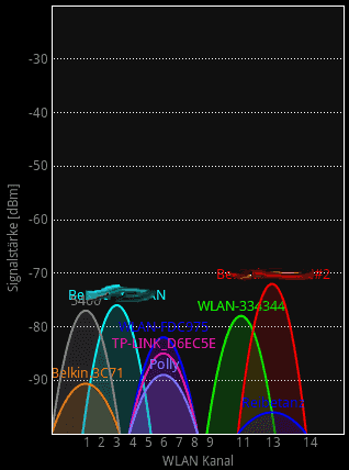

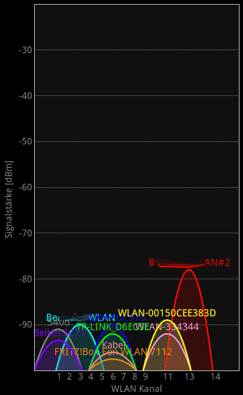

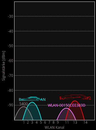

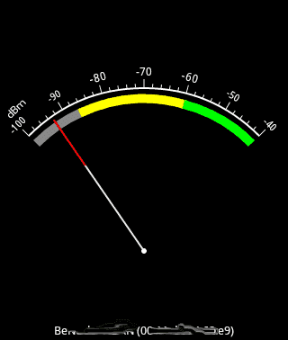

Beim Honour ist es jedoch genau umgekehrt:
Hält man das Smartphone ganz normal in der Hand ("Hand unten", dann sind
die Empfangspegel der WLAN-Access-Points deutlich schwächer.
Wird es oben gehalten, sind die Pegel deutlich stärker.
Die legt die Vermutung nahe, daß die WLAN-Antennen beim Honour im
unteren Gehäuse Bereich verbaut sind, was jedoch für die WLAN-
Eigenschaften nicht förderlich sein wird.

P.S.: installiert euch einfach mal den kostenlosen "Wifi Analyzer" und schaut euch die
Empfangspegel an (am Besten ist es, wenn ihr ein anderes Vergleichstelefon habt, um die
Empfangspegel ins Verhältnis zu setzen). Ein Empfangssignal von -80dBm ist bei WLAN
schon sehr grenzgängig. Bei noch weniger Signalpegel (-85dBm oder noch weniger) bricht
die Verbindung leicht ab.
Ein guter und ausreichender Pegel sollte besser als -75dBm sein
(also -70dBm, -65dBm oder noch mehr). Leider erreiche ich solche Pegel jedoch bei meinem
Honour nur, wenn ich fast schon auf dem Accesspoint sitze (übertreib..).

Hallo ao16,
vielen Dank für Deinen sehr interessanten und ausführlichen Bericht!
Habe das Y200 und U8860 mit der vorgeschlagenen App versehen und kann berichten.
Sitze gerade ca. 6m von meiner modifizierten alten Fritzbox entfernt (andere Antenne) und kann folgende Ergebnisse liefern:
Y200 variiert von -25 (Peak) bis -45dbm.
U8860 von -35 bis knapp über -50dbm.
Beide reagieren scheinbar wirklich auf die Handhabung mit unterschiedlichen Werten.
Gruß,
Arcelor
Reaktionen: ao16
Hallo Arcelor,
vielen Dank für Deine zeitnahe Rückantwort und die Untersuchungen mit
dem Wifi Analyzertool.
Passt!
Das bestätigt die Differenz von ca. 10...15dB zwischen Y200 und U8860.
Das "fast auf dem Accesspoint" sitzen beim U8860 hatte ich etwas 'überspitzt' formuliert ;-)
- dennoch die 10...15dB sind eine Menge.
Bei mir ist es so, daß ich im Wohnzimmer oft Verbindungsabbrüche habe und
nichtmal meine eMails syncen kann - beim Y200 geht es dagegen an der gleichen Stelle noch problemlos.
