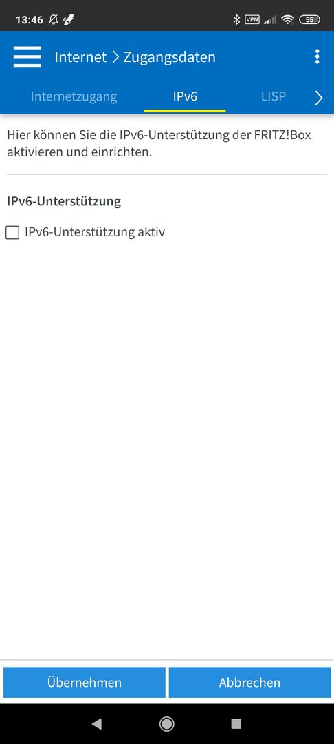

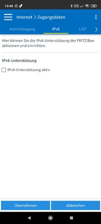

Ein Gedanke...
Aufgrund einer Störung bei Vodafone ist in dem WLAN welches das Mate 20 Pro nutzt IPv6 komplett abgeschaltet. Es läuft also ausschließlich mit IPv4.
Könnte dies die Ursache sein?
Kannst du an deiner FritzBox testweise Mal IPv6 ausschalten sofern du einen Dual Stack Anschluss (kein Dual Stack Light) hast?
Aha aha interessanter Ansatz, werde Ich nachher mal ausprobieren.
Edit: hab es mal deaktiviert, läuft immer noch nicht und lädt auch weiterhin keine Apps 🤦‍♂️ Jetzt nach dem Ich es zurücksetzt hab, läuft das Mate 20 noch schlechter im WLAN 😏
