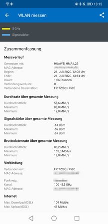

Ich hab jetzt mal beim Mate 20 mit der Fritz WLAN App gemessen.
WLAN steht, auf WiFi 4 während der Messung.

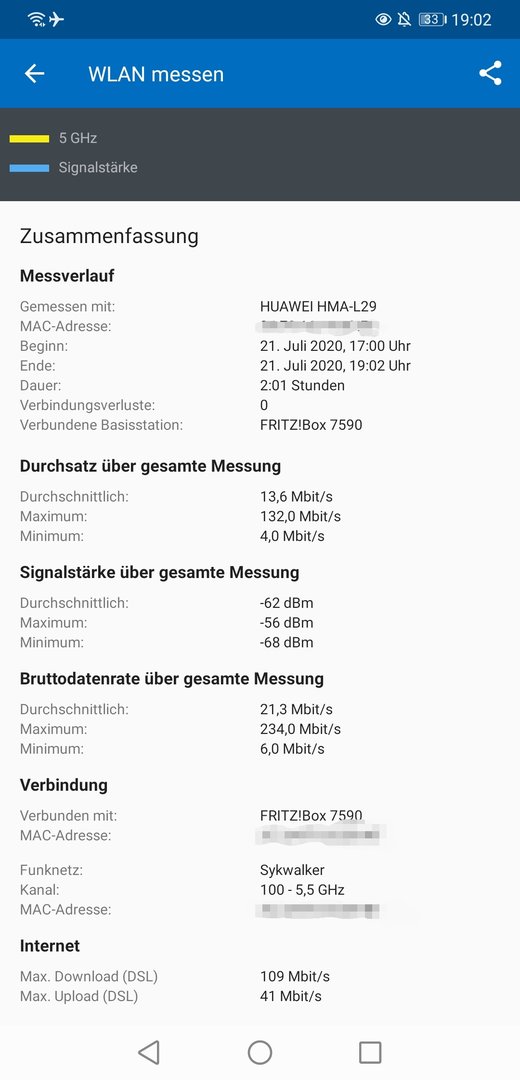

Und noch mal ne Messung mit der Fritz App, unter WiFi 5 mit dem Mate 20.
Da sieht man deutlich wie das Gerät unter WiFi 5 abgeschmiert, was das WLAN angeht.

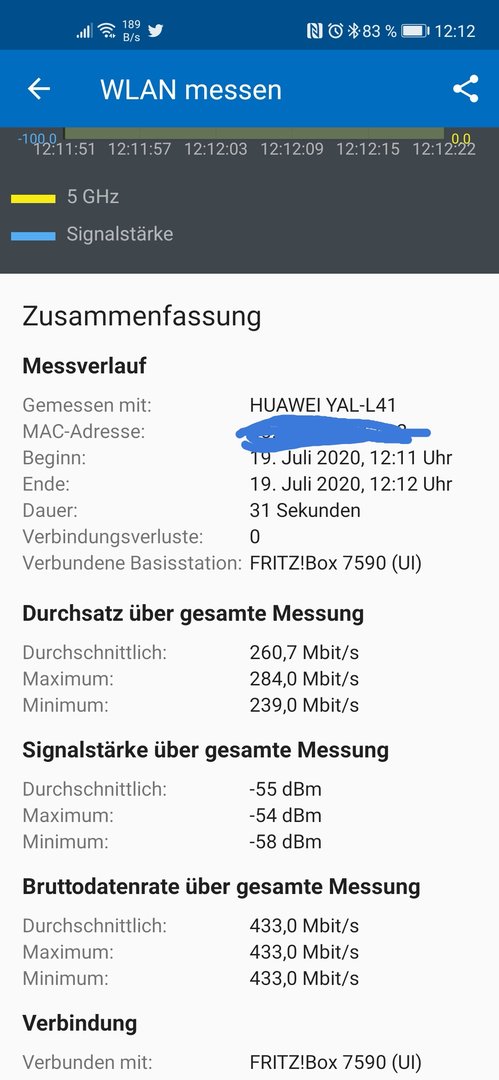

@VampierKing Beides nicht der Burner, mit WiFi 4 sieht das bei mir mit dem Honor 20 Pro so aus.
Reaktionen: VampirKing
Öh ja gegen deins sind meine wirklich beide unterirdisch 😏

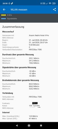

Edit: Dagegen das Redmi Note 9 Pro mit WiFi 5

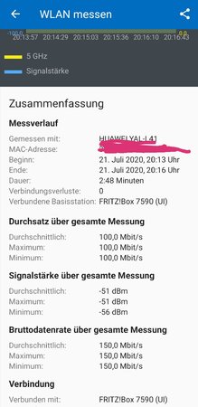

@VampierKing Honor 20 Pro mit Wifi5, aber leider funkt da Internet nicht, bei mir ist ja die Verbindung mit Wifi5 zur Fritzbox gut aber weiter Richtung DSL geht dann nichts mehr😭
Alles sehr seltsam. Bei mir lädt ja auch nichts mehr wirklich unter WiFi 5 beim Mate 20, selbst unter WiFi merkt man hänger beim surfen oder wenn man Apps aktualisiert. Ich bin mal gespannt, wie AVM reagieren auf deine Anfrage, oder ob es beiden Satzbau da bleibt, und gar nichts mehr kommt.

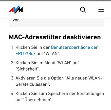

"Bitte passen Sie den Funknetznamen (SSID) für 2,4 und 5 GHz wieder identisch an, testen Sie ebenfalls, ob das Deaktivieren des MAC-Filter temporär zu einer Veränderung führt. "
Die SSID hab Ich seid Andys Post wieder beide gleich benannt und aktiv. Aber der Mac filter lässt sich nicht deaktivieren. Das steht/Stand bei mir schon immer auf Alle neuen WLAN-Geräte zulassen, und das alle aktiven Geräte miteinander kommunizieren dürfen. Von ausschalten ist da gar kein Menüpunkt. Im Anhang steht die Beschreibung was AVM dazu angibt.

@VampierKing Das mit dem MAC-Filter war Schwachsinn von AVM, aber seit meine beiden SSID's wieder identisch sind, ist bei mir erst Mal das Problem weg, mal abwarten. 😃 Hoffe ich bekomme das Problem nicht wieder, das ich wegen der identischen SSID's vorher hatte.
nicht ganz.
Aber da das Gerät ja mit dem WLAN verbunden ist und auch Daten übertragen kann schon etwas...
Aber man weiß nie.
"Alle neuen Geräte zulassen" - also MAC Filter aus lässt sich ja schnell und einfach umstellen.

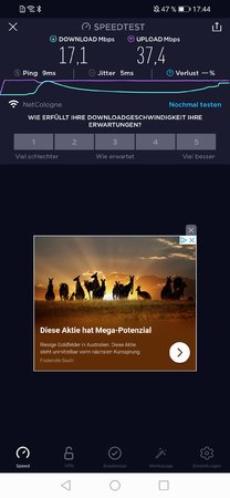

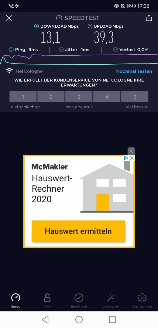

Bei mir funktioniert es nicht am Mate 20, siehe mein Speedtest grade was da wieder nur auf dem Gerät möglich ist.
Auch die gleichen SSID ändert daran nichts 😞 Ich nimm mir mal das Honor 8X von meiner Freundin, das spinnt auch so rum.
Edit: Der 17 MBit Test, ist vom Honor 8X, und öffnen tut sich alles genau so schwerfällig und langsam wie beim Mate 20 auch, und das mit gleich SSID 🤮

@VampierKing
erstaunlich, dass der Upload aber voll durchkommt?
warst vermutlich schon direkt neben dem Router?
