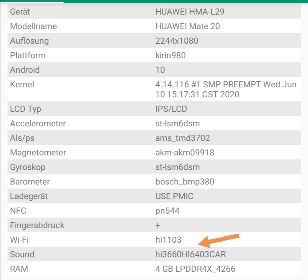

Was für ein WLAN Chip steckt in den betroffenen Huawei Geräten?
Ist dieser Chip auch in anderen Smartphones und falls ja, haben die auch solche Probleme?

Ok, also HiSilicon und somit wohl exklusiv nur beim Kirin SoC.
gibt es den noch bei anderen Herstellern außer Huawei und Honor?
Ne Der Kirin/HiSilicon ist nur in Huawei/Honor Geräten verbaut.

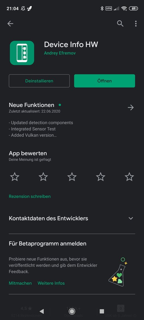

@VampierKing Welche App war das in pos#85
Diese hier.

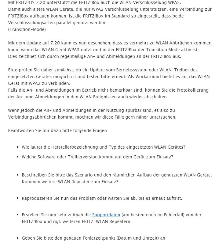

@taiman23 Hat sich eigentlich noch mal AVM bei dir gemeldet?
Reaktionen: taiman23 und maik005
@VampierKing Ja, s. Screenshot, warte auf neue Antwort 😀
