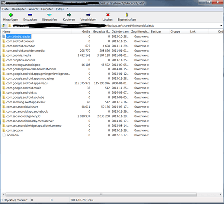

Jetzt meine Frage. Gibt es irgendeine Möglichkeit aus dem Backup, welches ich auf dem PC habe die Bilder (Hauptsächlich WhatsApp Bilder und die KeepSave DB) zu extrahieren? Öffnen kann man die einzelnen Archive ja, aber ich steig da nicht durch.
