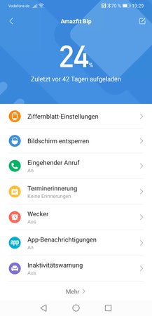

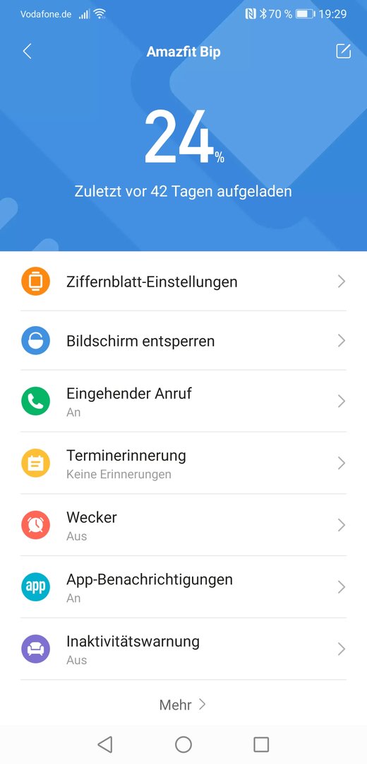

Ich bekomme pro Tag knapp 100 Benachrichtigungen auf die Bip, da das GPS recht ungenau ist verwende ich zum aufzeichnen von Touren lieber mein Mate 20.
Dafür komme ich aber auf sehr lange Standbyzeiten.
