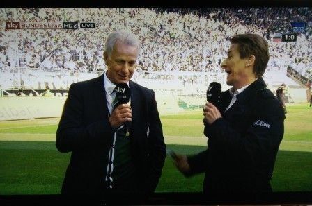

Ja das scrollen mit mouse toggle ist gewöhnungsbedürftig.
Aber dafür musst das Handy nicht in die Hand nehmen bzw. brauchst kein zweites Gerät zum bedienen.

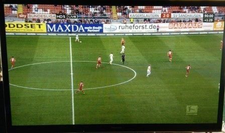

Ok, bei mir startet er dann immer den falschen Player gerade.
Edith: und immer, wenn man meckert geht es wieder. Alles Bestens jetzt
