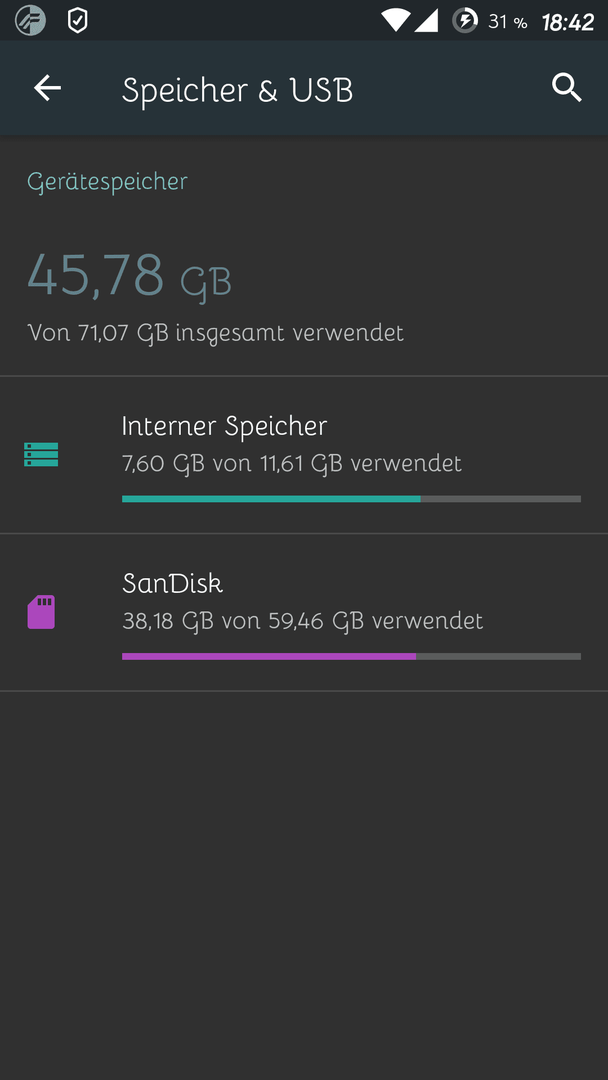

So jetzt nochmal die Frage stimmt es wie ich in einem Test gelesen habe das wenn man die SD-Karte als internen Speicher formatiert nur diese dann als internen Speicher genutzt wird und der vorhandene interne Speicher nicht mehr genutzt wird.
Soll heißen interner Speicher 8 GB und externe 32 GB SD-Karte formatiert als interner Speicher ergibt dann nicht nicht zusammen abgerundet 38 GB internen Speicher sondern nur die 30 GB von der SD-Karte, stimmt das so oder liege ich da falsch.?
Nein, das stimmt nicht... Siehe Screenshot..
Auf meiner eingebundenen SanDisk habe ich alle obb-Daten (Games), Musik, Videos, Bilder, Downloads, Backups, Nutzer-Apps + App-Zusatzdateien.
Auf dem internen Speicher sind die Systemdaten, schreibgeschützten Dateien und Appdaten die nicht ausgelagert werden. Also solche die auf Systemdaten zugreifen...
Wie du siehst, kannst du das meiste auf die SanDisk auslagern und dir steht noch genügend interner Speicher zur Verfügung.
Du kannst nur nicht selber Daten auf den internen Speicher schieben/speichern, weil dieser schreibgeschützt ist. Aber dafür hast du dann eben den von der SD-Karte, der wie eine normale zweite verschlüsselte Partition verwendet wird.
PS: Bevor jetzt Fragen aufkommen warum mir intern nur knapp 12 statt 16 GB zur Verfügung steht. 4 GB werden von vornherein für das System reserviert.. Ist auch bei einer externen SD-Card so...
