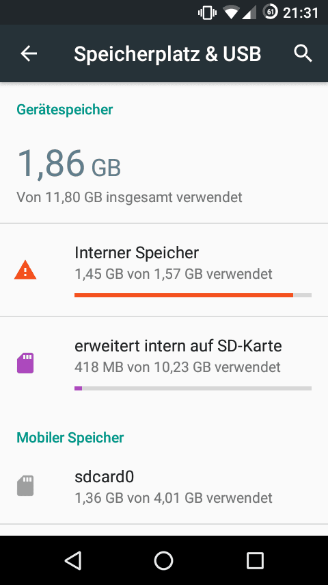

ich habe via adb meine SD karte mixed aufgeteilt. Unter Einstellungen -speicherplatz & USB sieht es auch gut aus. leider habe ich die migrieren funktion nicht, es wird nur Umbenennen/Auswerfen/Als mobil formatieren angezeigt. Wenn ich eine App instalieren will, wird der Interne Speicher als Voll angezeigt, obwohl der SD teil komplett frei ist. Was kann ich noch tun?

Hol dir ne App wie z.B. AppMgr III (App 2 SD) – Android-Apps auf Google Play und schau mal welche Apps damit vom internen speicher auf die interne SD-Karte verschoben werden kann.

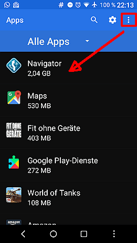

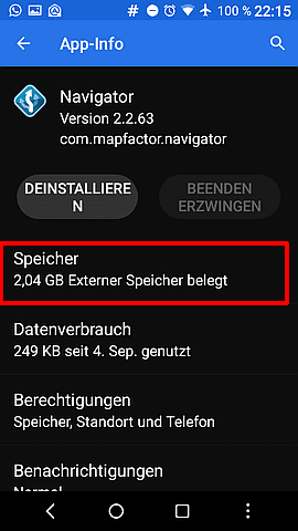

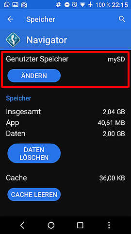

Um den Platz für die App-Mgr-funktion zu schaffen, gehe nach Systemeinstellungen -- Apps
Dort sortierst du über das 3-Punkte-Menü oben rechts nach der App-Größe.
Dann tappst du der Reihe nach von der größten App angefangen in die jeweilige App, um in die App-Info zu gelangen.
Dort gehst du in die Rubrik "Speicher" und schaust mal ob du dort den Speicherort ändern kannst. (nomralerweise stehrt dort "intern"). Hier muß du aber akzeptieren, dass es Apps gibt, die diese Verschiebe-Option nicht anbieten. Dazu einfach nicht wundern, sondern akzeptieren und die nächste App ansteuern.
Damit kannst du "von Hand" ein paar Apps auf die "interne SD-Karte" verschieben und den internen Telefonspeicher freiräumen.
Danach den Appmgr 3 installieren und das alles app-gestützt etwas bequemer zu Ende führen.

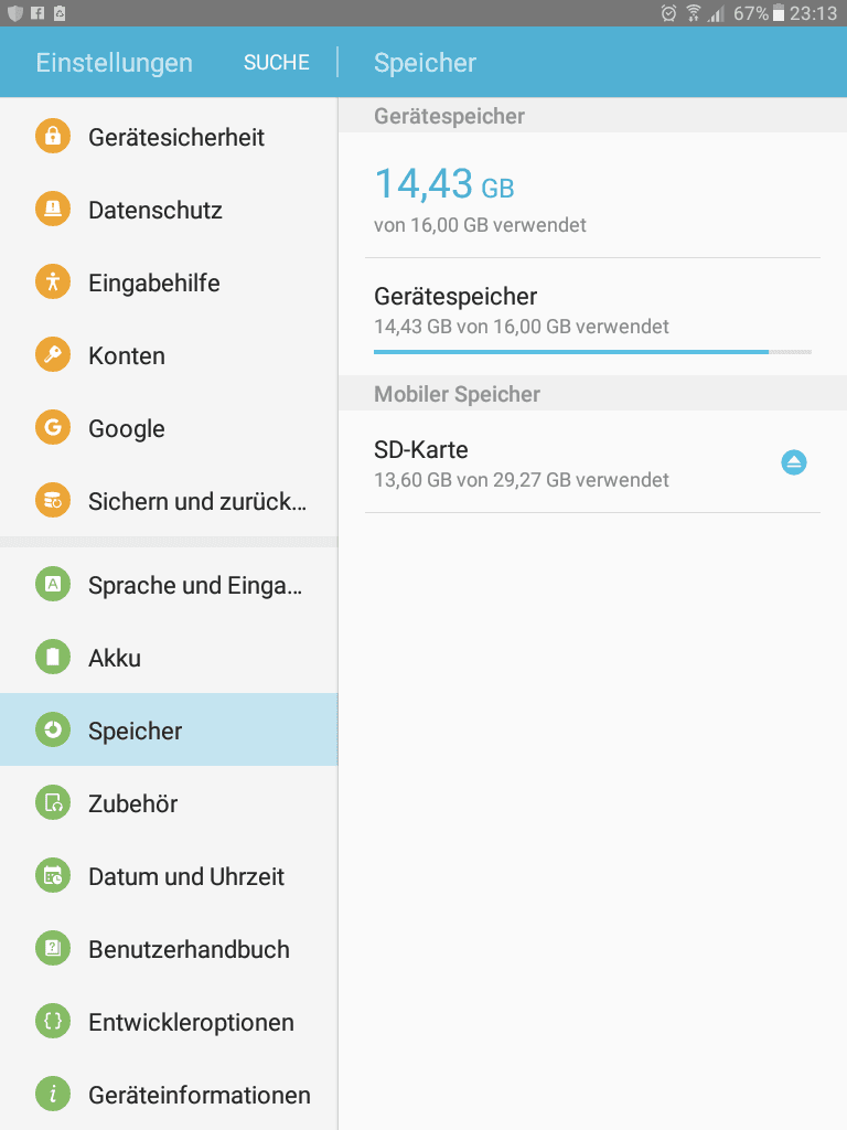

Dumme Frage: Es wird also mit einer MicroSD der interne Speicher erweitert? ich habe auf meinen Tablets 16 GB, die schon sehr voll sind. Könnte ich das also z.b. auch verdoppeln, dass der interne auch z.b. 32 GB statt 16 anzeigt (siehe Screenshot)
