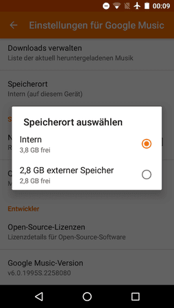

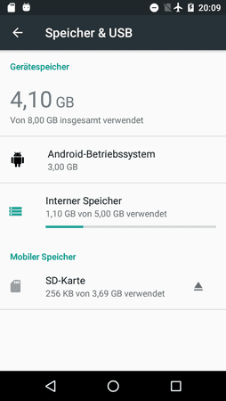

Das Problem

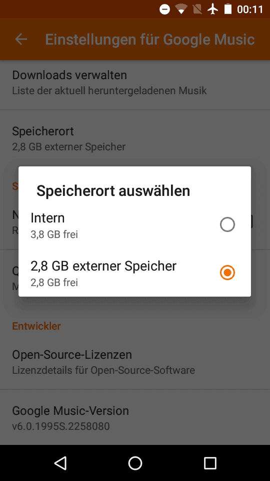

Google Music (und andere Anwendungen) können oder wollen nicht oder nur schlecht/eingeschränkt mit dem "echten" Internen Speicher und/oder der als interne Speicher-Erweiterung zusätzlich formatierten SD Card arbeiten/umgehen.
Z. B. Google Music lässt es zum Zeitpunkt dieses Posting nicht zu (App-Einstellung), dass Offline-Music auf der als Interne Speicher-Erweiterung formatierten SD Card abgespeichert werden kann. - Die Option fehlt nach der Formatierung der SD Card und sämtliche Dateien landen (ohne Migration) im "echten" internen Speicher.
Das kann man aber (nicht nur für Google Music) ändern, wie im Folgenden beschrieben.
(Hinweis: Getestet wurde das mit einem ungerooteten Moto E 4G/LTE XT1524 Retail DE 5.0.2 nach einem Upgrade auf Android 6.0 Marshmallow, originale Stock-ROM von Motorola/Lenovo. - Ob es mit Marshmallow-Phones anderer Hersteller funktioniert, ist unbekannt, die Chancen stehen aber sehr gut ...)

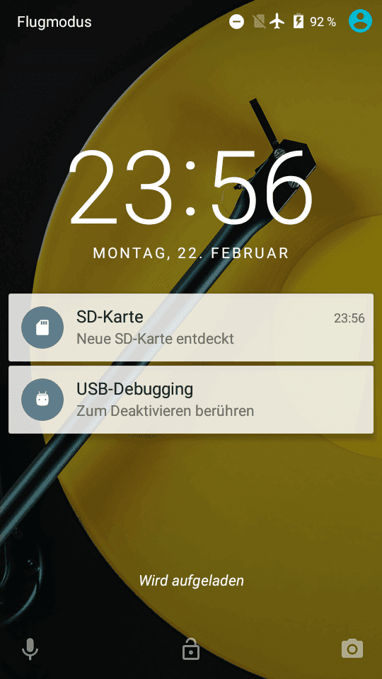

  • Phone aus, neue SD Card rein, Phone an
    (Karte noch NICHT irgendwie bearbeiten, falls eine Notification erscheint)

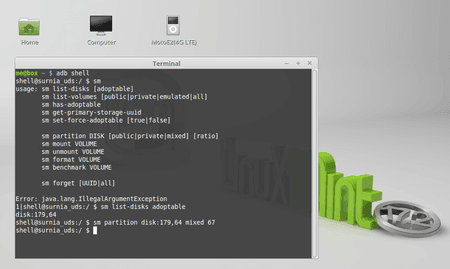

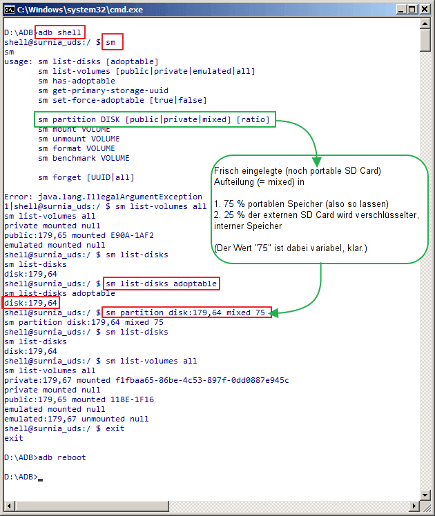

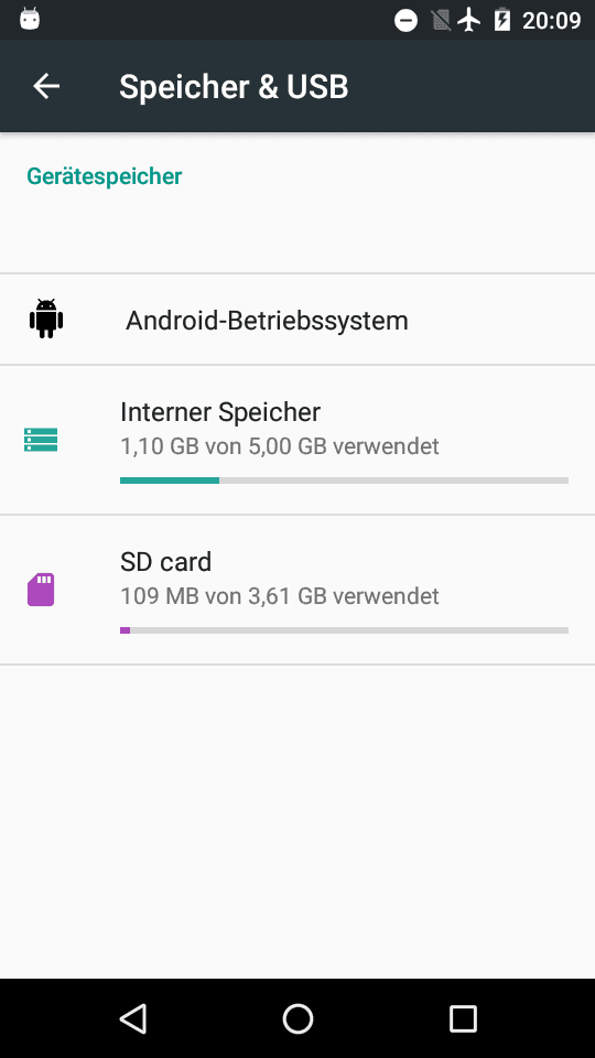

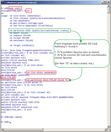

Jetzt folgende Eingaben machen (disk:179,64 und 67 sind dabei nur Beispiel-Werte, Details siehe Screenshots):
Code:
adb shell
sm list-disks adoptable
sm partition disk:179,64 mixed 67
Wichtig:
Dann unbedingt solange warten, bis wieder der Cursor am Prompt erscheint, weil die SD Card entsprechend eingerichtet wird und während dieser Zeit keine Rückmeldung zum Fortschritt kommt.
Wichtig:
In obigen Beispiel wurde angenommen, dass der Befehl "sm list-disks" die "adoptable" SD Card als "disk:179,64" ausgibt. - Dieser Wert wird dann im Befehl "sm partition " benutzt, um die SD Card in zwei Bereiche aufzuteilen ("mixed"): Einen 33 % großen Bereich, der dem "echten" internen Speicher zugeordnet wird (das bekannte Formatieren als Interne Speichererweiterung) und einen zweiten Bereich von 67 %, der ganz normal als Mobiler Speicher weiterbenutzt werden kann.

Eine Übersicht aller möglichen Befehle und Parameter des Storage Managers (sm) kann man sich so ausgeben lassen
Code:
sm

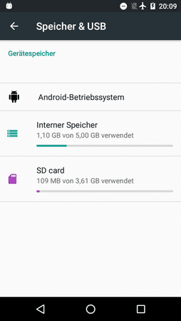

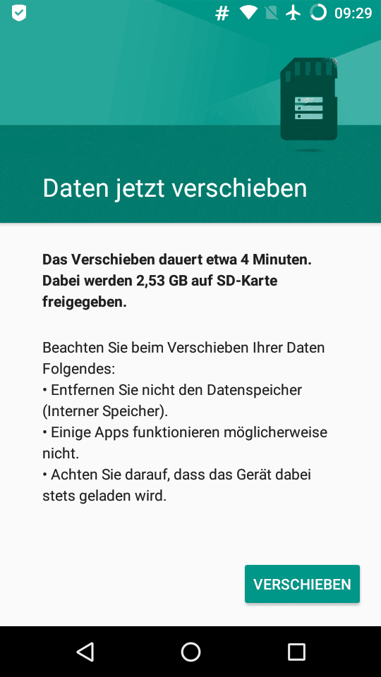

  • Nach dieser Aktion sollte das Phone sofort neu gestartet werden, damit Android die gemachten Änderungen korrekt interpretiert.
  • Wenn nach dem Neustart die Auswahl erscheint, wie die SD Card genutzt werden soll, dann unbedingt "Tragbarer Speicher" wählen (der interne Teil der SD Card wurde bereits vom System vorbereitet).
___

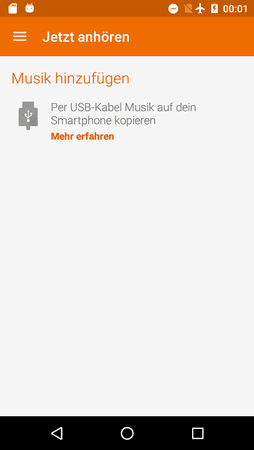

Z. B. Google Music erkennt danach auch wieder den Internen Speicher UND den 67 %-Teil der SD Card , der mobil geblieben ist, für das Speichern von Offline-Musik und man hat wieder die freie Auswahl.
Have fun ...

Du bist noch nicht (oder nicht mehr) in der ADB Shell, sondern wieder an der Windows-Eingabeaufforderung.
"sm" gibt es nicht unter Windows als Befehl. deswegen die Meldung.
Man kann es an der Windows-Eingabeaufforderung (cmd.exe) auch so machen, wenn man noch nicht in der ADB Shell ist:
Hilfe zu "sm" ausgeben lassen:
bzw. die Partitionierung durchführen:
adb shell "sm list-disks adoptable"
adb shell "sm partition disk:179,64 mixed 67"
(Die externe SD Card disk:179,64 und die 67 Prozent für den Anteil des Mobilen Speichers sind dabei nur Beispiel-Werte.)

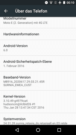

Hi, es ist ein Motorola Moto G (2. Gen). Version 6.0; Systemversion: 24.41.34.titan_retde.retdeall.en.DE retde; Build-Nr: MPB24.65-34
Hab cmd.exe eingegeben, bin dann in den enstrpechenden Ordner gegangen (sogar mehrere Versionen des ADB-Tools runtergeladen), bei Eingabe ADB-shell kam "Android Debug Bridge version 1.0.26 und eine Auflistung von Befehlen, aber bei adb shell rührt sich dann nichts mehr.

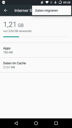

Rückgängig machen kann man das, indem man
  • Zunächst alles Wichtige auf den Rechner sichert (Backup)
  • Optional: Die Daten wieder in den "echten" Internen Speicher verschiebt ("Daten migrieren" im Menü unter Einstellungen > Speicher & USB > Interner Speicher o. ä. , wenn der Menüpunkt nicht da ist, gibt es nichts zurück zu migrieren oder die ROM bietet diese Funktion nicht an.)
  • Optional: Auf die SD Card verschobene Apps wieder in den "echten" Internen Speicher zurück verschiebt (Einstellungen > Speicher & USB > SD Karte (unter Gerätespeicher) > Apps > App öffnen > Speicher(ort) - oder - Einstellungen > Apps > App-Info > Speicher)
  • Erst dann die SD Card über das Menü als Mobilen Speicher formatieren (Das löscht dann alles - den als Internen Speicher formatierten Teil der SD Card und den Teil, der Mobiler/Tragbarer Speicher war.)
  • Danach das Phone direkt neu starten

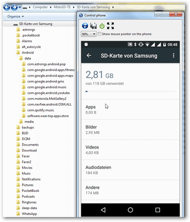

hotkiss schrieb:
die Applikationen wurden automatisch darauf verschoben
Es wurden keine Apps automatisch verschoben (oder deren App-Daten). - Nur Anwender-Dat(ei)en, wie z. B. Photos, Musik, Downloads, Backups (z. B. TWRP, Titanium Backup), das Verzeichnis "/Android/..." und alle vorher vom Rechner aus in den "echten" Internen Speicher kopierten (ROM-fremde) Dateien.
(Verschiebbare User-)Apps verschieben geht nur einzeln, manuell und nur für Nicht-System-Apps.

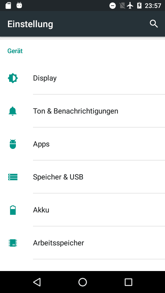

Das kann man über
Einstellungen > Speicher & USB > Interner Speicher (oder SD Card) > Apps > App öffnen > Genutzter Speicher > Button [ Ändern ]
machen, wenn eine App verschiebbar ist.
___
ooo schrieb:
Rückgängig machen kann man das, indem man [...]
Danke, Verstanden.

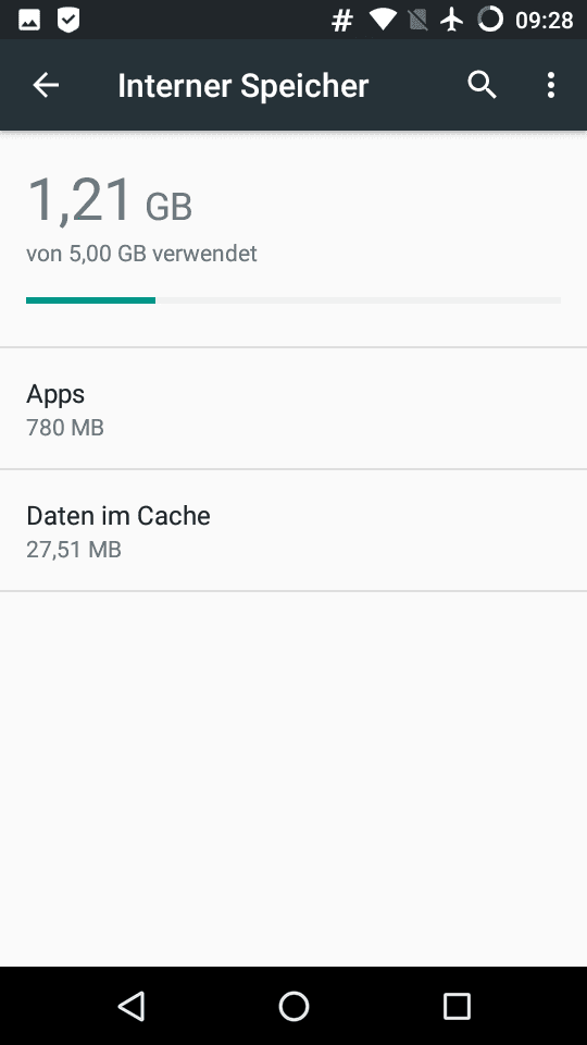

Es befinden sich also keine Binaries auf der als interne Speichererweiterung verwalteten SD Karte..
Da keine Apps selber gemoved wurden, sind auch keine gelistet, um sie wieder zurück zu moven.
Trotzdem wurde so einiges an Benutzerdaten von sehr vielen Apps auf die SD Karte umgezogen (siehe Snapshot).
Gibt es eine Möglichkeit diese Benutzerdaten allesamt wieder an die richtige Stelle in den telefoneigenen Speicher zurück zu bekommen, um die SD Karte ohne nachfolgende Probleme wieder zu entfernen?
Die Speicher-Einstellungen der betroffenen Apps zeigen jedenfalls keinerlei Optionen dazu an.

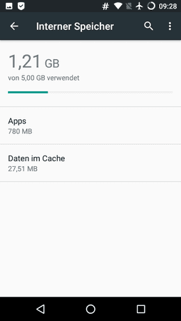

Reaktionen: hotkiss
