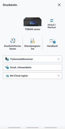

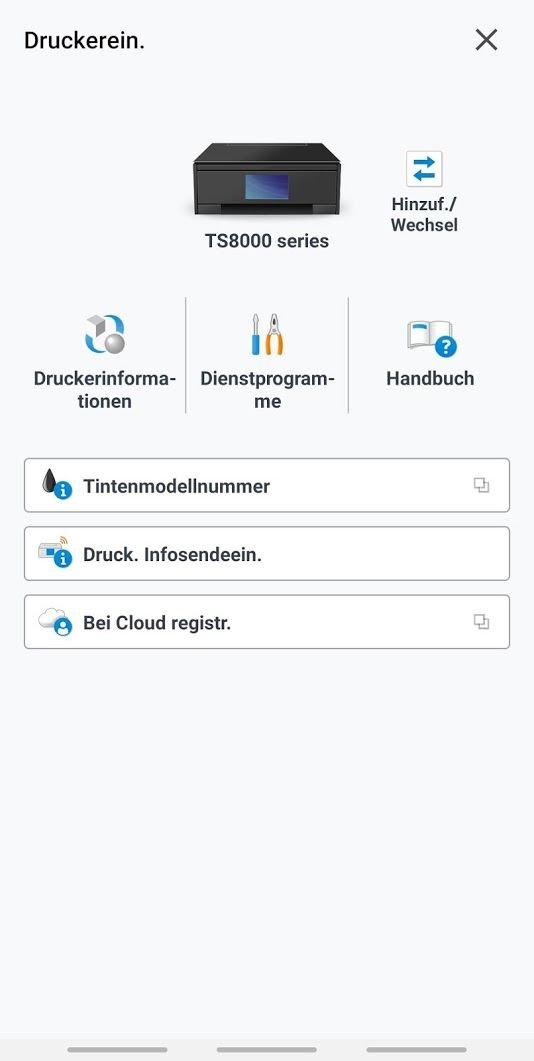

Zum Ansteuern eines Wlan-Druckers (Canon TR4550) nutze ich Canon Print . Drucken/ Scannen /Kopieren funktioniert unter Android-8 (S7) und Android-9 (dieses Galaxy Tab A LTE SM-T515NZ).
ABER:
Die Verwaltungsfunktionen in Canon Print rufen via Eigenzertifikat den Standardwebbrowser (hier wahlweise FF oder Chrome) auf und sollen Dinge wie Druckerinformationen oder Dienstprogramme anzeigen.
Und das funktioniert nur unter Android-8 auf dem S7.
Auf dem Galaxy Tab A mit Android-9 wird nur eine leere Seite geladen...
Neuinstallation etc. haben nicht gefruchtet.
Gibt es da einen Weg, das zum Laufen zu bekommen? Irgendwie beschleicht mich das Gefühl, dass dies mit Sicherheitseistellunge zusammenhängt!?
Danke + Gruß, Klicker
Hmmm, die Moderation hat den vorigen Artikel zu Canon Print verschoben:
Funktioniert bei irgendwem Druckerinformationen oder Dienstprogramme via Canon Print und Android-9.x?
Thx + Grüße!
