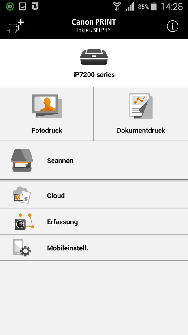

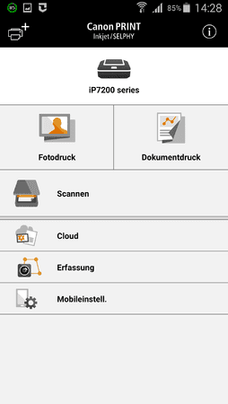

Bei mir sieht das so aus:
siehe Anhang
Da gibt es weder drei Punkte noch einen verschiebbaren Knopf.
Länger auf die linke Taste (die mit den 2 Rechtecken ) unten neben der Home Taste drücken. Dann sollte sich das Menü öffnen.
Danke, das war ´s.
Allerdings funktionierte das nicht auf dem Startbildschirm der App, sondern erst nach der Anwahl "Fotodruck". Sinnigerweise wurden die zwei Rechtecke nicht angezeigt (beleuchtet, okay, ist normal), so daß ich auf gut Glück auf diese Stelle gedrückt habe. Dann öffnete sich unten ein kleines Fenster "Ansicht", über das ich die anzuzeigenden Elemente auswählen konnte. Nach Markierung "Ordner auswählen" konnte ich endlich zum Bilderverzeichnis navigieren. Der Druck selbst funktionierte einschließlich Einstellung der Parameter problemlos.
Wenn ich mich an die Anleitung vom Canon-Kundendienst gehalten hätte, würde ich noch immer in die Schreibtischkante beißen...
