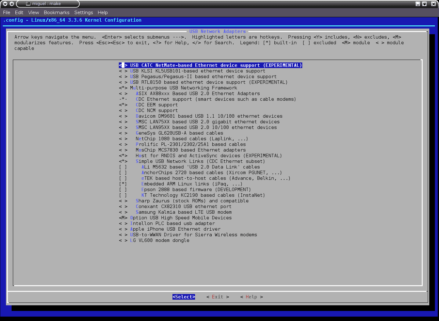

obwohl hier scheinbar niemand Linux benutzt, möchte ich diese Anleitung für Linux User erweitern. Die Anleitungen, die hier im Forum kursieren sind nicht mehr aktuell.
Zuerst möchte ich sagen, daß *keine* zusätzliche Software benötigt wird. Weder auf dem Handy noch auf dem Linux System. Es sind lediglich Kernel Einstellungen notwendig. Mit diesen Einstellungen kann man das Ace (und vermutlich viele andere Smartphones) via USB-Tethering als WLAN Device verwenden. Und zwar für Wifi als auch 3G usw. Läuft hier zuverlässig und mit vernünftiger Geschwindigkeit. Das Handy wird auch nicht besonders warm, wie es z.B. in anderen Threads zu lesen war.

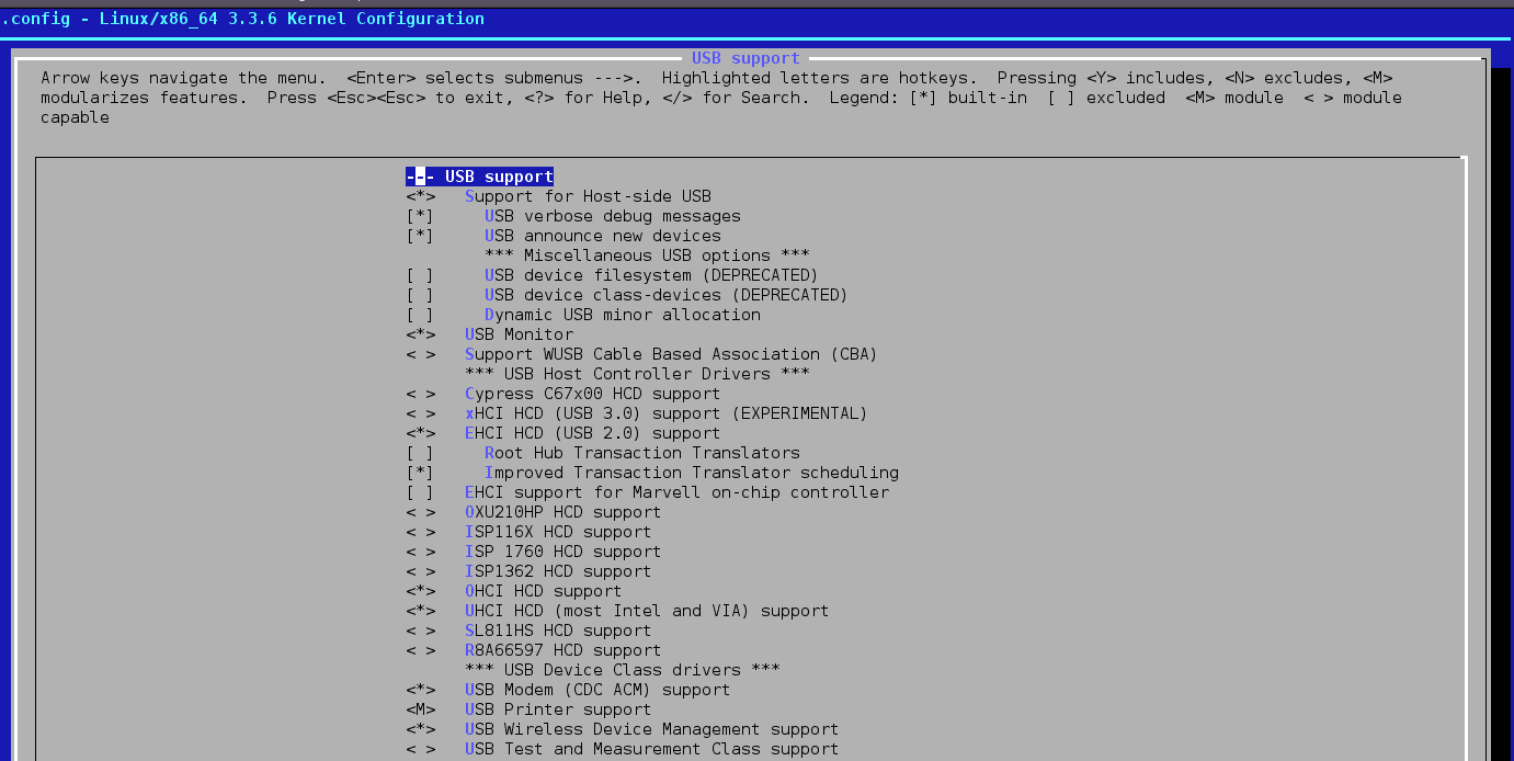

Ich verwende hier Slackware 64Bit (aktuelle Version) und den aktuellen 3.3.6 original Kernel. Den Kernel hab ich an meine Hardware angepasst. Das verringert die Systemlast und bringt deutlich mehr Speed, weil der Kernel für die Hardware optimiert wird. Aber das ist ein anderes Thema.
In dem Screenshots findet ihr die relevanten Einstellungen. Wie das Phone vorzubereiten ist könnt ihr in dem Thread hier weiter oben lesen. Der Haken bei "Mobile AP" muß nicht gesetzt werden. Man kann *jede* Verbindungsart des Handys direkt nutzen.
- Einstellungen vornehmen. Kernel und Modules kompilieren. Booten. Fertig.

Den entscheidenden Eintrag hab ich hier markiert.
Es wird automatisch ein neuer Netzwerkadapter usbX (X steht hier für eine Zahl) erstellt.
ifconfig -a liefert:
usb0 Link encap:Ethernet HWaddr 3e:2d:XXXXXXX
inet6 addr: fe80::3c2d:17ff:feac:f511/64 Scope:Link
UP BROADCAST RUNNING MULTICAST MTU:1500 Metric:1
RX packets:71 errors:0 dropped:0 overruns:0 frame:0
TX packets:214 errors:0 dropped:0 overruns:0 carrier:0
collisions:0 txqueuelen:1000
RX bytes:9883 (9.6 KiB) TX bytes:25754 (25.1 KiB)
Dann einfach dhcpcd usb0
Das wars. Andere Netzverbindungen des PC sollten natürlich deaktiviert werden.
