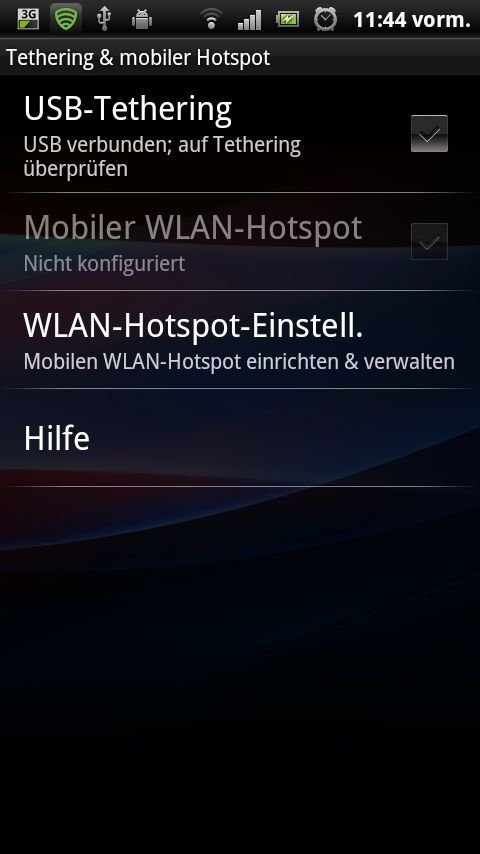

Hallo
Ich weiss nicht ob das bei Defy die Einstellungen so ist wie bei meinen Xperia Neo. Ich kann WI-FI-hotspot einstellen.
Einstellungen => Drahtlos & Netzwerke => Tethering & mobiler Hotspot => WLAN-Hotspot-Einstell.
