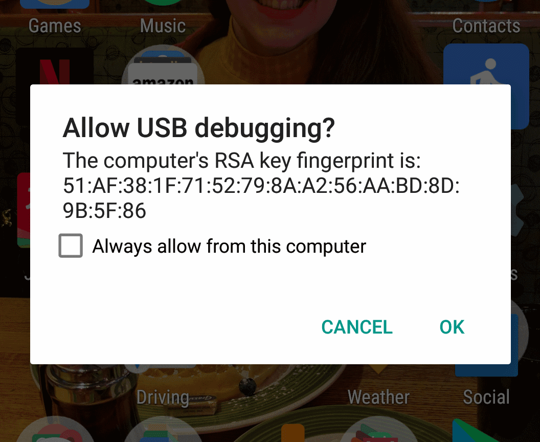

Hallo, ich mochte alle meine apps mit Daten und Einstellungen sichern. Ich habe das Kommandozeilenbackup versucht und einen Hinweis bekommen in der Shell, dass ich jetzt auf dem Handy (moto z) bestätigen soll. Da kommt aber kein Fenster. Jemand eine Idee?
es sollte so ein Fenster aufploppen:
zieh mal die Statusleiste runter und wechsle von USB-Verbindung "nur laden" nach "Dateiübertragung" das hat bei mir schon geholfen .
Geht leider nicht. Mit "Dateiübertragung" meinst du wohl "MTP". Das geht leider auch nicht. So ein Mist. Was kann ich noch tun?
Hm, dann evtl. mal über die Entwickleroptionen das USB-Debugging bei gestecktem Gerät an PC einmal de- und wieder aktivieren.

nochmal zu deinem Problem mit USB-Debug und ADB:
in den Entwickleroptionen kann man die USB-Debug Autorisierung aufheben. Wenn Du das tust, dann kommt auch wieder der Dialog, um deinen PC/Mac/Linux mit den Phone zu verknüpfen.
Je nach Einstellung ist dein Phone per default im Laden-Modus - du musst dann auf Dateien übertragen/MTP umschalten. Nun sollte der Dialog kommen.
