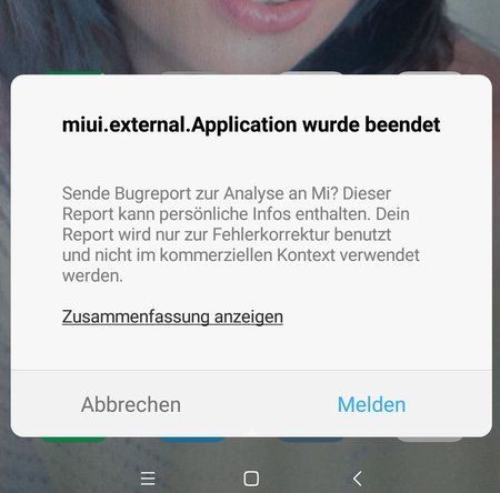

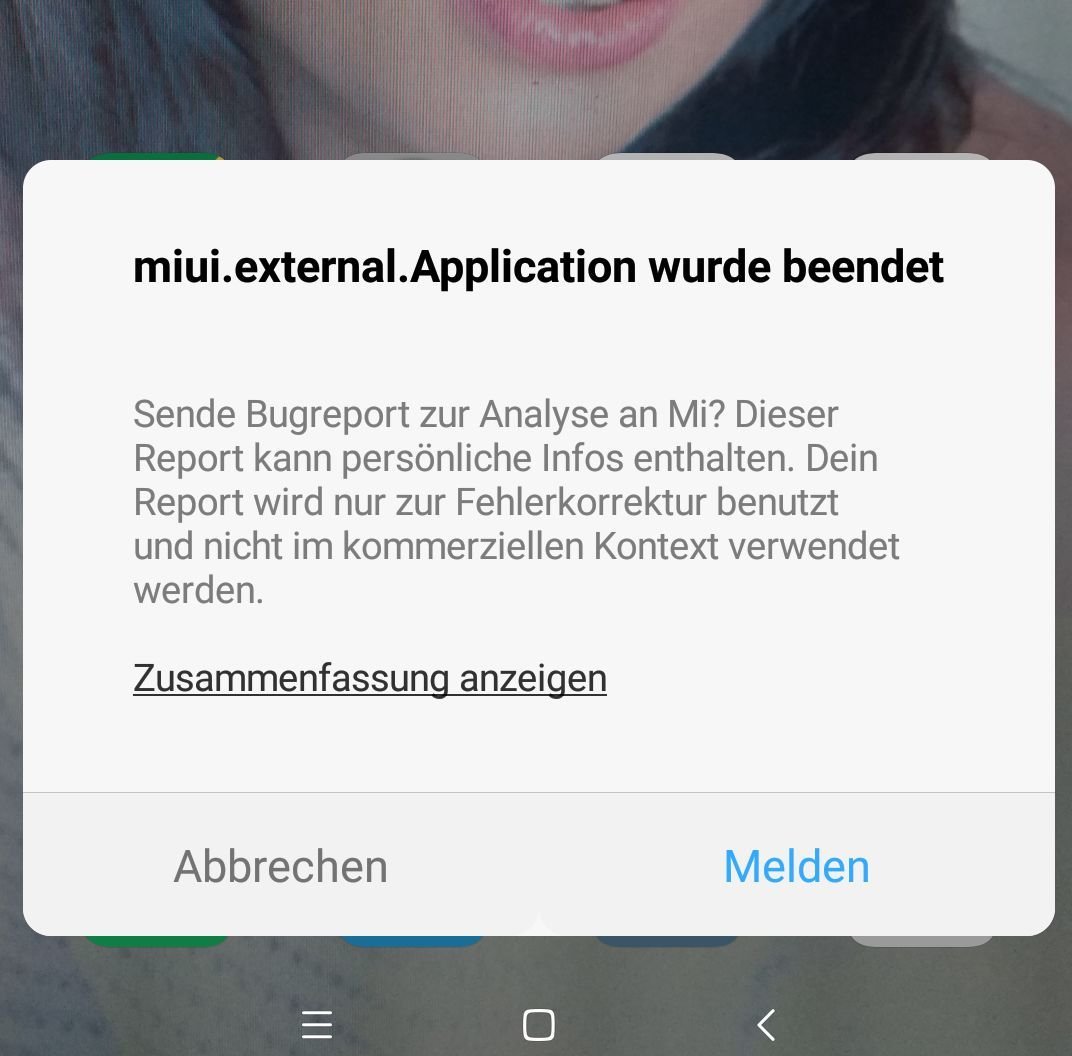

Nur wenn ich es über cmd mache kommt die Fehlermeldung "miui.external.Application wurde beendet"

Diese Meldung habe ich auch, "miui.external.Application wurde beendet"
Stört mich aber nicht, denn im Hintergrund macht er das Update.

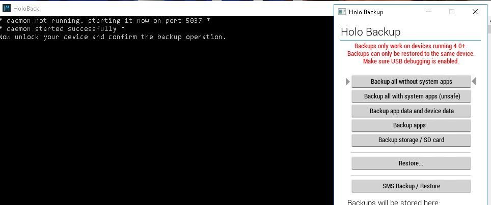

[doublepost=1531245125,1531244681][/doublepost]Bei mir kommt nur in der shell: Now unlock your device and confirm the backup operation.
Aber da kommt kein Fenster am Gerät.
Zugriff hat die ADB Shell aber auf das Gerät.

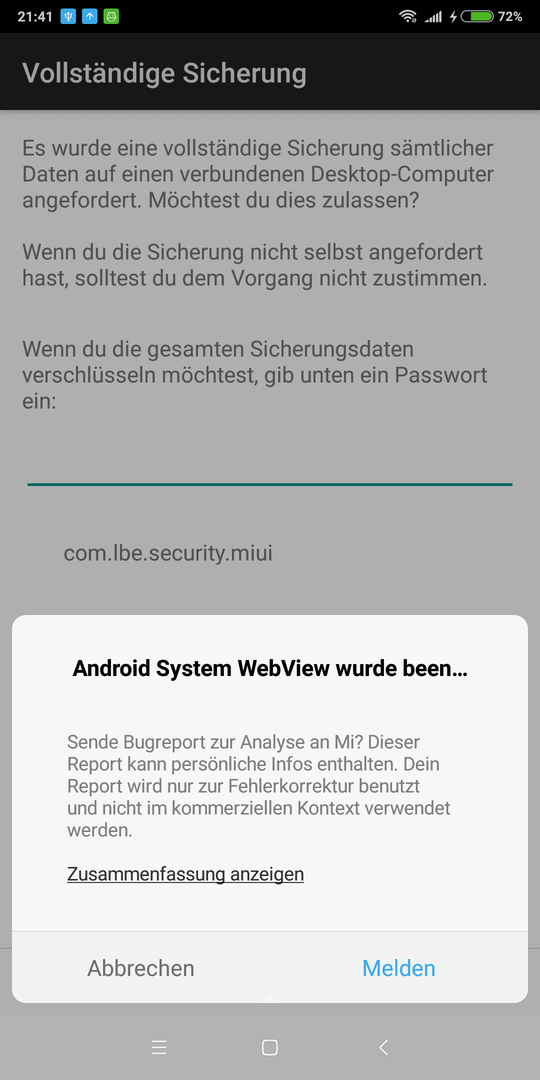

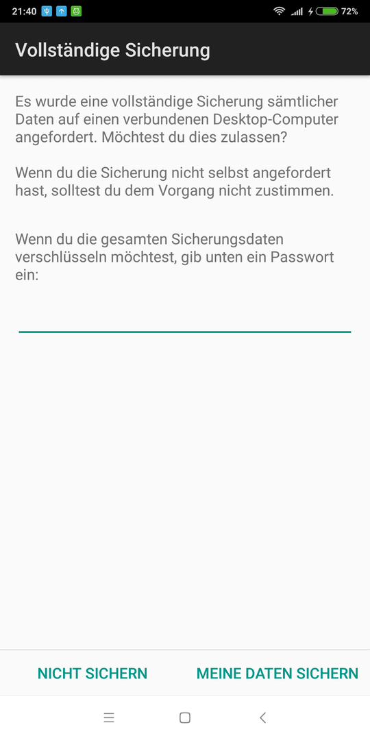

Mein handy ist bei Xiaomi registriert. Ich konnte alle 3 Optionen freischalten.
Einmal kam sogar der bildschirm mit der Passwortabfrage, aber nach antippen der Option "nicht sichern" tat sich nichts.
Also der Bildschirm verschwand und es passierte nichts.
Jetzt komm ich erst gar nciht mehr dahin.
Es kommt immer nur: Now unlock your device usw.
Ja, das hatte ich auch bei Holo Backup weil eine Entwickleroption nicht aktiviert war.
Sorry, aber das verstehe ich nicht "der Option "nicht sichern", du musst neben an, Meine Daten Sicher klicken.
Ich sende mal Fotos von mir.
[doublepost=1531253388,1531252166][/doublepost]Hier die Fotos.
[doublepost=1531253661][/doublepost]Im Hintergrund läuft bei mir das Upd trotz der Meldung, einfach ignorieren.

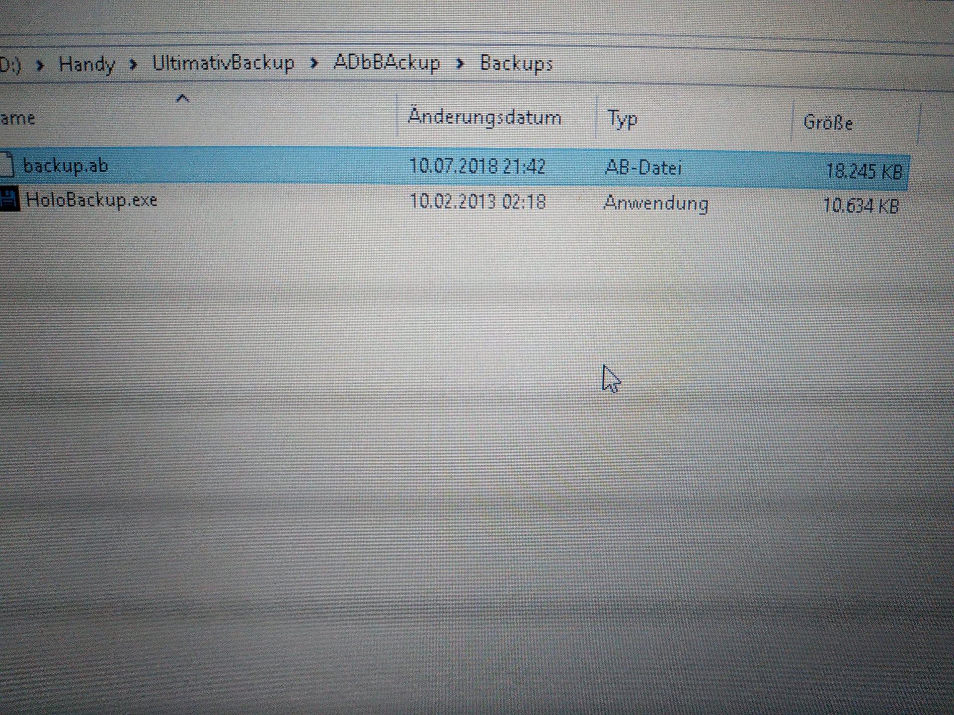

Jetzt hat es funktioniert. Habe aber keine Ahnung warum.
auf jeden Fall danke für deine Hilfe @Pitt88
