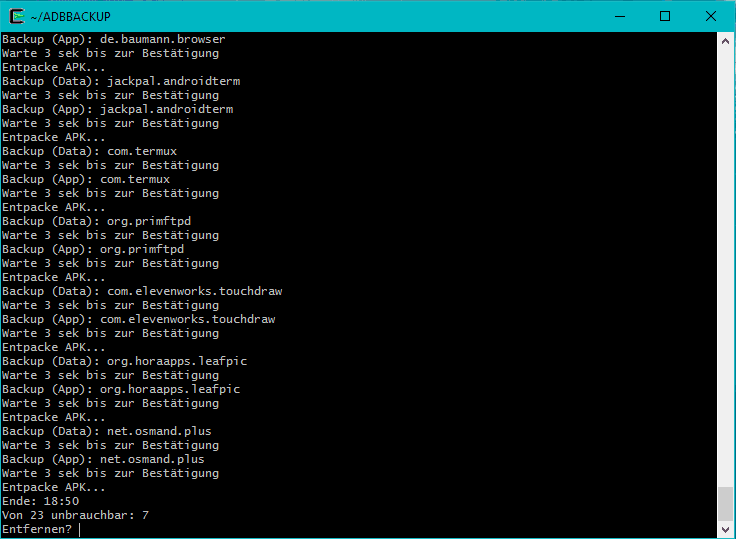

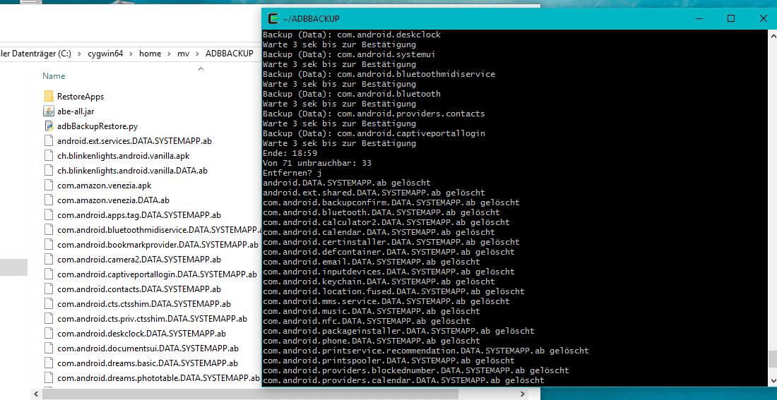

find . -name *.ab -size -48c zeigt die fehlgeschlagenen backups (zumindest waren bisher alle unbrauchbaren die ich gemacht habe 47 bytes groß)
evtl. füge ich noch was für die systemapps hinzu

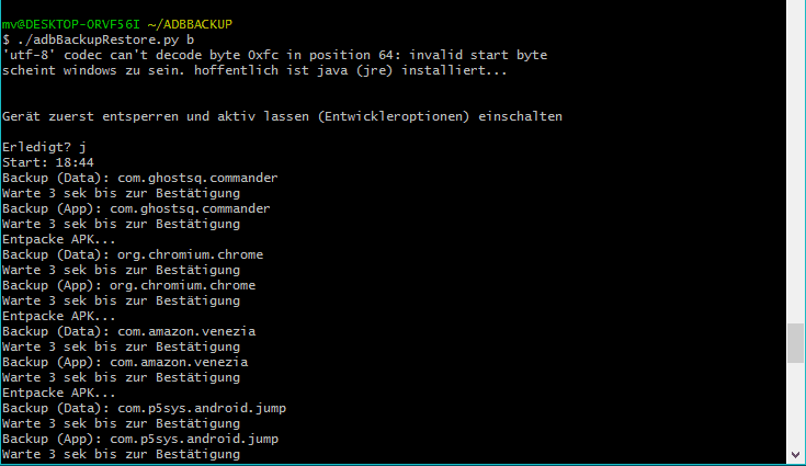

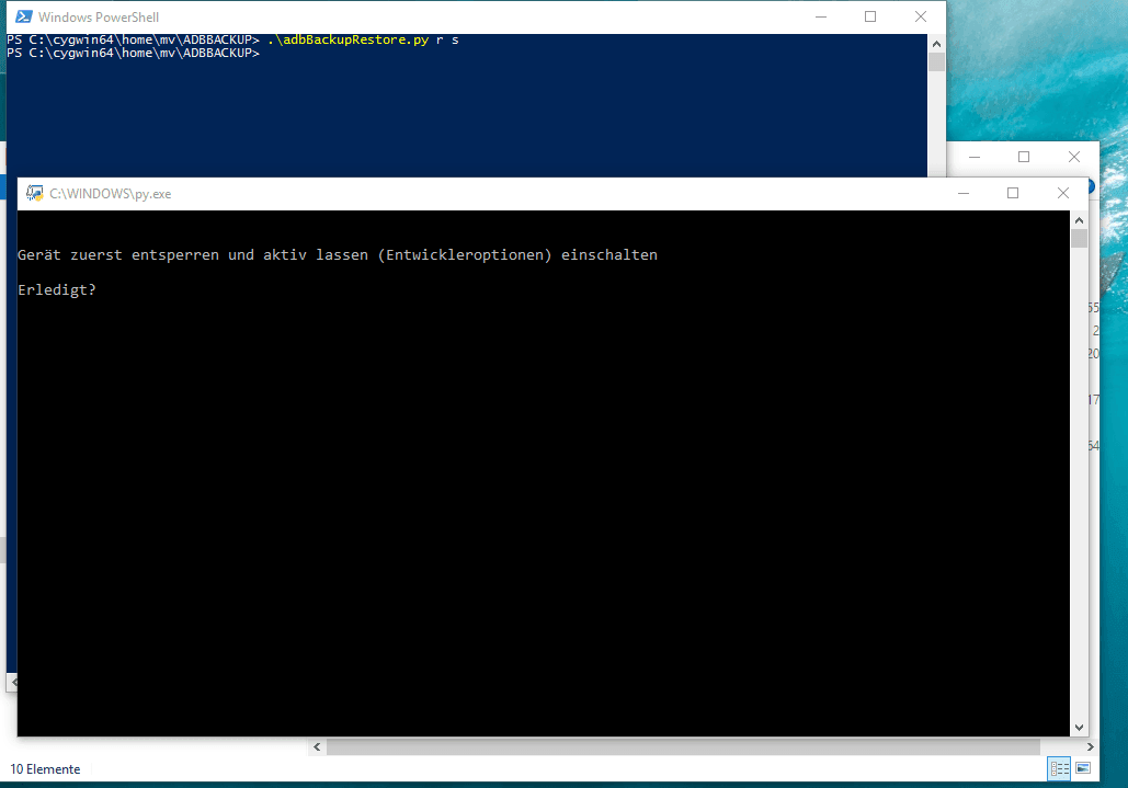

zu windows:
ich werd mal unter cygwin schaun ob es dort auch funktioniert (vm sollte jedenfalls gehen).
Zu beachten ist sonst noch das python3 benötigt wird, java (jre) und die abe-all.jar
Ich werds mal probieren und schaun das ich ein paar screenshots erstelle

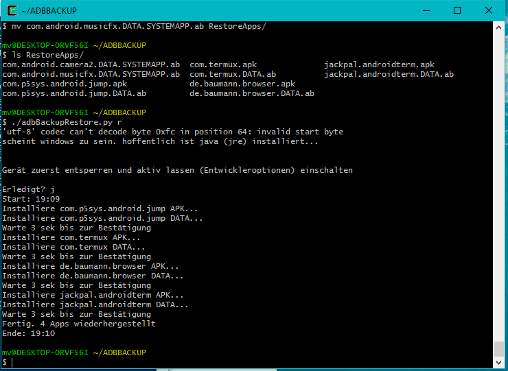

Die Dateien die du nach RestoreApps (der ordner wird ersellt falls er nicht existiert, man kann ihn auch gleich erstellen, mkdir RestoreApps) schiebst sind die welche zuvor mit Backup gesichert wurden (ohne die fehlgeschlagenen 47 bytes großen), jeweils eine APK und eine DATA Datei, z.b. einfach mit einem Dateimanager verschieben oder in der kommandozeile im selben ordner `find . \( -name "*.ab" -o -name "*.apk" \) -exec mv {} RestoreApps/ \;`
So ich habs jetzt etwas abgeändert, sollte jetzt unter Windows mit cygwin oder in der PowerShell funktionieren
Ich hab eine abe-all.jar in die zip mit reingelegt (sollte mit 64 bit rechner funktionieren)
wichtig ist:
python3 muss installiert sein (bei powershell einfach googlen und installieren, bei cygwin über die setup datei)
jre muss installiert sein ("java"), falls jemand die abe-all selbst erstellen möchte, jdk statt jre
adb mind version 1.0.36 (bei 0.31 und 0.32 hatte ich komisches verhalten, z.b. ging einfach der Bestätigungbildschirm am Tablet nicht auf. mit 1.0.36 keine Probleme. Deshalb wird bei niedrigerer adb version abgebrochen)
Beispielbilder im Anhang
