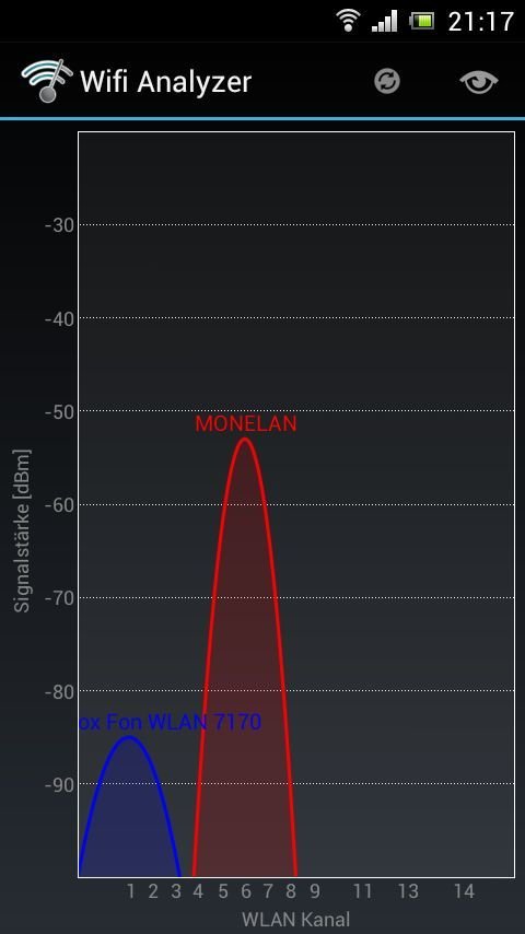

Was meint der Wlan analayser zu deinen Nachbarkanäle ? Kannst du die hier mal posten ?
Hast du eine IP verwendet die außerhalb des Dhcp Range liegt ?
Gesendet von meinem VegaBean Beta 8 mit Tapatalk 2
Nachbarkanäle von 1-3 - meine von 4-6 und verwendet wird Kanal 6 z.Zt. Allerdings bin ich im Moment auch mit DHCP im Wlan - sprich Router Startseite aktualisiert und dann loggt sich das Handy ein. Aber bei statischer IP sind die Kanäle genauso... Screenshot_2013-01-04-21-17-48.jpg
Ob das nun mit dem Screenshot geklappt hat? Ich hoffe...
Außerhalb des Dhcp Range - was bedeutet das genau?

pikus* schrieb:
Nachbarkanäle von 1-3 - meine von 4-6 und verwendet wird Kanal 6 z.Zt. Allerdings bin ich im Moment auch mit DHCP im Wlan - sprich Router Startseite aktualisiert und dann loggt sich das Handy ein. Aber bei statischer IP sind die Kanäle genauso... Anhang anzeigen 156465
Eigentlich perfekt :)

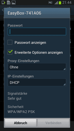

ich komme mit meinem Galaxy S3 nicht in unser Wlan (Router: Easy Box 602). Ich habe es schon mit DHCP sowie über die Static IP versucht, doch jedesmal kam nur „authentifizieren“. Als nächstes wollte ich es mit wps versuchen, doch wenn ich auf erweiterte Optionen gehe, gibt es dort keinen Button für wps (Screenshot). Vor einigen Tagen hatten wir das selbe Problem mit unserem Galaxy tab, wo es dann aber mit Wps funktioniert hat. Hat jemand eine Ahnung, warum der Wps-button auf dem Handy nicht verfügbar ist?
Android-Version: 4.1.2
Vielen Dank schonmal im Voraus.

Sowas gibt es auf meinem Note auch nicht.
WPS ist mW. ja nur eine Hilfe beim Einrichten einer WPA(2)-Verbindung, nach meinen Begriffen durchaus verzichtbar.
Meine Geräte (ich habe hier über 20 IP's im privaten WLAN) fragen bei der Anweisung zum Verbinden nur einfach nach dem Schlüssel ... und gut ist. Voraussetzung natürlich ist, daß der MAC-Filter abgeschaltet ist oder die MAC-Adresse des neu zu verbindenden Gerätes eingetragen ist. Manche Router funktionieren nur richtig mit einer _nicht_ unendlichen Lease-Time (im Router einzustellen).
Ich würde mich hier
https://www.android-hilfe.de/forum/...nleitung-wlan-verbindungsprobleme.212109.html
mal einlesen.
Viel Erfolg!
Flatratte
Drück mal in der WLAN Übersicht auf die Menü Taste ;-)
