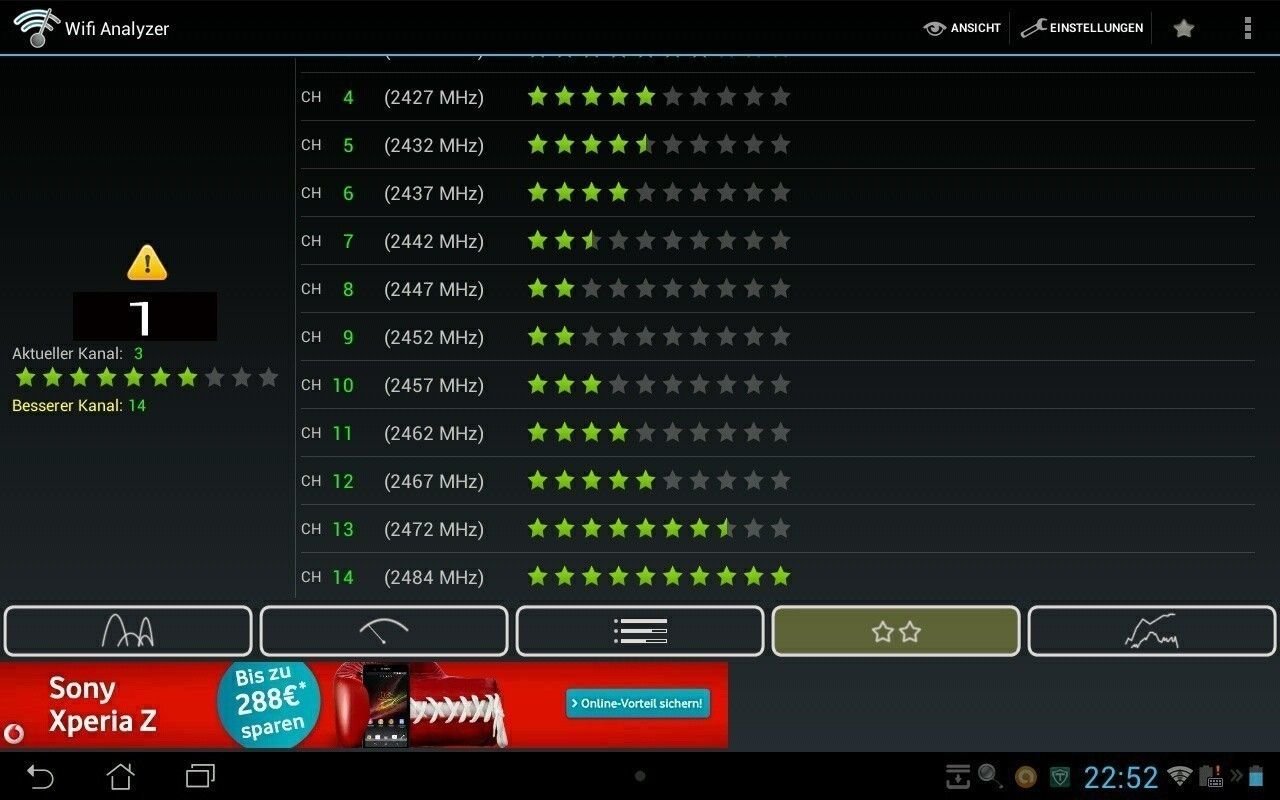

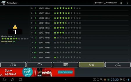

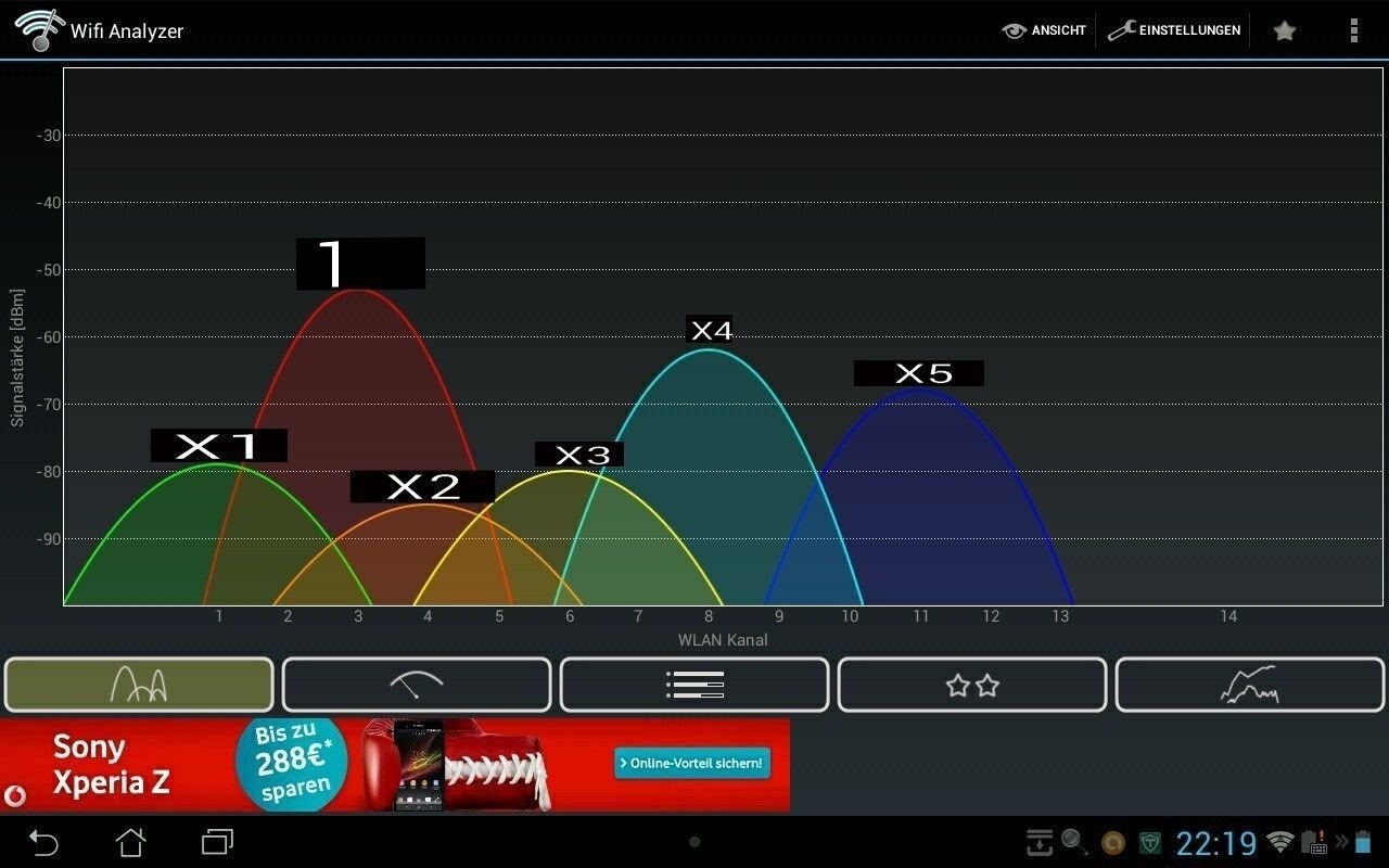

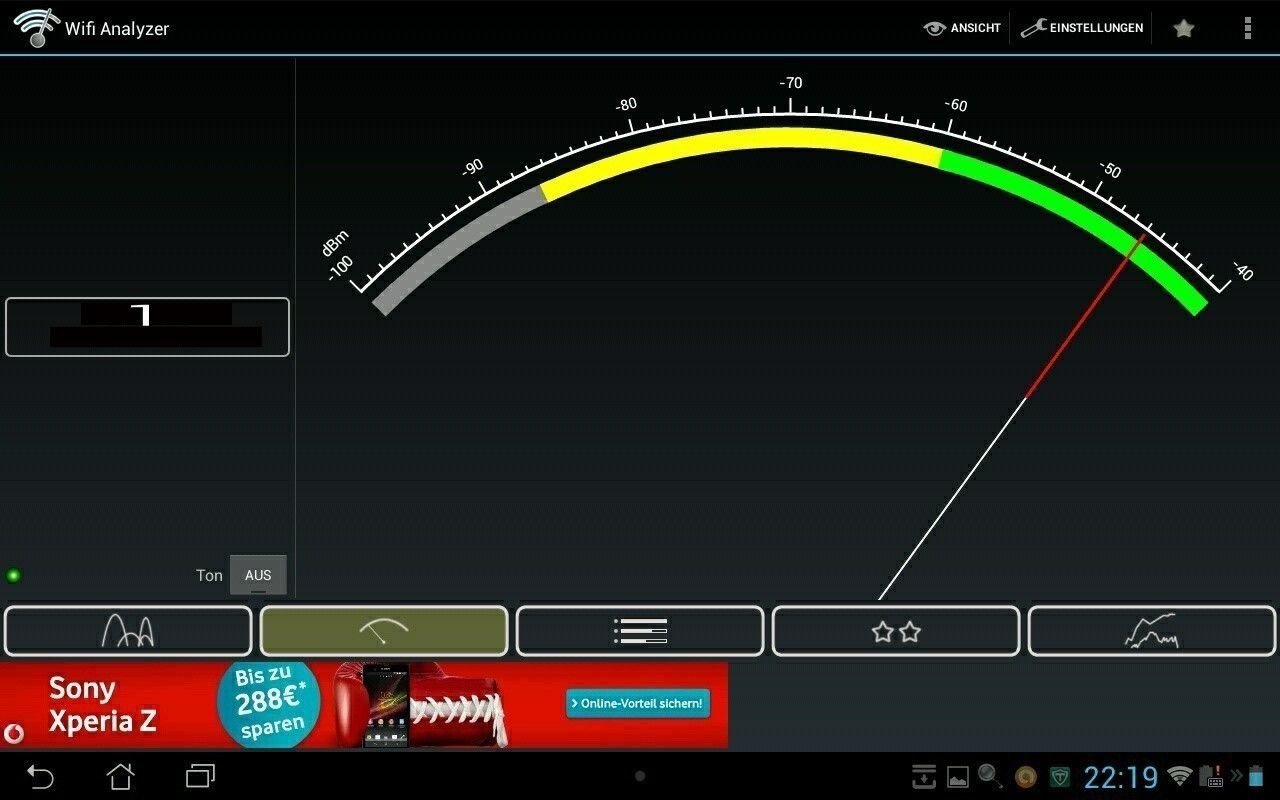

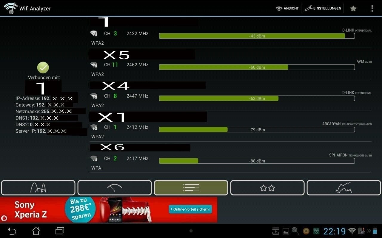

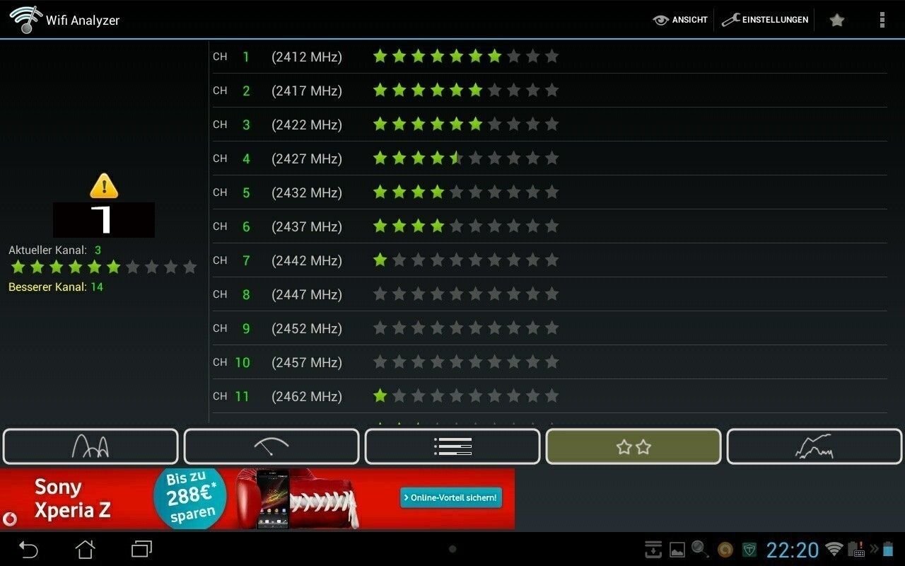

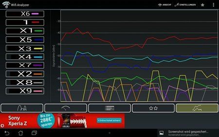

Man kann sich zwar noch mit dem W-LAN verbinden und es kommt auch verbunden, aber es wird trotzdem keine Internetseite geöffnet. Und zwar egal mit welchem Gerät man es versucht, es funktioniert nicht! :( Der Computer, der per LAN mit dem W-LAN-Router verbunden ist, "erhält" noch Internet.
Ich hab dann mit dem Wifi Analyzer (App) folgende in den angehängten Fotos wiederzufindenden Ergebnisse bekommen. Ich hab die Namen und so mal unkenntlich gemacht, denn wer weiss was wer hier mit was anfangen kann. ;) Mein W-LAN ist die "1" und die anderen sind die von meinen Nachbarn.
Es wäre nett wenn jemand anhand von diesen Ergebnissen irgendwas sagen könnte.
Danke im Vorraus für Antworten :)

evtl was am Router falsch eingestellt?

da liegt es wohl definitiv nicht am Empfang, sondern an irgednwas anderem. Erst mal würde ich prüfen, ob denn andere WLAN-Geräte, sofern vorhanden, auch kein Internetzugriff erhalten.
Im Anschluss müsstest du erst mal überprüfen, ob du eine IP-Adresse bkommen hast.
Danach versuchst du die Konfigurationsseite des Routers mit dem Handy auszurufen, geht das, ist es eine Einstellungssache am Router, warum er kein Internetzugriff für WLAN-Geräte freigibt.
Grüße
Florian
Reaktionen: Badnerle
Danke erstmals für die schnellen Antworten, :)
Also seitdem dieses Problem besteht erhält kein anderes Gerät mehr Internetzugriff per W-LAN.
@ONeill: Wie prüft man das nach? (sry, bin nicht so technisch beschlagen :blushing: )
Da der Internetzugriff vor Bestehen dieses Problems noch einwandfrei funktioniert hat und an den Konfigurationen nichts modifiziert wurde, halte ich es für sehr unwahrscheinlich, dass dies der Grund ist.

die IP-Adresse überprüfst du so:
Einstellungen->Drahtlos und Netzwerke->WLAN->Menütaste->Erweitert und dort dann unter IP-Adresse.
Die Konfigurationsseite des Speedports rufst du je nach Modell mit der Gateway-IP-Adresse auf, die ist bei den FritzBoxen beispielsweise die 192.168.178.1 bei Speedports ist es die 192.168.2.1 und bei LinkSys Routern müsste es die 192.168.0.1 sein.
Wenn dann die Seite des Routers erscheint geht das schon mal und es ist ein Routerproblem, warum du nicht ins Internet kannst.
Grüße
Florian
Also ich habe auf jeden Fall eine IP zugewiesen bekommen. Also von da sollte das Problem nicht kommen.
Wenn ich die Gateway IP-Adresse eintippe, dann komm ich in das Konfigurationshilfsprogramm. Es scheint also wirklich am Router zu liegen.
Sollte ich den W-LAN-Router neu konfigurieren?

Hast du einen PC am Lan hängen und funktioniert da der Internetzugang ?
Hast du an den Kanälen schon etwas verändert ?
Bei der App Wifi Analyser, gehe da mal auf Kanalbewertung, klicke da auf das gelbe Ausrufezeichen und wähle nun deinen AP aus. Welche Kanäle werden unter dem Ausrufezeichen angezeigt ?

Ich bin grad nicht daheim, deswegen kann ich die App grad nicht benutzen (oder habe zumindest das blöde W-LAN nicht für), aber auf den Screenshots steht Kanal 14 als "besserer Kanal", während der jetzige Kanal 3 mit 6 Sternen (auf 10) auch nicht schlecht dasteht. Aber ich werde es später nochmal testen. :)
Lg des Badners :)
Der ursprüngliche Beitrag von 16:51 Uhr wurde um 17:20 Uhr ergänzt:
Also ich hab's jetzte noch mal getestet, und er schwankt die ganze Zeit zwischen Kanal 1, Kanal 3 (aktueller Kanal) und Kanal 14. Also für meinen Router ist der jetzige Kanal ganz gut gewählt!

Vergleiche mal deine IP Adressen, nur die letzten Ziffern sollten sich unterscheiden.
Meinst du die vergebene IP-Nummer und die IP-Nummer des Routers?
Lg aus Baden ;)
Die in deinem Netzwerk. Also von allen Geräten zu hause.
Die ändern sich nur um die letzte Zahl!
