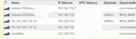

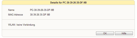

Hallo, ich habe seit kurzem ein Sony Xperia E mit der Android Version 4.1.1 und irgendwie funktioniert es nicht das Handy mit unserer Fritzbox (Fon WLAN 7141) zu verbinden. Das Handy erkennt unser Netzwerk, man kann auch das Passwort eingeben. Dann steht da nur "Gespeichert, gesichert mit WPA" weiter passiert nichts. Wenn ich nochmals auf verbinden gehe passiert wieder nichts. Wlan ist also auf jeden Fall aktiv und das Netzwerk wird erkannt, man kann eben nur keine Verbindung herstellen. Was ich schon alles versucht habe:
1. Firmware-Update der Fritzbox
2. Fritzbox auf Werkseinstellungen zurücksetzen
3. Verschlüsselung (WPA, WPA2 und ohne) geändert
4. Handy und Router öfter mal neu gestartet
5. Wlan auf anderen Kanal verschoben
6. MAC Adressen Filter aktiviert/deaktiviert
7. MAC Adresse manuell eingegeben
8. SSID gekürzt und allgemein verändert
9. Netzwerkschlüssel verändert (vereinfacht und ohne Zusatzzeichen)
10. 802.11g++ aktiviert/deaktiviert
11. 802.11g+b in nur 802.11g oder nur 802.11b geändert
12. Am Handy die SSID manuell eingegeben
13. Am Handy die IP Einstellungen manuell von DHCP auf statisch gesetzt und dann die IP s alle eingegeben
14. Flugmodus an/abgestellt
Das ist alles was mir jetzt so eingefallen ist. Am Handy ist in der Statusleiste kein Wlan Symbol vorhanden. Der Zugang zum Internet über Mobilfunknetz funktioniert einwandfrei. Das Handy bekommt halt keine IP Adresse zugewiesen und kann sich nicht mit der Fritzbox verbinden (trotz richtigem Passwort!). In den Einstellungen der Fritzbox taucht das Gerät zwar auf, doch nur so:
vielleicht mal lange im Handy auf dein WLan drücken und es entfernen. Dann ist die Speicherung weg und du kannst von vorne anfangen.
Also bei mir ist ein Symbol in der Statusleiste, wenn WLAN eingeschaltet ist, grau wenn keine/noch keine Verbindung besteht und blau bei Kontakt :mellow: . Vielleicht steht hier der gehaßte Werksreset an :confused2: ?
Vorher kannst du ja noch am Router unter den WLAN-Einstellungen den Punkt "Alle neuen WLAN-Geräte zulassen" überprüfen.
Gruß __W__
