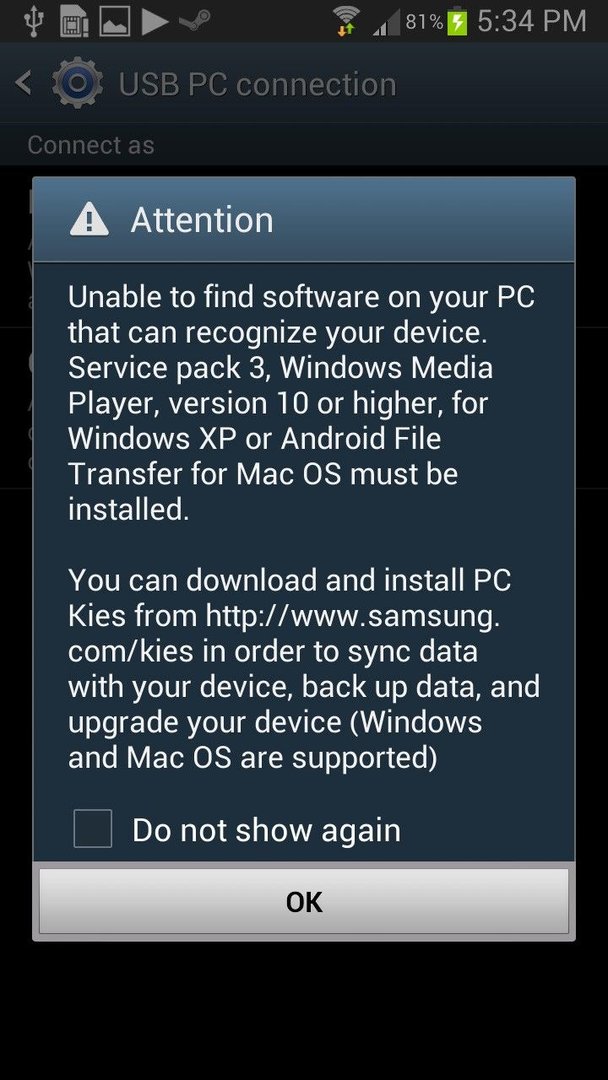

Wenn ich es per USB verbinde steht im der Notification Center (ich meine den Dropdown von der Status Leiste) "Connected as a media device - Touch for other USB Options", da habe ich die Wahl zwischen dem bereits gewählten "Media Device (MTP)" und "Camera (PTP)".
Aber bei beiden habe ich nicht die Möglichkeit, Dateien auf das Note II zu kopieren.
Das Note II taucht im Explorer auf, allerdings nicht als normales Laufwerk mit Laufwerkbuchstaben, sondern als "GT-N7100 #2".
Dort sehe ich nur die Überordner, wenn ich z.B. auf "DCIM" klicke sehe ich nicht den Ordner "Camera" den ich direkt bei mir auf dem Note II sehe... ich kann auch keine Dateien hineinkopieren, die Option ist ausgegraut. :crying:
Beim Anschließen kommt außerdem diese Meldung die ich als Anhang hinzugefügt habe.
Service Pack 3 ist installiert, Windows Media Player 11 habe ich gerade installiert... ändert nichts.

Ich möchte wetten, dass du Kies nicht, oder zumindest nicht in der neuesten Version installiert hast...
Dann fehlen evtl. einfach nur die passenden Treiber. Wenn diese da sind klappt das was du möchtest ohne die geringsten Probleme. Und ich kann dir sagen, der Dateitransfer ist schnell - viel schneller als beim Note 1.

Nein, Kies habe ich tatsächlich nicht installiert.
Bei den "älteren" Samsung Smartphones (Galaxy SII, Galaxy Note I), brauchte ich das auch nicht... da ging es ganz einfach über den Massenspeichermodus.
Über Kies liest man ja auch irgendwie nur schlechtes... ich installiere es jetzt gerade mal und gucke ob es hilft.

Ich hatte es mit USB Debugging an und aus probiert, beides ohne Erfolg. Keine Möglichkeit Dateien oder Unterordner zu sehen, oder neue Dateien hinzuzufügen.
Ich habe nun Kies installiert - und nun geht es tatsächlich.
Ist zwar nicht das selbe wie ein echter Massenspeichermodus (z.B. kann Total Commander das Note II so nicht sehen), aber immerhin kann ich nun Dateien direkt per Windows Explorer und USB kopieren.
Danke, das hat mir den Abend gerettet. ;)
