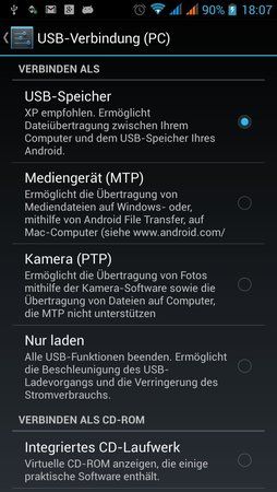

Zunächst grundlegendes:
Es gibt prinzipiell zwei verschiedene Modi, auf den Kartenspeicher eines Android (oder sonstigen USB-fähigen) Geräts zuzugreifen: MSC oder MTP.
MSC ist Mass Storage Class, also verhält sich wie ein USB-Stick/ein normaler Datenträger.
Zum Übertragen von Daten ist das die problemloseste Möglichkeit. Jedes aktuelle Betriebssystem kommt damit ohne extra Treiber klar, kann das Teil in den normalen Dateibrowser einbinden. Eben genau wie einen normalen USB-Stick.
Der Nachteil davon ist, dass die SD-Karte dafür dem Computer exklusiv zur Verfügung gestellt werden muss, sprich alle Apps, die auf die SD-Karte zugreifen müssen vorher beendet werden (aber das macht Android für dich).
MTP ist das Media Transfer Protocol und ist eine Variante, bei der man keinen direkten Zugriff auf den Datenträger hat, sondern nur über eine Zwischenschicht. Da bestimmt diese Zwischenschicht was man sieht, die kann z.B. Ordner und Dateien komplett verstecken, oder bestimmen, dass Programmtypen vor dem Übertragen zwingend in ein anderes Format konvertiert werden müssen und so ein Kram...
Um das einigermaßen komfortabel nutzen zu können sind enstprechende Programme nötig, da copy'n'paste und ähnliches vom Dateiexplorer nicht immer reibungslos funktioniert.
Dann gibts noch den USB-Modus ganz ohne Datenübertragung (nur laden) und auch noch die Variante, dass nicht die SD-Karte, sondern was anderes über USB angeboten wird.
Um die USB-Modi zu wechseln bietet mir zumindest mein Telefon über den Eintrag in den Benachrichtigungen. Da kann ich den USB-Modus wechseln, und im Falle von MSC den Dateiübertragungsmodus aktivieren (sprich sagen, dass alle Apps die die Karte nutzten geschlossen werden sollen, um die Karte dem Computer zur Verfügung zu stellen)
Also: Mal schauen, ob du den Übertragungsmodus wechseln kannst / bzw. den Übertragungsmodus explizit am Telefon aktivieren musst.

Denke mal schon, das ich was aktivieren muss, aber ich finde den Screenshot nicht unter Bedienugshilfen. Könnte es vielleicht daran liegen, das bei mir immer unten links Abgesicherter Modus zu lesen ist? Wenn ja, oder wenn auch nicht, wie bekomme ich den Abgesicherten Modus weg?
an deinem PC steht abgesicherter Modus? wieso das denn?
da kannst natürlich nix verbinden, starte mal normal, bzw lass vorher checkdisc oder sowas laufen, oder nimm die Reparaturfunktion deiner Windows Version

MTP ist korrekt. Durch zufall kam ich an ein MTP Radio Button. Das klappte einmal. Aber das war nur ein Zufall.
Wie kommt man ordnungsgemäss auf diesem MPT Radio Button Option?

Weil es ohne Treiber oft nicht einfach geht. Die Treiber sind für diese "Zwischenschicht" verantwortlich (falls du vorherige Posts gelesen hast). Und wenn MSC nicht funktioniert oder nicht verfügbar ist, dann ist plötzlich nicht mehr einfach. Es ist aber schön wenn es für dich so einfach funktioniert.
@Dakota52
Was bei mir noch geholfen hat (habe aber allerdings eine Custom Rom) war das Aktivieren von USB-Debugging in den Entwickleroptionen. Davor tat USB bei mir gar nicht.
