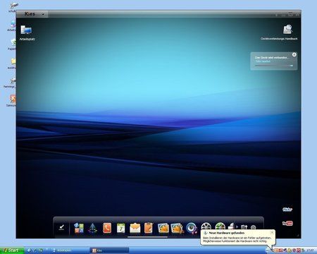

hallo zusammen,
habe leider wenig ahnung von meinem neuen samsung galaxy und noch weniger, wie foren funktionieren.
ich will meine fotos vom telefon auf meinen rechner (win xp) laden.
auf dem samsung gehe ich auf usb-einstellungen und dann klicke ich auf massenspeicher. dann drücke ich auf den dicken knopf unter dem display und bin dann auf meiner "startseite (oder wie man das da dann nennt)" --> dann stecke ich das usb kabel ein und mein rechner sagt, dass er ein unbekanntes hardwaredingsbums erkennt. nur leider finde ich im arbeitsplatz nix davon.
wenn ich in diesem usb-abmeldefenster (das da rechts unten in der leiste) bin, da wird das telefon wohl erkannt. aber damit kann ich es ja nicht abmelden.
ich habe sogar versucht dieses kies zu installieren, obwohl ich das gar nicht haben will. in kies wird mir dann gesagt: das gerät wird verbunden - bitte warten... dass ich aber warten kann, bis ich anfange zu schimmeln wird da leider nicht gesagt. dafür sagt mir windows: neue hardware gefunden. beim installieren der hardware ist ein fehler aufgetreten. möglicherweise funktioniert die hardware nicht richtig.
wer hilft einer verzweifelten frau??? bitte!!!!!!!!
dann habe ich es auf zwei anderen rechnern versucht. der sagt mir zwar, dass er eine neue hardware gefunden hat, und auch dass die von samsung ist, aber es passiert wieder nix.
