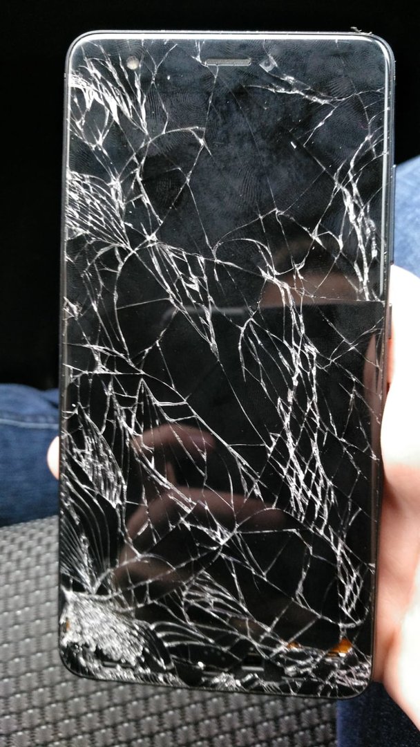

das BQ Aquaris X meines Bruders ist leider aus dem 2. Stock auf harten Boden gefallen. Das Display hat es dabei komplett zerlegt und es zeigt gar nichts mehr an.
Jetzt waren auf dem Gerät noch Fotos drauf, von denen leider kein Backup existiert.
Gibt es noch Möglichkeiten an diese Bilder dran zu kommen.
Was ich versucht habe:
1. Gerät mit PC verbinden. Funktioniert natürlich nicht, weil das Gerät noch im Lockscreen hängt und dann keine Daten per USB übertragen werden können. Habe keine Möglichkeit das Gerät zu entsperren, da sowohl Touch nicht funktioniert als auch das Display gar nichts mehr anzeigt.
Vermutlich hat es den Display Controller zerstört.
2. Blind in Fastboot gebootet und versucht TWRP zu installieren, sodass man die Daten herunterziehen kann. Leider ist der Bootloader nicht entsperrt und ein entsperren würde zum WIPE führen.
Mittlerweile scheint es zudem in einer Bootloop zu hängen. Da weiß ich allerdings nicht, ob es daran liegt, weil der kein Display und keine Batterie findet oder irgendetwas anderes in Mitleidenschaft gezogen wurde.
Jetzt die Frage an euch:
Habt ihr weitere Ideen, wie man versuchen könnte die Daten zu retten? Eventuell. ein billiges China-Display kaufen, nur um erstmal ein Bild zu haben in der Hoffnung Android bootet noch? Aber hier muss bestimmt auch eine gewisse Kompatibilität mit BQ-Geräten herrschen, oder?
Über Antworten wäre ich dankbar
