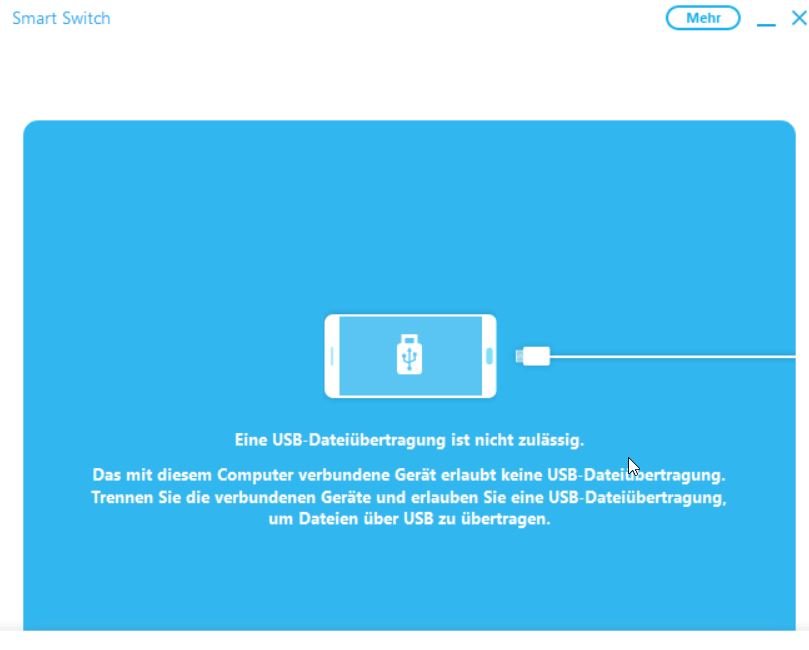

Hi zusammen,
ich habe hier ein Samsung A5 (2016). Display ist kaputt. Erst war es nur der halbe Bildschirm, jetzt bleibt er schwarz. Das Handy startet aber noch.
Erst die SIM Karte entfernt, dann war der erste PIN weg. Den Geräte PIN kann ich über den Samsung Account deaktivieren.
Jetzt zeigt es mir zwar das Gerät im Explorer an, jedoch ist der Ordner leer. Ich denke, dass es aus "Nur Laden" eingestellt ist.
Ich habe zwar einen OTG Adapter. Aber ich seh ja nichts auf dem Display.
USB Debuging ist übrigens leider nicht aktiviert.
Habt ihr noch irgend einen Tipp, wie ich an die Daten auf dem interen Speicher kommen kann?
hast du aber nicht erfolgreich getan?
Wenn doch, dann über OTG Tastatur dran um den Sperrbildschirm zu entsperren.
Doch, das geht. Kann über den Samsung Account entsperrt werden und dann zeigt es mir am Laptop einen leeren Ordner "Galaxy A5" an. Dann brauch ich ja keine Tastatur mehr zur PIN Eingabe.
Jedoch muss ich ja noch von "Nur Laden" umstellen auf Datenübertragen (MTP?). Sonst komm ich am Laptop oder über die Software Smart Switch nicht an die Daten ran.
Reaktionen: HerrDoctorPhone
nein, musst du nicht.
Wäre es der Fall, dass du das musst, dann würde dir das Gerät am PC nicht angezeigt werden.
Dein Problem ist, wie schon gesagt, dass du das Display entsperren musst, damit dir der Speicherinhalt angezeigt wird.
Glaub ich nicht ..... wenn ich doch über FindMyMobile das Gerät entsperre, dann ist es entsperrt, oder meinst du noch etwas anderes? Das zeigt mir die Meldung an:
Ihr Telefon ist entsperrt.
(Juni 27., 21:57)
Entsperren Sie Ihr Telefon über Fernzugriff, wenn Sie Ihre Entsperrungsmethode vergessen haben.
Wenn Sie diese Funktion verwenden, werden alle Informationen zur Bildschirmsperre (Muster, PIN, Passwort und Biometrie) auf Ihrem Telefon gelöscht.
Das Handy wird im Explorer mit leerem Ordner angezeigt.
Smart Switch (die Samsung Software) bringt folgende Meldung:
@Murph
probiere es mit einem anderen Android Smartphone.
Bildschirm sperren, dann an PC anschließen.
GGf. das Gerät vorher neu starten.
Du wirst sehen, dass du nur einen leeren Ordner siehst.
