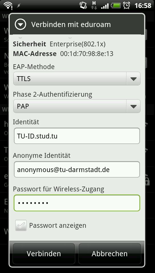

Für alle, die Probleme mit der automatischen Verbindung zum eduroam-Netz an der TU-Darmstadt haben gibt es wohl eine Lösung:
Mit diesen Einstellungen hat es bisher bei allen Bekannten zuverlässig funktioniert:
Für "TU-ID" selbstredend eure eigene einsetzen.
Wenn die Anmeldung damit nicht klappt, eventuell das .stud.tu bei der ID weglassen.
Ob das an anderen Unis oder mit anderen Geräten auch funktioniert, kann ich natürlich nicht garantieren.
Und zu guter Letzt:
Vielen Dank an C-Drum hier in diesem Forum, der das herausgefunden hat!! :thumbsup:
Viel Glück damit
Gruß ponder

Weiß jemand wie das an der RUB funktioniert? Bin einmal im Netz gewesen aber komme nicht mehr rein. Irgendwie komm ich einmal am Tag rein, danach versucht er zu connecten und wird sozusagen immer wieder vom Server abgewiesen. Auch das Telekom Root Zertifikat brachte nichts. Hat jemand das Problem auch?
SSID: eduroam
WPA-Typ: WPA2 Enterprise
EAP-Methode: TTLS
Schlüsseltyp: AES
Authentifizierungstyp: PAP
Anonyme Identität: anonymous@ruhr-uni-bochum.de
Identität: LoginID@ruhr-uni-bochum.de
Passwort: Persönliches
