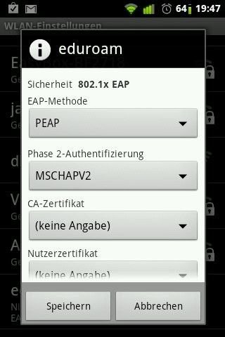

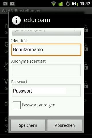

So...
LÄUFT!!!
Danke!
Freut mich, na dann drück mal den Knopf^^

habt ihr auf der uni auch eduroam?
da musst du dich dann nicht mal mehr im browser anmelden
ja, eduroam. wie muss ich dann vorgehen?
Siehe hier:
Universität Paderborn: Android
Klappt bei meinem Nexus einwandfrei. Man ist dann nur leider gezwungen ein Entsperrmuster oder PIN zu verwenden.
eduroam läuft zwar über die selbe infrastruktur wie das normale uni wlan aber vielleicht hilfts. ausserdem ist auch der datenverkehr verschlüsselt.
essid eduroam
sicherheit 802.1x eap
eap tls oder ttls bin mir da jetzt nicht ganz sicher
phase2 mschapv2
zertifikat beide male (keine angabe)
als id und als anonyme id zweimal deine studentenemailadresse eingeben (a1234@student....)
passwort ist dein normales uni account passwort

Hier die Einstellungen:
Netzwerk-SSID: eduroam
Sicherheit: 802.1x Enterprise
EAP-Methode: TTLS
Phase 2-Authentifizierung: PAP
Identität: LoginID@ruhr-uni-bochum.de
Anonyme Identität: anonymous@ruhr-uni-bochum.de
Passwort: dein Passwort!
Für LoginID gebt ihr eure LoginID ein.
