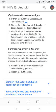

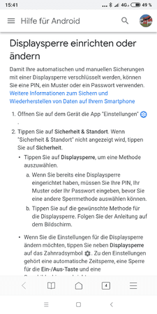

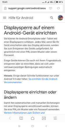

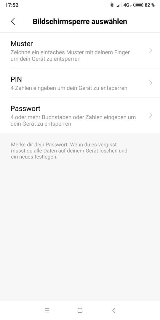

Da bin ich wieder ... und hier die Bilder.
Wenn jemand eine Ahnung hat, um die Displaysperree zu deaktivieren, immer her damit!
