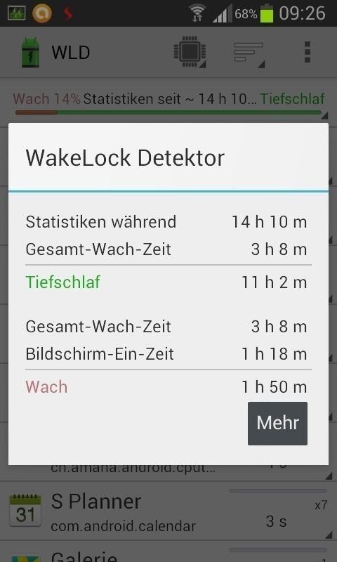

Geprüft habe ich am Ende mit WakeLockdetector und den Akkuinformationen aus den Einstellungen.

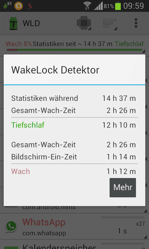

Laufzeit ohne Akkusparapp
OS: Anroid 4.1.2 (Stock ROM)
Kernel: CoCore 7.6
244796d1380471284-test-apps-die-eventuell-akku-sparen-screenshot_2013-09-26-10-37-39.jpg
244797d1380471284-test-apps-die-eventuell-akku-sparen-screenshot_2013-09-26-10-38-02.jpg
244798d1380471284-test-apps-die-eventuell-akku-sparen-screenshot_2013-09-26-10-38-09.jpg

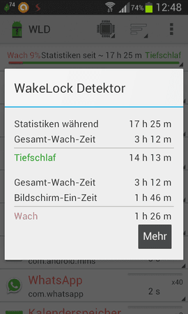

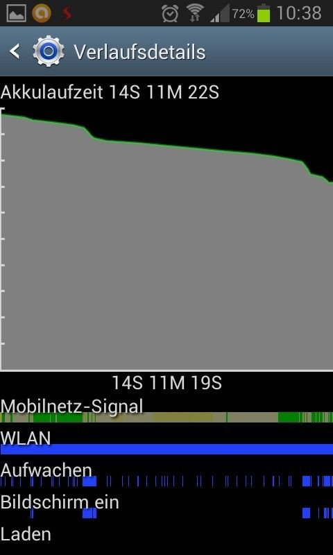

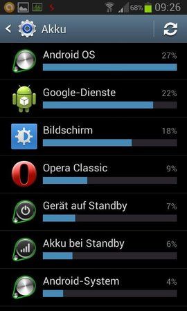

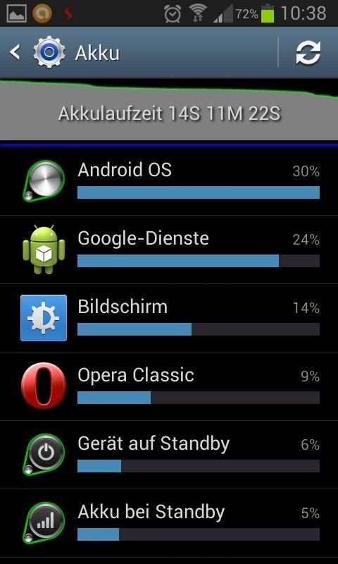

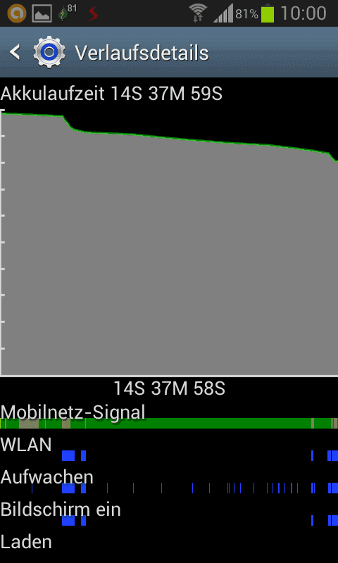

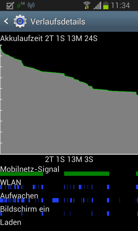

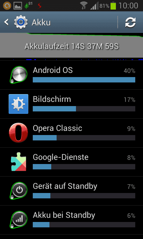

In den Screenshots ist gut zu sehen wie lang mein GSA gelaufen ist, wie sich der Akku entladen hat und welche Komponenten anteilig am meisten Strom verbraucht haben. Dazu muss ich also kaum weiter Worte verlieren.

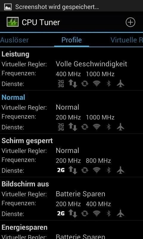

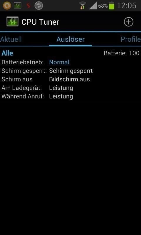

Diese App lässt eine Vielzahl an Einstellungsmöglichkeiten und müsste daher sehr ausführlich getestet werden.
Meine Einstellungen sahen so aus:
244800d1380471520-test-apps-die-eventuell-akku-sparen-screenshot_2013-09-26-12-05-40.jpg
244799d1380471520-test-apps-die-eventuell-akku-sparen-screenshot_2013-09-26-12-05-35.jpg
Das heißt also, dass ich bei deaktivierten Bildschirm das Phone weitgehen runtergetaktet und nur den 2G Modus erlaubt habe. Bei aktivem Bildschirm, der aber noch gesperrt ist durfte es langsam hochtakten, verblieb aber im 2G Modus.
Bei entsperrtem und aktiven Bildschirm konnte es je nach Verfügbarkeit 2G oder 3G nutzen, maximal hoch aber auch runtertakten. Bei Anrufen (die im Testzeitraum aber nicht stattfanden) durfte es nicht vollständig heruntertakten.

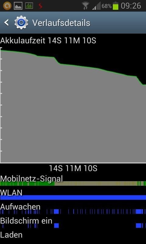

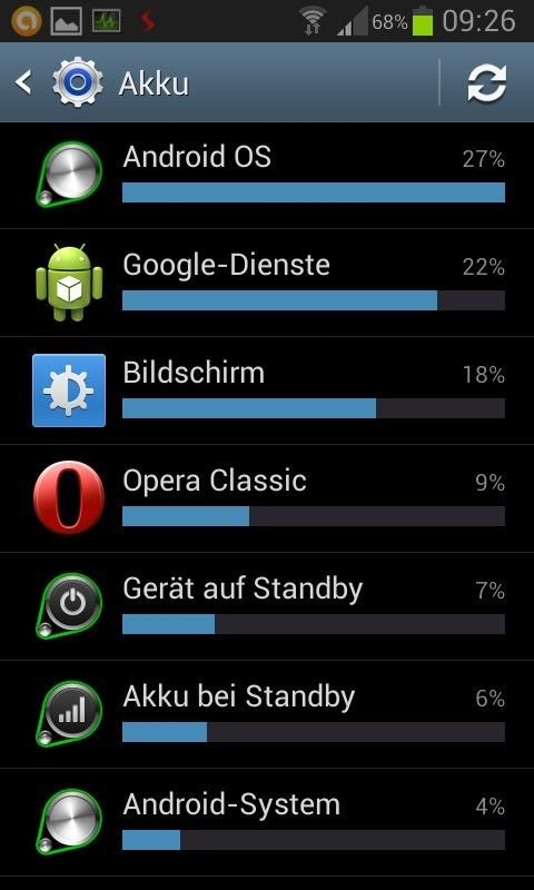

Das Ergebnis:
244801d1380471520-test-apps-die-eventuell-akku-sparen-screenshot_2013-09-24-09-26-21.jpg
244802d1380471520-test-apps-die-eventuell-akku-sparen-screenshot_2013-09-24-09-26-42.jpg
244803d1380471520-test-apps-die-eventuell-akku-sparen-screenshot_2013-09-24-09-26-50.jpg
Offensichtlich verbraucht CPU Tuner auch im Standbymodus auf meinem GSA doch deutlich Strom. Ein Einspareffekt kann ich nicht beobachten. Bei sehr ähnlichen Nutzungsverhalten und gleicher Laufzeit habe ich ohne die App noch 72% Ladung, mit der App 68%. Selbst wenn man unterschiedliche Empfangsqualitäten unterstellt und berücksichtigt, dass der Bildschirm etwas länger an war, bringt die App offenbar nichts in Bezug auf die Laufzeit.

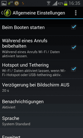

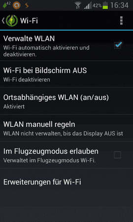

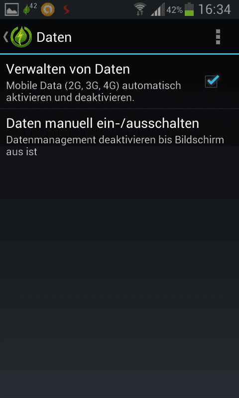

Akkulaufzeit mit Green Power (Premium)
Kernel: CoCore 7.6

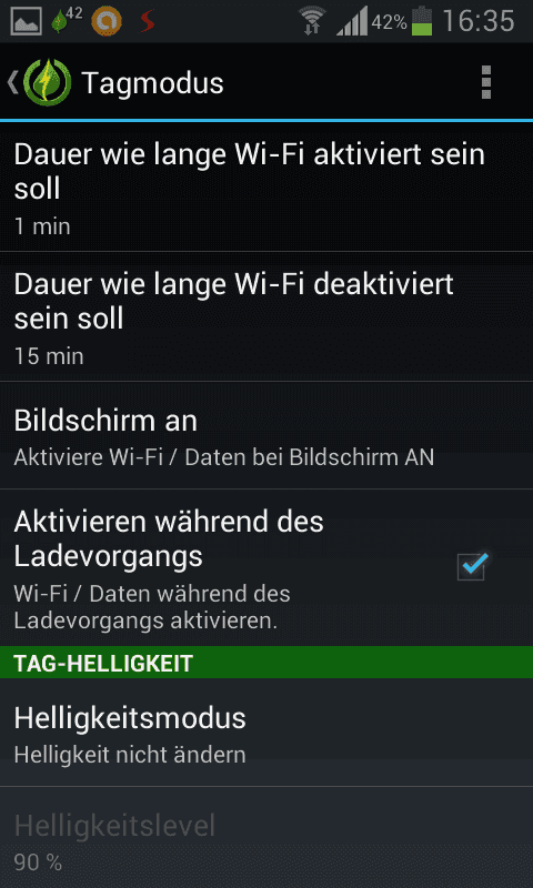

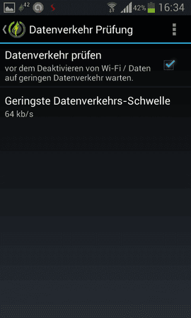

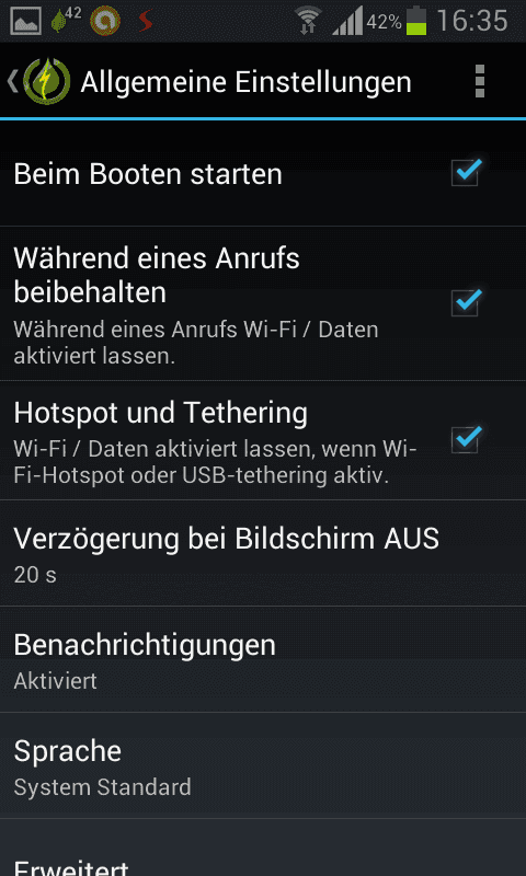

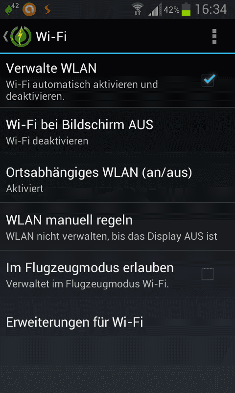

Die App verwaltet im Hintergrund ganz von allein Wlan und mobile Daten. In der Premium Version kann man auch Autosync, GPS und Bluetooth verwalten lassen (manches erforder Rootrechte). Außerdem steht dann noch ein Nachtmodus zur Verfügung.
Zum Testen habe ich lediglich Wlan und mobile Daten verwalten lassen. Alles andere war in meinem Testverfahren eh deaktiviert und steht Nutzern in der kostenlosen Variante nicht zur Verfügung.

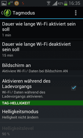

Meine Einstellungen sahen wie folgt aus:
244807d1380472191-test-apps-die-eventuell-akku-sparen-screenshot_2013-09-29-16-34-44.png
244808d1380472207-test-apps-die-eventuell-akku-sparen-screenshot_2013-09-29-16-34-53.png
244809d1380472207-test-apps-die-eventuell-akku-sparen-screenshot_2013-09-29-16-34-59.png
244810d1380472207-test-apps-die-eventuell-akku-sparen-screenshot_2013-09-29-16-35-08.png
244811d1380472207-test-apps-die-eventuell-akku-sparen-screenshot_2013-09-29-16-35-20.png
Wlan/mobile Daten wurden also 20s nach dem Ausschalten des Bildschirms für 15 Minuten abgeschaltet, danach für 1 Minute ein usw. Als Einschränkung habe ich gewählt, dass nur abgeschaltet werden darf, wenn die Traffic unter 64 kb/s fällt. Wenn der Bildschirm an ist, sind auch Wlan und mobile Daten aktiv.

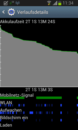

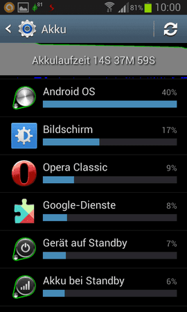

Das Ergebnis:
244812d1380472264-test-apps-die-eventuell-akku-sparen-screenshot_2013-09-28-09-59-57.png
244813d1380472264-test-apps-die-eventuell-akku-sparen-screenshot_2013-09-28-10-00-23.png
244814d1380472264-test-apps-die-eventuell-akku-sparen-screenshot_2013-09-28-10-00-29.png
Diese App hilft offenbar dabei Strom zu sparen. Statt 74% habe ich nach ca der gleichen Laufzeit mit gleicher Bildschirm aktiv Zeit noch 81% Akkuladung. Auch bei einigen Abweichungen spricht das also für eine längere Ausdauer des Akkus. Zum Vergleich noch ein weiteres Bild:
Die 74% erreichte ich also nach weiteren 3h Laufzeit mit einer halben Stunde Bildschirm eingeschaltet.
244815d1380472264-test-apps-die-eventuell-akku-sparen-screenshot_2013-09-28-12-48-11.png

Bei all deinen Screenshots sind mir die häufigen kurzen Wakelocks im deep sleep aufgefallen. Diese habe ich nicht. Irgendeine App scheint dein Handy immer wieder kurz aufzuwecken...

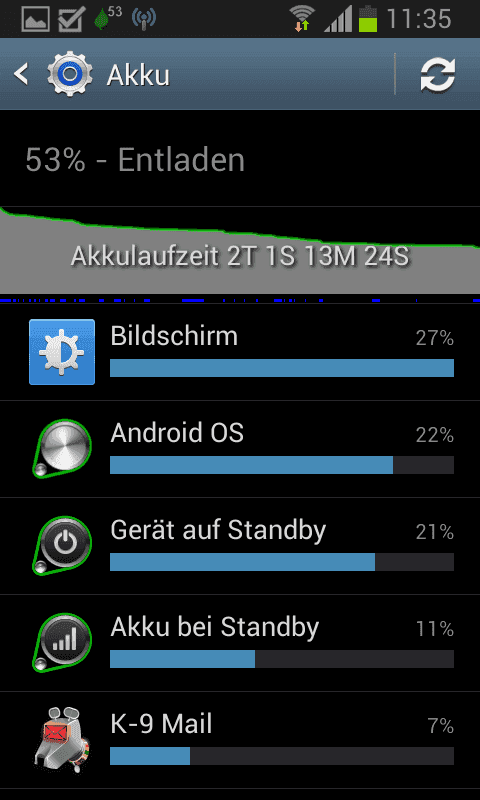

Ich benutze schon seit langem 'Green Power Free' allerdings mit etwas anderen Einstellungen. Nachts schalte ich das Phone in den Flugmodus und komme so, bei sonst normaler Nutzung mit dem Akku locker über 2 Tage aus.
